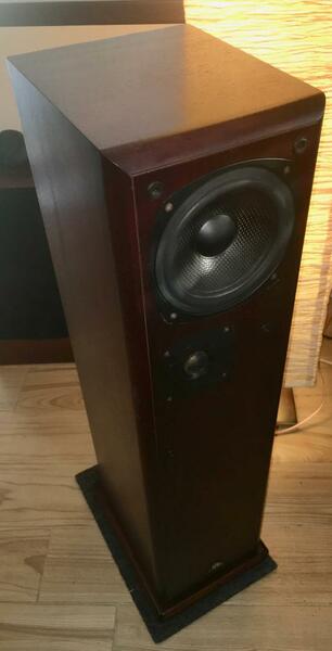

albylizhard Inviato 31 Marzo 2021 Condividi Inviato 31 Marzo 2021 Buongiorno a tutti, apro questo nuovo thread per approfondire un discorso nato in altro post. Ho questa coppia di Castle Avon prese poco tempo fa che, come gia' scritto in altro post, una volta portate a casa dopo l'ascolto dal venditore che mi aveva ben impressionato si sono rivelate una delusione 😞 Le casse in alto sono MUTE : ho notato che avvicinando l'orecchi al tweeter mentre suonano, il tweeter c'e' e suona anche bene, il problema, non so se sia il posizionamento del tweeter sotto il medio o altro, e' che quando ti allontani il tweeter viene "soffocato" dal medio posto sopra di lui che trovo molto chiuso e predomina sulle frequenze alte. Quindi in sostanza sarebbe eventualmente da ri-bilanciare il rapporto tra i due. E' possibile secondo voi agire sul crossover per modificare il rapporto tra tweeter e medio ? Al momento non ho le casse sottomano, sto provando a cercare in rete una foto del crossover delle Avon ma nn trovo nulla. Le casse sono queste per intenderci Link al commento https://melius.club/topic/776-modifiche-al-crossover/ Condividi su altri siti Altre opzioni di condivisione...
luke_64 Inviato 31 Marzo 2021 Condividi Inviato 31 Marzo 2021 Strano, sembra quasi che ci sia qualcosa in controfase. Prova a verificare tutti i collegamenti, magari è stata solo una svista. Link al commento https://melius.club/topic/776-modifiche-al-crossover/#findComment-19122 Condividi su altri siti Altre opzioni di condivisione...

luke_64 Inviato 31 Marzo 2021 Condividi Inviato 31 Marzo 2021 @albylizhard Potrebbe anche dipendere dal modo in cui sei abituato ad ascoltare musica. Se le casse precedenti avevano le alte frequenze in evidenza, il nostro cervello ci fa pensare che tutte le altre casse ne siano sprovviste. Prenditi un po' di tempo per ascoltare le Catle con calma. Probabilmente l'effetto scomparirà. Come ultima strada, se proprio non ne puoi fare a meno, è la modifica del filtro (sempre che sia possibile). Dovrai aprire le casse e provare a sostituire la resistenza in serie al tweeter. In questo modo però perderesti la garanzia della casa. Link al commento https://melius.club/topic/776-modifiche-al-crossover/#findComment-19218 Condividi su altri siti Altre opzioni di condivisione...

luke_64 Inviato 31 Marzo 2021 Condividi Inviato 31 Marzo 2021 1 ora fa, albylizhard ha scritto: essendo le casse degli anni '90 ... Non avevo capito. Magari è il timbro delle Castle, ma potrebbe anche essere che il tweeter d'annata abbia perso il trattamento superficiale. A me era capitato con degli Audax. Senza trattamento andavano in cortocircuito acustico perdendo gran parte della loro efficienza. Risultato: poche alte frequenze. Se così fosse, o per qualche altro difettuccio delle casse, il commerciante sarebbe costretto per legge a rispondere per almeno un anno dalla vendita. Ad ogni modo, visto che hai già provato le Castle con altri amplificatori ottenendo lo stesso risultato, mi sa che il commerciante non è stato comunque del tutto onesto. Potrebbe aver imbastito un impianto ad hoc per ottenere una sonorità aperta, altrimenti irraggiungibile. Link al commento https://melius.club/topic/776-modifiche-al-crossover/#findComment-19442 Condividi su altri siti Altre opzioni di condivisione...
