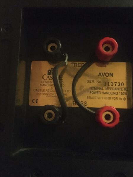

audio2 Inviato 31 Marzo 2021 Condividi Inviato 31 Marzo 2021 quando le hai a disposizione, prova a vedere se smontando la vaschetta riesci ad arrivare al crossover e fai qualche foto da postare qui. 1 Link al commento https://melius.club/topic/776-modifiche-al-crossover/page/2/#findComment-19791 Condividi su altri siti Altre opzioni di condivisione...
ilbetti Inviato 31 Marzo 2021 Condividi Inviato 31 Marzo 2021 sono Biwiring? Se si controlla bene il serraggio delle barre di connessione.... non è la prima volta che mi portano in laboratorio diffusori con i tweeter "muti". Semplicemente non c'era connessione fra gli ingressi ... Se cosi' non è, un altra possibile causa potrebbe essere anche il tweeter con il ferrofluido "incaccolato" ( termine tecnico-scientifico...) Però, se le hai ascoltate e non hai rilevato problemi.... è quanto meno strano... Link al commento https://melius.club/topic/776-modifiche-al-crossover/page/2/#findComment-20027 Condividi su altri siti Altre opzioni di condivisione...
oscilloscopio Inviato 31 Marzo 2021 Condividi Inviato 31 Marzo 2021 @ilbetti nei miei diffusori predisposti per il biwiring la prima cosa che faccio è sostituire le lamelle con due spezzoni di cavo. Link al commento https://melius.club/topic/776-modifiche-al-crossover/page/2/#findComment-20034 Condividi su altri siti Altre opzioni di condivisione...
albylizhard Inviato 31 Marzo 2021 Autore Condividi Inviato 31 Marzo 2021 @oscilloscopio @ilbettiSi li ho controllati a suo tempo e stretti bene , ho provato anche ad utilizzare le connessioni sia sopra che sotto ma non ho percepito alcuna differenza Link al commento https://melius.club/topic/776-modifiche-al-crossover/page/2/#findComment-20106 Condividi su altri siti Altre opzioni di condivisione...
bic196060 Inviato 1 Aprile 2021 Condividi Inviato 1 Aprile 2021 prova a togliere gli spezzoni di cavo, e pilota prima solo i midwoofer dopo solo i tweeter e così intanto capisci bene se suonano tutti gli altoparlanti e se suonano uguali tra i due diffusori. Dopodichè sicuramente il tweeter è attenuato da una resistenza, lo è praticamente sempre nei diffusori a due vie, quindi puoi, volendo, sostituirla con una resistenza di valore inferiore. Però devi capire prima se i twaeeter funzionano correttamente. Anche la possibilità che il ferrofluido si sia seccato esiste, non è detto succeda, ma è possibile. Le Castle comunque hanno un suono un pò compassato di loro per quelle poche volte che le ho sentite. Link al commento https://melius.club/topic/776-modifiche-al-crossover/page/2/#findComment-20939 Condividi su altri siti Altre opzioni di condivisione...
albylizhard Inviato 1 Aprile 2021 Autore Condividi Inviato 1 Aprile 2021 @bic196060 Grazie appena possibile faro' le prove . Dubito comunque ci sia qualcosa che non va nelle casse. Avvicinando l'orecchio ai singoli componenti li senti suonare bene ; per me proprio e' una caratteristica costruttiva intrinseca. Han voluto tenere il mid.woofer predominante. Forse non sono casse plug and play che vanno bene nella media con tutti i tipi di amplificazione, probabilmente richiedono qualcosa di piu' prelibato .. provero' comunuqe quello che dici, grazie Link al commento https://melius.club/topic/776-modifiche-al-crossover/page/2/#findComment-20968 Condividi su altri siti Altre opzioni di condivisione...
