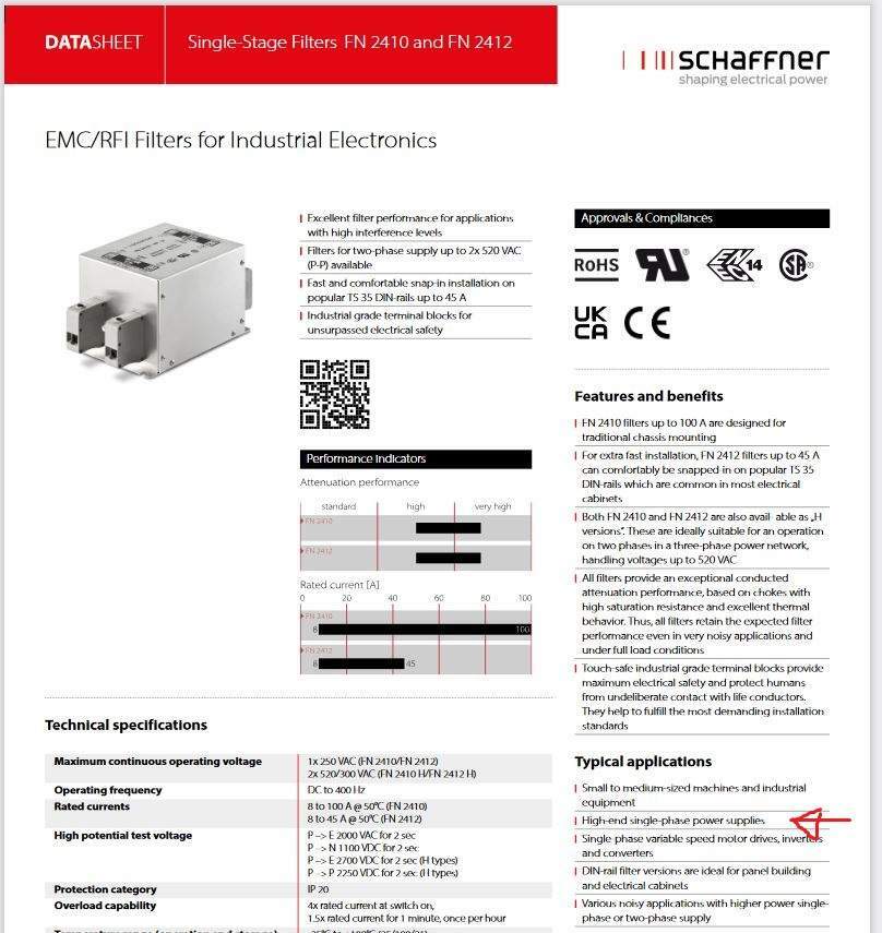

pro61 Inviato 1 Maggio 2022 Condividi Inviato 1 Maggio 2022 Ho visto che la Shaffner fa dei filtri che arrivano fino a un centinaio di ampere. Non sarebbe una buona idea infilarne uno in uno scatolotto, assieme a qualche varistore e da lì alimentare tutto l'impianto? Link al commento https://melius.club/topic/7793-multipresa-filtrata-ed-effetti-deleteri/page/2/#findComment-448395 Condividi su altri siti Altre opzioni di condivisione...
Fabio Cottatellucci Inviato 1 Maggio 2022 Condividi Inviato 1 Maggio 2022 2 ore fa, pro61 ha scritto: Ho visto che la Shaffner fa dei filtri che arrivano fino a un centinaio di ampere. Non sarebbe una buona idea infilarne uno in uno scatolotto, assieme a qualche varistore e da lì alimentare tutto l'impianto? i filtri sono medicine potenti. Come tutte le medicine potenti, (a) si utilizzano esclusivamente se servono; (b) si utilizzano comunque quanto meno possibile; (c), se servono, si scelgono con cura perché bisogna esser sicuri che facciano effetto. Infilare filtri non destinati a uso audio dentro ciabatte "tanto per" non è una buona idea 🙂 1 Link al commento https://melius.club/topic/7793-multipresa-filtrata-ed-effetti-deleteri/page/2/#findComment-448685 Condividi su altri siti Altre opzioni di condivisione...
pro61 Inviato 1 Maggio 2022 Condividi Inviato 1 Maggio 2022 @Fabio Cottatellucci Link al commento https://melius.club/topic/7793-multipresa-filtrata-ed-effetti-deleteri/page/2/#findComment-448716 Condividi su altri siti Altre opzioni di condivisione...
Fabio Cottatellucci Inviato 1 Maggio 2022 Condividi Inviato 1 Maggio 2022 @pro61 ...e quindi? Link al commento https://melius.club/topic/7793-multipresa-filtrata-ed-effetti-deleteri/page/2/#findComment-448720 Condividi su altri siti Altre opzioni di condivisione...
pro61 Inviato 1 Maggio 2022 Condividi Inviato 1 Maggio 2022 21 minuti fa, Fabio Cottatellucci ha scritto: Infilare filtri non destinati a uso audio Mi riferivo a questo da te detto. Link al commento https://melius.club/topic/7793-multipresa-filtrata-ed-effetti-deleteri/page/2/#findComment-448723 Condividi su altri siti Altre opzioni di condivisione...
Fabio Cottatellucci Inviato 1 Maggio 2022 Condividi Inviato 1 Maggio 2022 @pro61 E' solo uno degli utilizzi suggeriti... In ogni caso, il filtro che va bene per un apparecchio non va bene per un altro, pertanto - ammesso che si abbia un disturbo da filtrare - il filtro va scelto con cura sul singolo apparecchio, quantomeno in base all'assorbimento dato che esiste un trade-off fra efficacia filtrante e preservazione della dinamica. La decisione di adottare o meno un filtro e, se sì, quale, deve arrivare a valle di diverse prove d'ascolto. Una via di mezzo sono le ciabatte con alcune prese filtrate e altre no, ma anche in quelle si ha un solo tipo di filtro che risulta "obbligatorio". Per questo dicevo che infilare uno Schaffner o un Belling Lee o un Belkin o quel che vogliamo in una ciabatta non è una buona idea. 5 ore fa, stefanoallavoro ha scritto: Alternativa a) io insisterei col venditore per un controllo. Lo porterei da lui e me lo farei settare presso di loro, se non fa rumore ragionevolmente il problema sta da un'altra parte; b) per i filtri sul finale, vedi se qualcuno ti presta da provare un vecchio MiniBlack della Systems and Magic oppure vedi se la Aetere's, che ne ha rilevato i brevetti, lo produce ancora e te ne da uno in prova. Link al commento https://melius.club/topic/7793-multipresa-filtrata-ed-effetti-deleteri/page/2/#findComment-448817 Condividi su altri siti Altre opzioni di condivisione...
