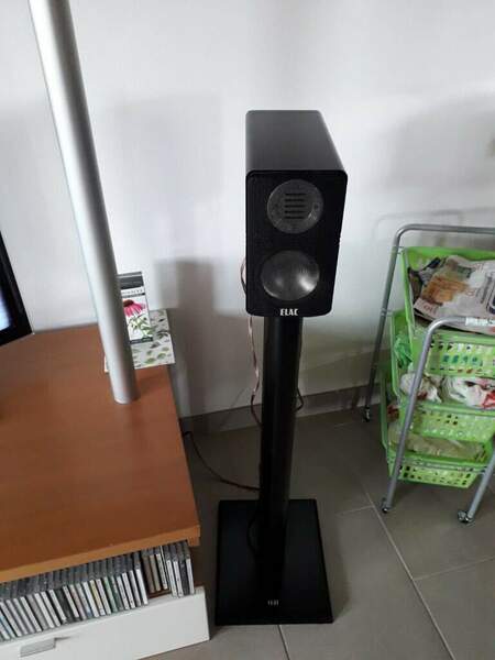

un mio amico ha il pre e i finali del titolo, abbinati a delle casse Elac di cui non so il modello e quindi  metto la foto.
il resto dell'hifi è cosa minore ( un gira Technics entry level anni 80...credo l'SL bd20 , un lettore indiana line Cdp Puro , ed un vecchio registratore cassette Teac  a 3 testine del quale non mi ha inviato la sigla...sigla trovata V1050 )
domanda: mi chiedeva il valore del pre e dei finali e se sono dei buoni prodottti o no
idem per le casse anche se non mi sa dire la sigla neanche di quelle
una valutazione in generale di tutto e se son buoni e ben suonanti prodotti

@max56 I finali in classe A sono i due mono MA24 da 30W decisamente ben suonanti, quelli della foto (M22) non essendo in classe A hanno un prezzo minore e minore appetibilità.
Seguo anzi seguivo sul mercato questa serie da molto tempo valutando le dinamiche dei prezzi perchè in passato cercavo lo stadio phono separato (PH 22), ho visto prezzi per il pre da 400 a 900/1000 euro (esagerato) e per i finalini cifre oscillanti tra i 700/1200 euro la coppia se venduti da soli.
Io penso che allo stato attuale delle cose se provvisti di imballo, istruzioni e tutto quanto era a corredo un prezzo per il trittico di  1500/1600€ si può "provare" a chiedere per poi accontentarsi di un ovvio ribassino, fossero stati i finali M24 con il pre SC 22 che ha il tuo amico la cifra richiesta non avrebbe potuto essere inferiore ai 2000 euro essendo quei finali mono in classe A di ben altra e "alta" levatura.
Le casse Elac mi pare siano le Dipol che hanno identico tweeter anche su retro ...anzi no...guardando bene il tweeter sono o dovrebbero essere le CL310 JET;  la sigla JET (abbreviativo di qualche parolone che non conosco) indica che il tweeter non è a cupola come per gli altri modelli della casa ma a nastro o con una teconologia simile ... casse da stand molto interessanti e dal prezzo non proprio economicissimo ma competitivo rispetto ad altri diffusori da stand di buona levatura.
