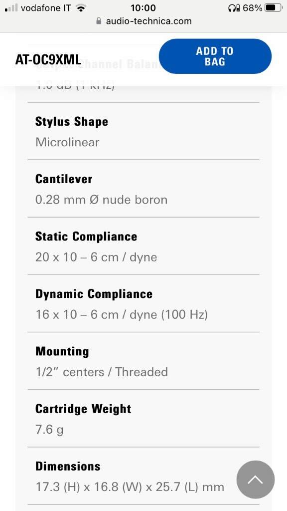

aledo Inviato 13 Aprile 2022 Condividi Inviato 13 Aprile 2022 Buongiorno, vorrei prendere una testina Audio Technica OC9X ML, da montare su SME 3009 SII imp. la cedevolezza di questa testina è indicata a 16 a 100Hz. Il dubbio che ho è sul valore da inserire nel calcolatore di FR di Vinyl Engine, dove si richiede la cedevolezza a 10Hz. In questo caso, se non dico fesserie, si dovrebbe raddoppiare il valore della cedevolezza indicato a 100Hz; dovrei quindi inserire nel campo della cedevolezza il valore di 32 (16x2)? in questo caso, però, per rientrare nel range di valore compreso fra 9-11 Hz ci vorrebbe un braccio peso piuma, ancor più del già leggero SME, di massa 9,5 gr. Forse sbaglio qualcosa? Scusate se la domanda è banale ma, come si capirà , non sono molto esperto. Alessandro Link al commento https://melius.club/topic/7829-bracciotestina-verificare-la-frequenza-di-risonanza/ Condividi su altri siti Altre opzioni di condivisione...

aledo Inviato 13 Aprile 2022 Autore Condividi Inviato 13 Aprile 2022 45 minuti fa, long playing ha scritto: Io valuterei nei dati di questa testina quel valore di cevolezza " statico " cioe' misurato a 0 Hz che e' fornito in 20 cu , e tale valore ai 10 Hz valevoli per il calcolo della FR va " dimezzato " ... Utilizzando un valore di 10 cu, la metà del valore di cedevolezza statica, il risultato cambia completamente: FR 12,19. Per cui sarebbero utilizzabili anche bracci più pesi Link al commento https://melius.club/topic/7829-bracciotestina-verificare-la-frequenza-di-risonanza/#findComment-430240 Condividi su altri siti Altre opzioni di condivisione...

cactus_atomo Inviato 13 Aprile 2022 Condividi Inviato 13 Aprile 2022 @aledo se hai la testina prova un disco tet, il tacet o quello di hifi news. però il valore di 16 mi are strano, quasi ttutte le at di quellq tipologia hanno una cedevolezza dinamica a 100 hz pari a 10, e di norma la cedevolezza dinamica è l metò di quella statica che la casa dichiara essere 20. anche il peso di lettura di 2 grammi non quadra con una cedevolezza dinamica i 32 Link al commento https://melius.club/topic/7829-bracciotestina-verificare-la-frequenza-di-risonanza/#findComment-430247 Condividi su altri siti Altre opzioni di condivisione...
aledo Inviato 13 Aprile 2022 Autore Condividi Inviato 13 Aprile 2022 @long playing sì certo hai ragione. Però mi sembra un totale controsenso, i valori di cedevolezza, sia statica che dinamica, comunque sono riferiti alla stessa testina; però a seconda di quale si usa si hanno risultati completi differenti Link al commento https://melius.club/topic/7829-bracciotestina-verificare-la-frequenza-di-risonanza/#findComment-430248 Condividi su altri siti Altre opzioni di condivisione...

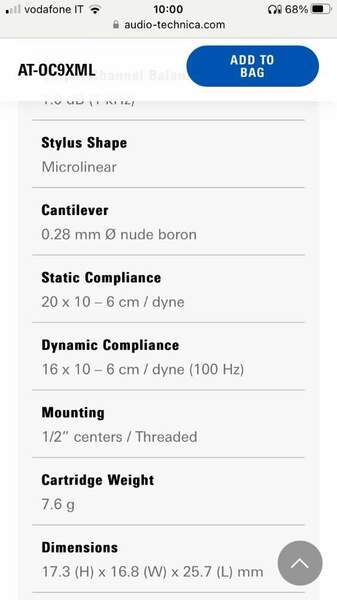

aledo Inviato 13 Aprile 2022 Autore Condividi Inviato 13 Aprile 2022 @cactus_atomo questi sono i dati dichiarati da AT Link al commento https://melius.club/topic/7829-bracciotestina-verificare-la-frequenza-di-risonanza/#findComment-430253 Condividi su altri siti Altre opzioni di condivisione...
