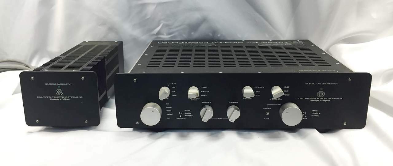

acam75 Inviato 14 Aprile 2022 Condividi Inviato 14 Aprile 2022 Buonasera amici del forum, apro questo 3d per chiedere agli amanti del vintage qualche informazione su questo pre...in rete ho trovato pareri discordanti, c'è chi lo osanna, soprattutto in America e chi lo ritiene non all'altezza...personalmente mi intriga, ha quotazioni piuttosto alte considerando l'età e mi piacerebbe un parere da chi magari lo conosce bene...pare che i jap abbiano fatto incetta dei pochi esemplari in circolazione...a Voi la parola, cordialmente Andrea Link al commento https://melius.club/topic/7857-counterpoint-sa-5000/ Condividi su altri siti Altre opzioni di condivisione...
