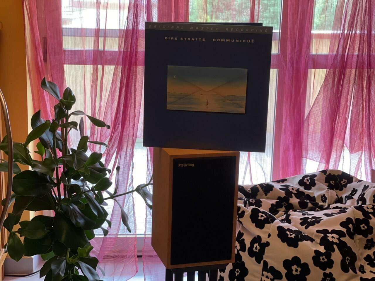

il Marietto Inviato 16 Febbraio 2022 Condividi Inviato 16 Febbraio 2022 Il 13/2/2022 at 08:01, Ultima Legione @ ha scritto: . Setup audio allestito per l'occasione: - Giradischi LUXMAN PD-184 con testina Moving Coil DENON DL-301 MK-II, - iFi audio ZEN phono, - player CD Yamaha con upgrade stadio di uscita valvolare in Classe A, - DAC S.M.S.L. DO200 MQA decoder ES9068AS x 2 - Player software Audirvana Studio, - Amplificatore Single Ended Douk EL34 12 W x 2 in Classe A, - Amplificatore DENSEN Beat B-110, - Stand NORSTON Stylum 2, - Cavi segnale QED Signature Audio 40, - Cavi diffusori QED XT25 Bi-Wire. Dalla foto vedo che sotto gli stands non usi punte , scelta dettata dalla praticità o definita dall'ascolto ? Link al commento https://melius.club/topic/787-ls35a-foto-notizie-esperienze-con-le-nostre-amate-scatole-da-scarpe/page/24/#findComment-372686 Condividi su altri siti Altre opzioni di condivisione...
Ultima Legione @ Inviato 16 Febbraio 2022 Condividi Inviato 16 Febbraio 2022 27 minuti fa, il Marietto ha scritto: Dalla foto vedo che sotto gli stands non usi punte , scelta dettata dalla praticità o definita dall'ascolto ? . Né una e né l'altra 😁😁.......una situazione temporanea al momento della foto‼️ . Ora le punte&contropunte" ci sono e la differenza e resa sonora é molto piú che percepibile e apprezzabile, ovviamente in meglio. . Link al commento https://melius.club/topic/787-ls35a-foto-notizie-esperienze-con-le-nostre-amate-scatole-da-scarpe/page/24/#findComment-372704 Condividi su altri siti Altre opzioni di condivisione...
Ultima Legione @ Inviato 16 Febbraio 2022 Condividi Inviato 16 Febbraio 2022 4 ore fa, bear_1 ha scritto: ......salve posso sapere con che cosa le hai bloccate sugli stands? . E' una soluzione che magari é poco esoterica e magari susciterá le riserve di qualcuno, ma posso garantire che rispetto al classico Blu Tack é piú sicuro nell'ancoraggio, ha la medesima efficacia e risultato sonico e "disaccoppia meccanicamente e strutturalmente" molto piú che bene i diffusori dalla base. . E quella del Velcro Autoadesivo su entrambi i lati (comprato alla merceria di fiducia di mia moglie a 1,50 Euro al metro 😀😄) oltre che per le Stirling LS3/5a V2 in passato l'ho impiegato con piena soddisfazione anche per diffusori bookshelf molto piú ingombranti e pesanti, a patto di centrarli inizialmente correttamente in equilibrio sulla base. . Link al commento https://melius.club/topic/787-ls35a-foto-notizie-esperienze-con-le-nostre-amate-scatole-da-scarpe/page/24/#findComment-372738 Condividi su altri siti Altre opzioni di condivisione...
