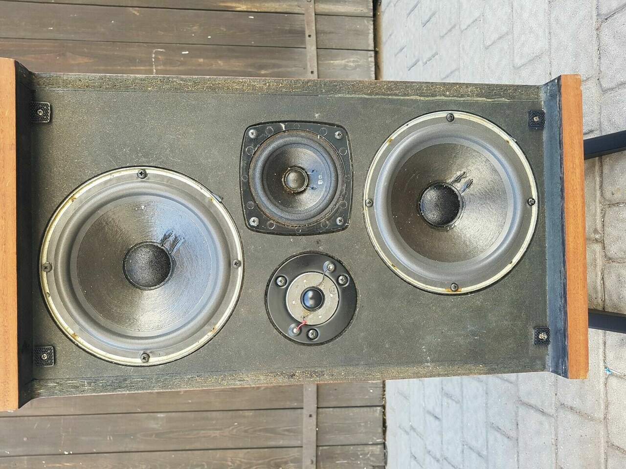

bear_1 Inviato 21 Aprile 2022 Condividi Inviato 21 Aprile 2022 Queste in vendita qualche tempo fa .....altoparlanti originali con foam rifatto Link al commento https://melius.club/topic/7930-gale-gs401/page/2/#findComment-437664 Condividi su altri siti Altre opzioni di condivisione...

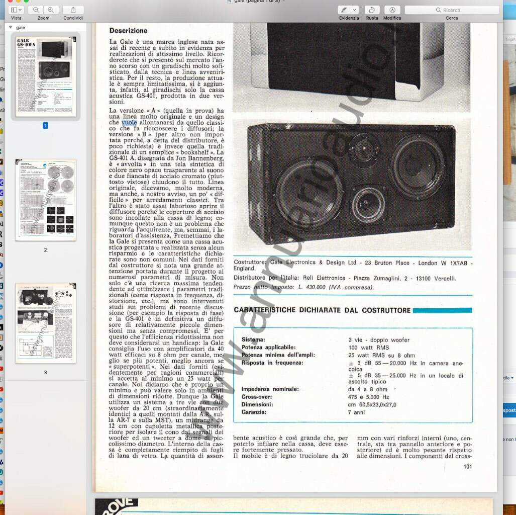

bear_1 Inviato 21 Aprile 2022 Condividi Inviato 21 Aprile 2022 ...se riesci a leggere...può esserti utile.... Link al commento https://melius.club/topic/7930-gale-gs401/page/2/#findComment-437668 Condividi su altri siti Altre opzioni di condivisione...
Ulmerino Inviato 21 Aprile 2022 Autore Condividi Inviato 21 Aprile 2022 @bear_1 la differenza degli altoparlanti è lampante...comunque non le riprenderò indietro, il proprietario ha affermato di non saperne nulla, poiché le ha acquistate in negozio già così... Comunque gli ho fatto un buon prezzo e probabilmente sabato le Snell type A rosse se ne andranno...alla fine ci ero affezionato...anche con quel colore...Le sto ascoltando proprio adesso e il suono è da pelle d'oca...😭😭😭...ma il gioco continua...sempre in cerca di nuove esperienze audiovintage...😉 Link al commento https://melius.club/topic/7930-gale-gs401/page/2/#findComment-437748 Condividi su altri siti Altre opzioni di condivisione...
