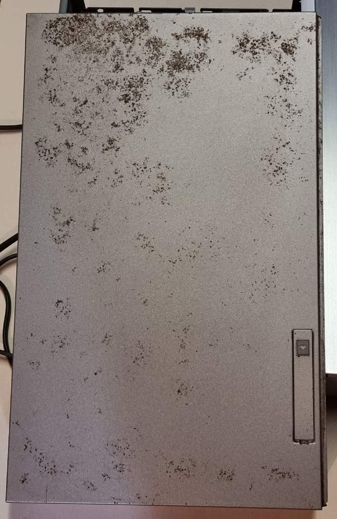

Oggi pulendo un altro componente, il CT-3000, di sicuro il più scenografico del set, ho scoperto che il guscio esterno nella parte superiore è costellato da "fioriture" varie di ruggine superficiale. Frontalmente e internamente le condizioni sono a dir poco ottime e tutto funziona alla perfezione, avrei pensato quindi di riverniciare la copertura... il casino è trovare il codice colore del grigio metallizzato.
Voi cosa mi consigliate, inizio una ricerca approfondita culminandola se proprio serve con analisi allo spettrofotometro per avere tinta identica, oppure considerando il fatto che è una parte di fatto ben poco visibile, me la gioco avvicinandomi il più possibile con gli spray del fai da te???
