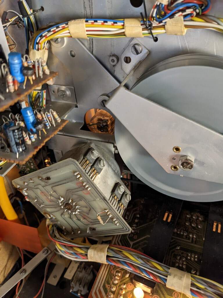

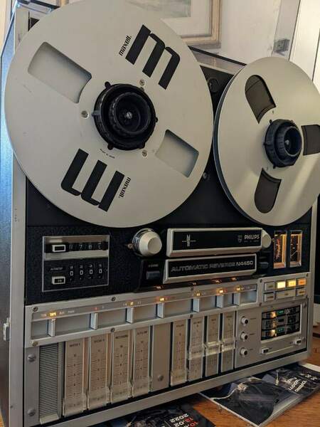

Questo è un messaggio popolare. Velvet Inviato 25 Aprile 2022 Questo è un messaggio popolare. Condividi Inviato 25 Aprile 2022 Premessa: nel 1970 quando nasceva questo era un prodotto consumer se pur molto costoso per le features uniche che offriva , non certo un concorrente dell'A77. Col senno di 50 anni trascorsi direi che probabilmente è uno dei pochi RtR Philips che vale la pena di avere, vuoi per importanza collezionistica che per piacere di utilizzo, ma anche per prestazioni affatto disprezzabili una volta in ordine. Avendo terminato la revisione elettrica delle MFB ho trovato il tempo di dedicarmi a questo grande (nel senso di dimensioni) registratore che stazionava su uno scaffale dopo una precedente revisione di ormai diversi anni fa che aveva lasciato qualcosa in sospeso. Le curiosità di questa macchina sono parecchie: innanzitutto è autoreverse a doppio capstan e doppio gruppo di testine 3+3 (non mi risulta che nel 1970 esistessero altri RtR con questa possibilità), ha funzioni monitor in tempo reale per le due direzioni, echo e dubbing, taglierina incorporata, velocità e coppia di Wind e Rewind regolabile durante l'avvolgimento tramite selettore sul frontale, cueing, tastiera logica soft-touch retroilluminata e assistita a solenoidi, 3 velocità 4.75-9.5/19cms Alle funzioni nastro si aggiunge un (buon, come da tradizione Philips del tempo) ampli incorporato che comprende anche un ingrasso Riaa MM, un timer con orologio per play e rec, un contanastro con autostop allo 0000. Numerosi ingressi ed uscite, comprese cuffie e microfoni e un'uscita dedicata per il monitor del nastro. Ovviamente a questa macchina si può rimproverare di avere i motori delle bobine in DC con trazione a cinghia (ma ripeto, a parte l'A77 nello stesso periodo gli RtR consumer o prosumer avevano o motore unico non servocontrollato in AC tipo gli Akai con 50 pulegge e cinghie, oppure motorini DC ancora più infimi di questo Philips che invero li ha abbastanza ben dimensionati, visto che trascinano senza problemi anche le 26 in metallo) e un motore capstan a controllo tachimetro non gigantesco, anche se indubbiamente efficace. I difetti tipici dopo 50 anni di questo oggetto sono essenzialmente 2: le maledette cinghie Philips che diventano liquirizia e vanno ad impiastricciare tutto, ma dico proprio tutto il possibile, dalla meccanica all'elettronica, e i transistor al germanio delle schede Flip-Flop (la logica della meccanica) che soffrono della crescita interna di cristalli. Durante la prima revisione avevo ripulito tutto -due giorni di lavoro con alcool e cif- smontando completamente la meccanica, avevo ripristinato le cinghie con duraturi O-Ring della misura adeguata, riportato in vita la logica con un trucchetto (i transistor al Germanio difettosi spesso se percossi con gentilezza riprendono vita perchè si staccano i cristalli cresciuti negli anni all'interno) e infine rimontato e provato il tutto con soddisfazione. Poi messo a riposo, una volta riacceso dopo anni ha mostrato difficoltà al motore bobina SX e una certa incertezza nella logica. Quindi ho deciso di terminare la revisione: via i transistor d'epoca dalle 2 schede Flip flop , sostituiti con dei moderni al silicio: (segue) 3 Link al commento https://melius.club/topic/8010-registratore-a-bobine-philips-n4450-gran-bel-giocattolone/ Condividi su altri siti Altre opzioni di condivisione...

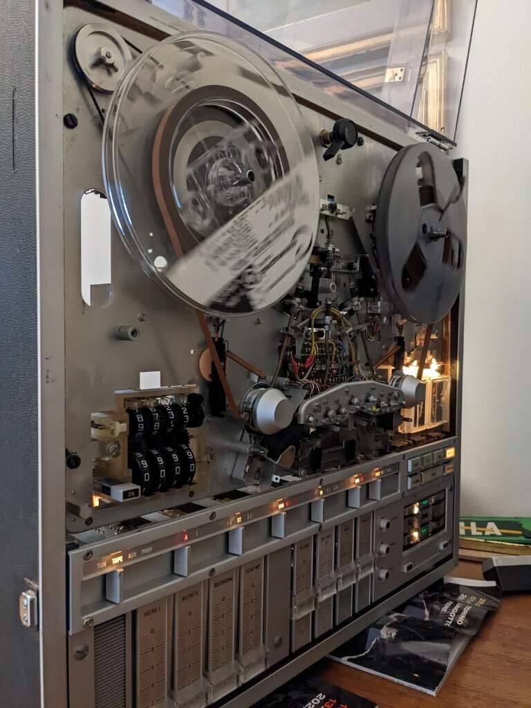

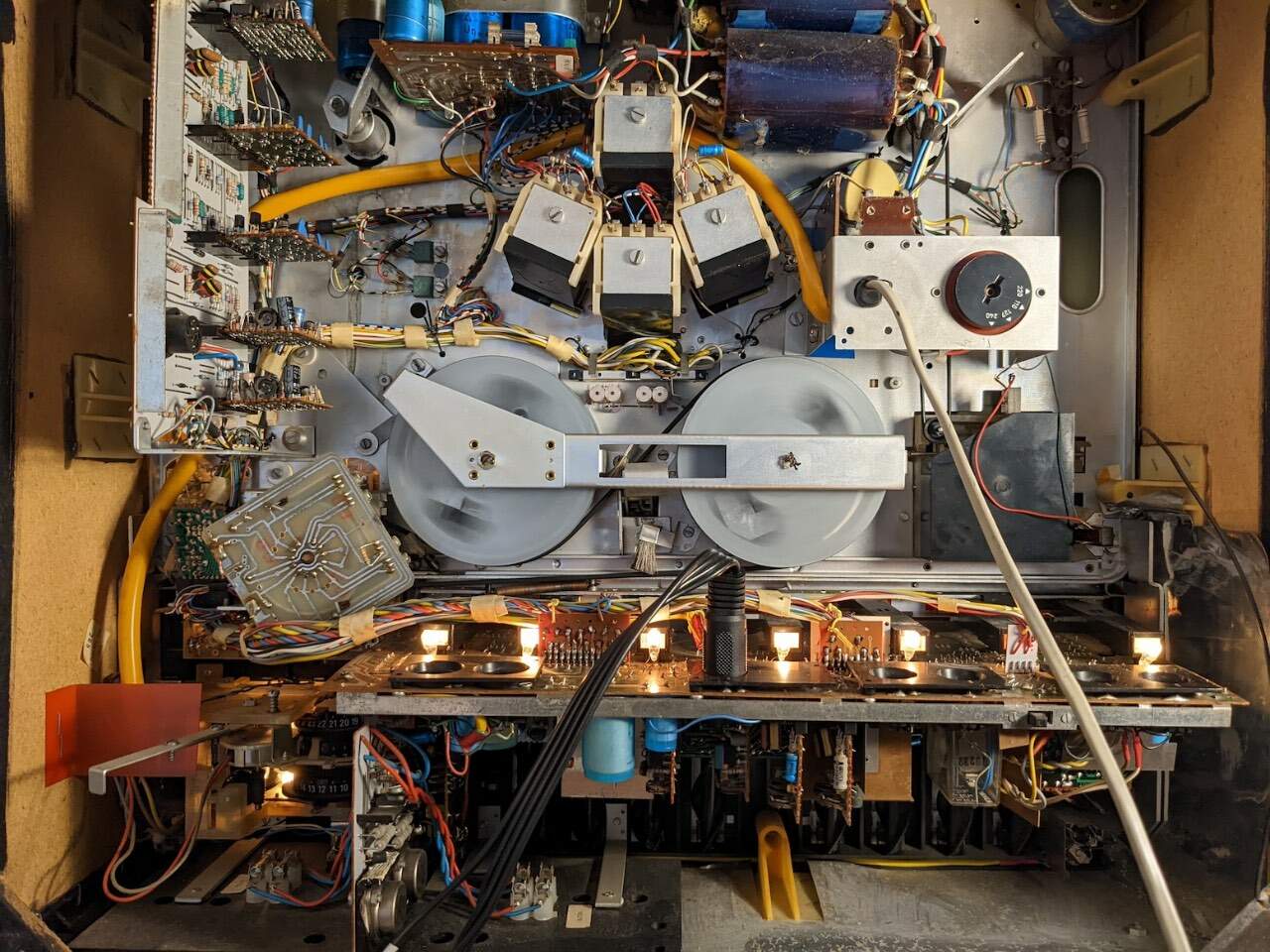

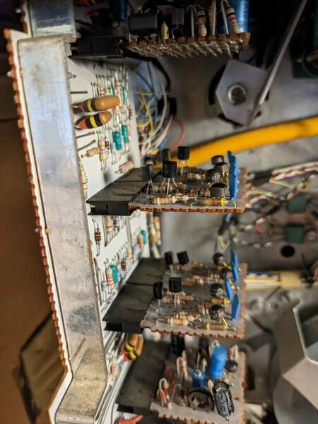

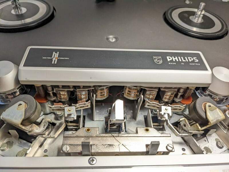

Velvet Inviato 25 Aprile 2022 Autore Condividi Inviato 25 Aprile 2022 Il motore della bobina SX risultava parzialmente bloccato dal pasticcio di cinghie sciolte che era penetrato fin sulla bronzina e non aver rimosso bene in precedenza. Smontato dal telaio è stato curato con alcool, W40 ed infine nuovamente lubrificato. Ha ripreso la sua originaria fluidità di funzionamento. Ora qualche immagine delle "nudità" della macchina Gruppo testine (tradizionali, in ferrite con feltrini che comunque non sembrano causare problemi anche nell'utilizzo di nastro backcoated): Motore Capstan a controllo tachimetrico: Interno con albero di natale 😉 Al centro i grossi solenoidi che azionano la meccanica (tutta in metallo, compresi camme e rinvii) e i due volani dei capstan controrotanti. Sotto la scheda preamp e gestione eq nastro con schede sfilabili inferiori, a sx le schede logiche e bias. 2 Link al commento https://melius.club/topic/8010-registratore-a-bobine-philips-n4450-gran-bel-giocattolone/#findComment-442028 Condividi su altri siti Altre opzioni di condivisione...

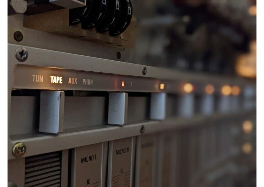

Questo è un messaggio popolare. Velvet Inviato 25 Aprile 2022 Autore Questo è un messaggio popolare. Condividi Inviato 25 Aprile 2022 Infine, l'affascinante gruppo comandi illuminato. Ma come suona? Beh, a 19 sms suona bene, anzi è un RtR che rende giustizia alla più disparata tipologia di nastri sia preregistrati che non. Non soffre di difficoltà di lettura neanche con i nastri sottili che mettono in crisi il nasone (tipicamente gli originali preregistrati USA anni 60, per dire) grazie ai pressori davanti alle testine e il suono è bello pieno ma brillante. A 4.76 cms ovviamente emergono i limiti della velocità da "parlato", ma quella è la sua funzione. Anche se i 10-12K in alto ci sono tutti. Una sorpresa la parte amplificazione, davvero interessante. Insomma, niente a che fare con i successivi "plastic fantastic" Magno Control e compagnia brutta che Philips sfornerà a partire dalla metà degli anni 70 in poi, da buttare nella rumenta senza passare per il via nonostante l'aspetto "importante" che potessero sfoggiare. Accattatevillo. 2 1 Link al commento https://melius.club/topic/8010-registratore-a-bobine-philips-n4450-gran-bel-giocattolone/#findComment-442043 Condividi su altri siti Altre opzioni di condivisione...

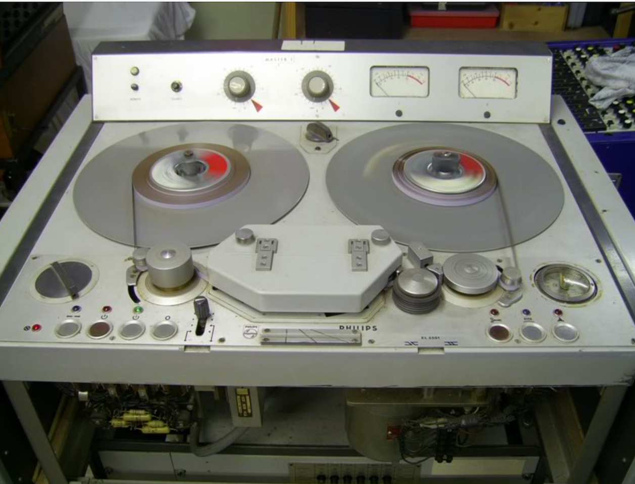

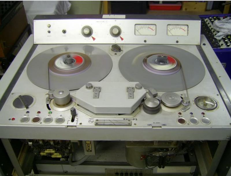

Velvet Inviato 25 Aprile 2022 Autore Condividi Inviato 25 Aprile 2022 @oscilloscopio Infatti è fra i due papabili assieme al 4522, ma ormai anche quello come tante altre cose ha raggiunto quotazioni assurde perciò IMHO non ha più senso.. Ma comunque in Philips quando ci si mettevano seriamente le capacità non mancavano: Link al commento https://melius.club/topic/8010-registratore-a-bobine-philips-n4450-gran-bel-giocattolone/#findComment-442203 Condividi su altri siti Altre opzioni di condivisione...
oscilloscopio Inviato 25 Aprile 2022 Condividi Inviato 25 Aprile 2022 9 minuti fa, Velvet ha scritto: Ma comunque in Philips quando ci si mettevano seriamente le capacità non mancavano: Su questo concordo al 100% e non solo in merito agli Rtr Link al commento https://melius.club/topic/8010-registratore-a-bobine-philips-n4450-gran-bel-giocattolone/#findComment-442214 Condividi su altri siti Altre opzioni di condivisione...
