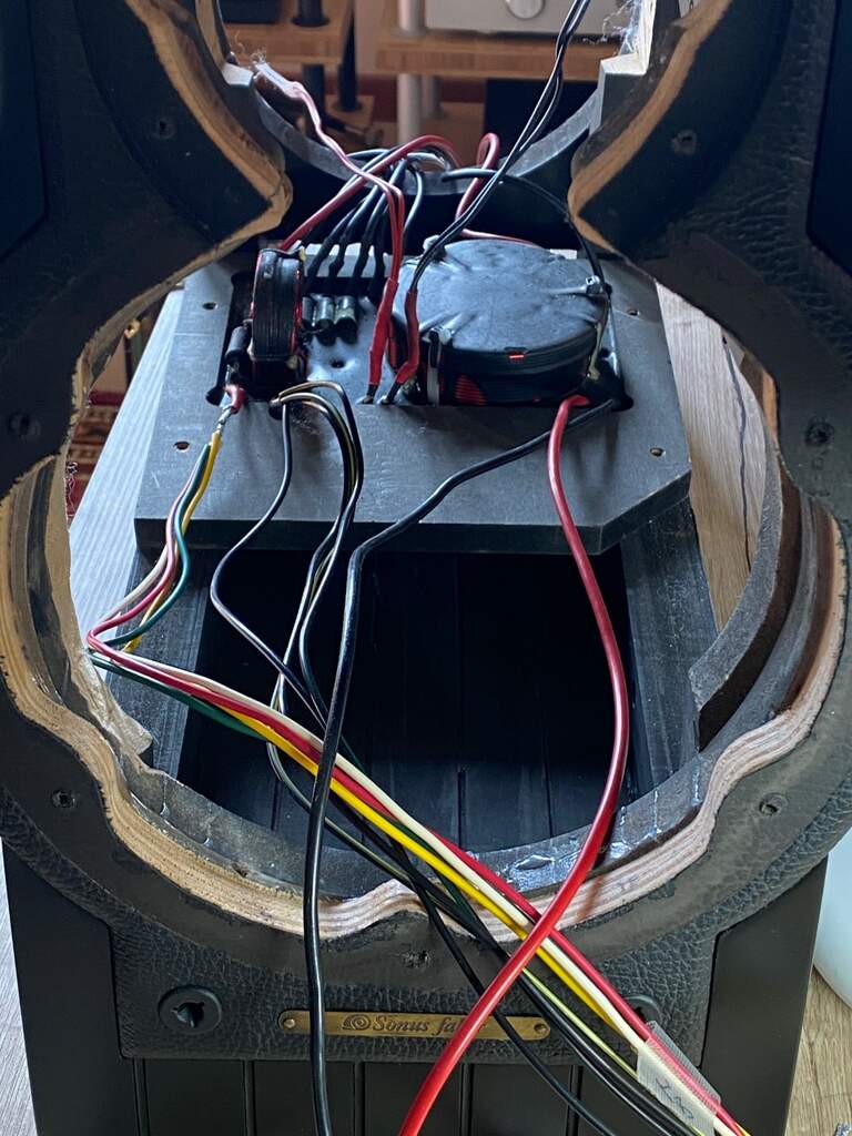

Bill Inviato 2 Maggio 2022 Condividi Inviato 2 Maggio 2022 Se può esserti utile vederne l’interno Link al commento https://melius.club/topic/8104-sonus-faber-extrema-tagliando-dove-e-come/page/2/#findComment-449424 Condividi su altri siti Altre opzioni di condivisione...

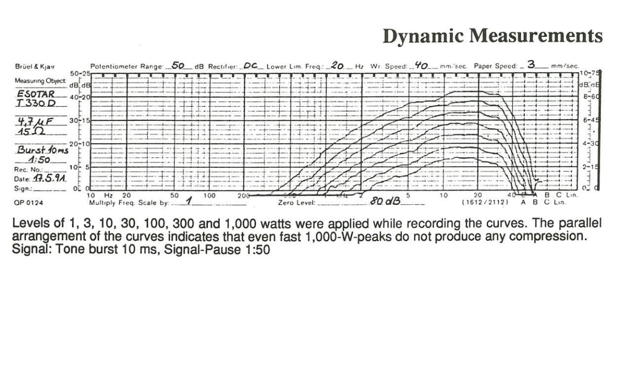

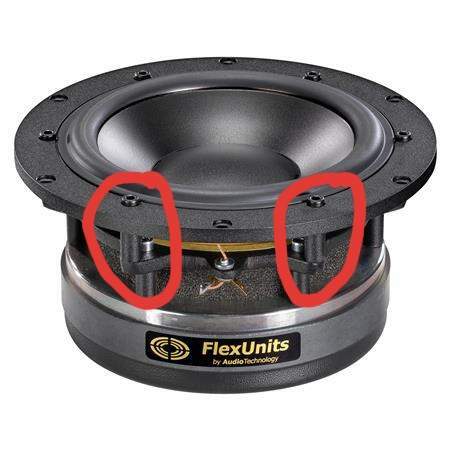

Ulmerino Inviato 2 Maggio 2022 Condividi Inviato 2 Maggio 2022 Le Extrema sono diffusori straordinari e pionieristici nell'uso di un crossover senza condensatori per filtrare il tweeter, e nell'uso di un passivo con un woofer "attivo", collegato ad un circuito (totalmente svincolato dal crossover) per controllare lo smorzamento delle basse frequenze... Il tweeter è il componente più "stressato", (come dice giustamente @Dufay), per via del filtro senza condensatori, il woofer è robustissimo elettricamente, e regge tantissima potenza...il problema sta nel "disassamento" del cestello, poiché non é in un pezzo unico, ma costituito da due flange unite con colonnette e brugole, che con il tempo e le vibrazioni tendono ad allentarsi e con il peso il magnete si disallinea, facendo grattare la bobina nel traferro...non è questione di watt...ma di costruzione... Link al commento https://melius.club/topic/8104-sonus-faber-extrema-tagliando-dove-e-come/page/2/#findComment-449454 Condividi su altri siti Altre opzioni di condivisione...
Ulmerino Inviato 2 Maggio 2022 Condividi Inviato 2 Maggio 2022 Link al commento https://melius.club/topic/8104-sonus-faber-extrema-tagliando-dove-e-come/page/2/#findComment-449456 Condividi su altri siti Altre opzioni di condivisione...
Dufay Inviato 2 Maggio 2022 Condividi Inviato 2 Maggio 2022 5 minuti fa, Ulmerino. ha scritto: l tweeter è il componente più "stressato", (come dice giustamente Molto stressato ... Ci vorrebbe un mid. Link al commento https://melius.club/topic/8104-sonus-faber-extrema-tagliando-dove-e-come/page/2/#findComment-449457 Condividi su altri siti Altre opzioni di condivisione...
