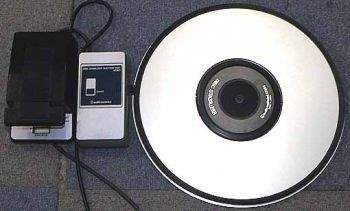

'Sera, qualcuno ha sentito/posseduto il gira in questione? M' incuriosisce sia il marchio come costruttore di gira, che la funzione "sottovuoto". Mi sembra una particolarità esclusiva di questo marchio. Si tratta solo di "finezze" costruttive o c' e' dell' altro.
Grazie, come sempre.

@Discopersempre2  Il Lux citato adotta la soluzione della Audio Technica per il mercato aftermarket composto da piatto e pompa separata (AT 666/AT661) solo che la Luxman il sistema l'ha integrato permanentemente e adattato al giradischi con un perno (presumo) più surdimensionato per sopportare e supportare il peso ...deduco che sul Luxman la pompa funzioni continuamente ma non ne sono certo mentre pompa e piatto aftermarket compatibile per giradischi direct drive con buona coppia se sopportano il peso di quest'ultimo funzionano alla perfezione per tutta la facciata del LP dopo aver aspirato l'aria prima di ogni ascolto incollando letteralmente il disco anche se un po' ondulato al piatto (alla faccia dei clamp che non funziano una fava per spianare i dischi).
Se la catena è rivelatrice le differenze con e senza vacuum le si avverte a vantaggio dell'aspirazione da quanto ho potuto appurare.

Ho avuto il pd370 (versione manuale del 375); fa una succhiata iniziale e riesce a spianare anche i dischi lievemente ondulati (con l'ausilio di una specie di clamp in plastica da 12").
Il vantaggio dell'aspirazione è anche quello di rendere il disco totalmente solidale al piatto.
Purtroppo nel mio (ma temo sia un problema abbastanza comune) le guarnizioni in gomma ormai invecchiate non tenevano piu' perfettamente e il disco si "scollava" a meta' facciata.

c'è un trucchetto per questo problema anzi due, la gomma andrebbe passata una volta ogni tanto con qualche prodotto protettivo per gomma e comunque anche dopo 40 anni e senza nessuna manutenzione è raro trovare una gomma non più funzionante a meno che non si abiti in luoghi permanentemente umidi...secondo trucchetto c'è un filo elastico nella gomma esterna sistemato nell'incavo lungo tutta la circonferenza se questo si allenta un poco con il trascorrere degli anni la tenuta accorcia la durata del vuoto nella facciata perché il bordo si adagia causando ingressi d'aria, conseguenza l'elastico va cambiato (è sufficiente trovare dell'elastico tondo per calzetti) per dar modo che il labbro della gomma torni ad essere ben sollevato come in origine.
Con un elastico nuovo l'efficienza del vuoto ritorna in questo modo ad essere ottimale per tutta la durata dell'lp.
