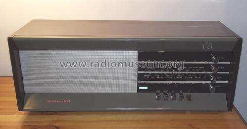

spersanti276 Inviato 5 Maggio 2022 Condividi Inviato 5 Maggio 2022 https://upload.forumfree.net/i/ff9834647/Telefunken_Domino_Luxe.jpg Sistema bene la radio. Link al commento https://melius.club/topic/8147-dilemma-radio-vintage/#findComment-451615 Condividi su altri siti Altre opzioni di condivisione...
madero Inviato 5 Maggio 2022 Autore Condividi Inviato 5 Maggio 2022 @spersanti276 In realtà è questa l'ultima di una lunga serie di domino. Anche l'altoparlante è un ottimo ellittico largabanda che sarebbe stato perfetto per la chitarra. L'unica nota negativa è che la finale non era originale telefunken ma sostituita con una tungsram. Temo solo finisca in cantina, qui non c'è più spazio neanche per uno spillo 1 Link al commento https://melius.club/topic/8147-dilemma-radio-vintage/#findComment-451631 Condividi su altri siti Altre opzioni di condivisione...
