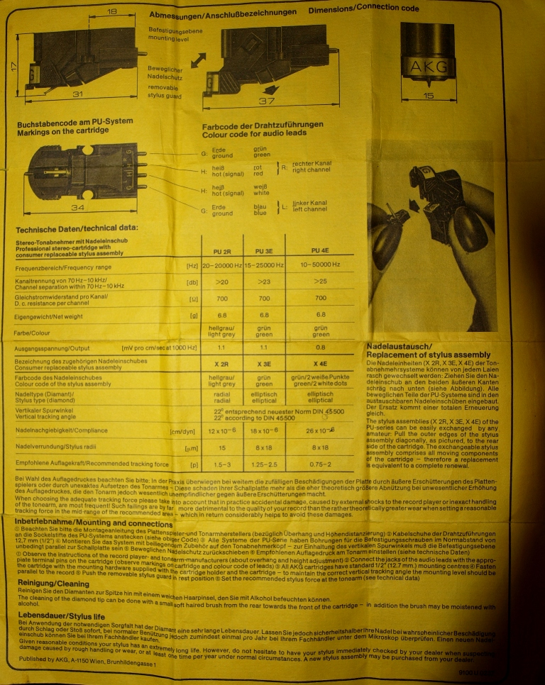

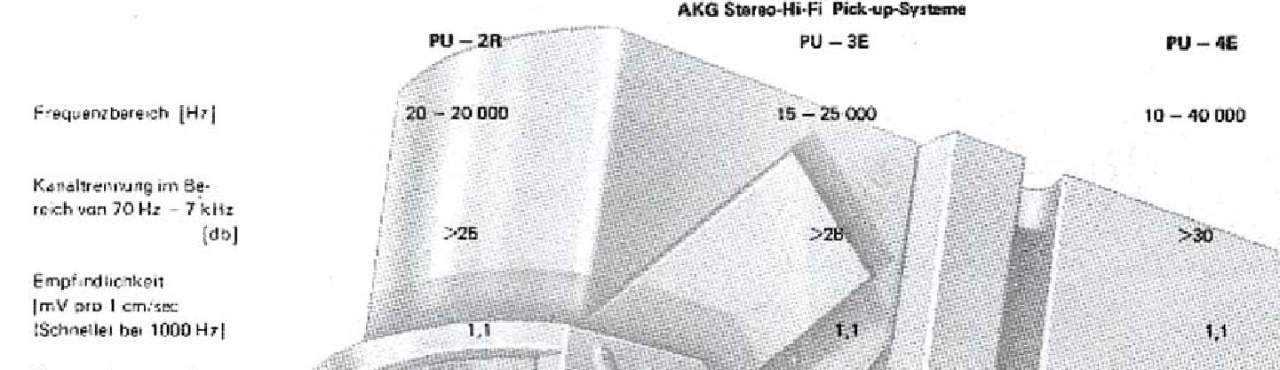

teppo Inviato 8 Maggio 2022 Condividi Inviato 8 Maggio 2022 ... e io ho cercato, cercato ma non ho ancora capito come gestirle. Cioè, gli ampli basici sono tarati per il livello di ingresso delle MM, ossia 2,5 mV, quelli più evoluti hanno anche la sezione per le MC (il mio è da 0,25 mV): così facendo con la sezione MM si pilotano testine che arrivano ad un'uscita di anche 5 mV, con la sezione MC si pilotano le microscopiche tensioni delle testine da 0,2 mV ... ma le testine MI che escono con circa 1 mV ? Sto facendo risorgere una AKG PU3E di cui sto cercando uno stilo appropriato, ma ora mi viene questo dubbio: come la piloto questa testina MI ? Il suo livello di uscita è 1,1 mV, troppo basso per una MM e troppo alto per una MC: non ci vorrà mica un pre-phono da collegare in modalità MM ? Link al commento https://melius.club/topic/8190-ci-sono-le-testine-mm-le-mc-e-poi-le-mi/ Condividi su altri siti Altre opzioni di condivisione...
long playing Inviato 8 Maggio 2022 Condividi Inviato 8 Maggio 2022 @teppo 1 ora fa, teppo ha scritto: ma le testine MI che escono con circa 1 mV ? Le testine MI ( Moving Iron ) cioe' Ferro Mobile sono appunte le Grado , che sono sempre uscite con tensioni attorno ai 4 mv. MM ed MI sono assimilabili e diverse dalle MC che sono del tutto diverse. La Grado pero' ha in catalogo anche modelli a "bassa uscita '' per via di un minore numero di avvolgemento delle bobine che le fa uscire a meno di 1 mv e che si caricano lato resistenza sempre con 47 KOhm. Per cui c'e' bidogno di un pre fono settabile che consente di variare il guadagno con uno alto tipico per una MC pur caricando con resistenza di 47 KOhm tipico delle MM. Ma la tua AKG PU3E , che come gia' detto , e' una Grado F anni 70 che comunque viaggiavano sui 4 mv , dove hai preso il dato di 1,1 mv di uscita? Ho qualche dubbio...Puoi postarlo in modo da capire ed interpretare il dato in quanto bisogna leggere a che velocita' e' stato misurato. Link al commento https://melius.club/topic/8190-ci-sono-le-testine-mm-le-mc-e-poi-le-mi/#findComment-454844 Condividi su altri siti Altre opzioni di condivisione...
redpepper Inviato 8 Maggio 2022 Condividi Inviato 8 Maggio 2022 Il dato 1,1 mV in uscita si riferisce ad una velocità di 1 cm/sec che è equivalente a 5,5 mV per 5 cm/sec valore normale per l'ingresso MM. 1 Link al commento https://melius.club/topic/8190-ci-sono-le-testine-mm-le-mc-e-poi-le-mi/#findComment-454871 Condividi su altri siti Altre opzioni di condivisione...
teppo Inviato 8 Maggio 2022 Autore Condividi Inviato 8 Maggio 2022 Link al commento https://melius.club/topic/8190-ci-sono-le-testine-mm-le-mc-e-poi-le-mi/#findComment-454905 Condividi su altri siti Altre opzioni di condivisione...
teppo Inviato 8 Maggio 2022 Autore Condividi Inviato 8 Maggio 2022 Cioè la sezione MM la piloterebbe normalmente ? Quante cose che non so... Link al commento https://melius.club/topic/8190-ci-sono-le-testine-mm-le-mc-e-poi-le-mi/#findComment-454908 Condividi su altri siti Altre opzioni di condivisione...
long playing Inviato 8 Maggio 2022 Condividi Inviato 8 Maggio 2022 @redpepper 1 ora fa, redpepper ha scritto: Il dato 1,1 mV in uscita si riferisce ad una velocità di 1 cm/sec che è equivalente a 5,5 mV per 5 cm/sec Esatto. Come avevo immaginato. Teppo , poco esperto , ovviamente non ha tenuto conto della velocita' a cui e' stata effettuata la misura. Link al commento https://melius.club/topic/8190-ci-sono-le-testine-mm-le-mc-e-poi-le-mi/#findComment-454964 Condividi su altri siti Altre opzioni di condivisione...
long playing Inviato 8 Maggio 2022 Condividi Inviato 8 Maggio 2022 @teppo Come avevo supposto il dato da te fornito di 1,1 mv e' misutato alla velocita' di 1 cm/s. Piu' e' alta la velocita' di misurazione e' piu' e' alto il dato di uscita. Normalmente si utizza il dato di velocita' di 5 cm/s per cui quel dato di 1,1 mv ad 1 cm/sec equivale a 5,5 mv misurato a 5 cm/sec. Quindi addirittura la tua AKG PU3E ha una tensione d'uscita un po' piu' alta di una Grado Prestige che esce a 4 mv. Collega quindi tranquillamente l'AKG PU3E all'ingresso MM. Scusa una domanda , ma fin'ora non l'hai mai utilizzata l' AKG ?!?! Link al commento https://melius.club/topic/8190-ci-sono-le-testine-mm-le-mc-e-poi-le-mi/#findComment-454972 Condividi su altri siti Altre opzioni di condivisione...
long playing Inviato 8 Maggio 2022 Condividi Inviato 8 Maggio 2022 @teppo 1 ora fa, teppo ha scritto: Cioè la sezione MM la piloterebbe normalmente ? Quante cose che non so... Certo! L'AKG PU3E e' da considerare alla stregua di una MM per sommi capi perche' trattandosi in pratica di una Grado il relativo principio di funzionamento a Ferro Mobile su cui si basa e' una " variante " del principio a Magnete Mobile ". Link al commento https://melius.club/topic/8190-ci-sono-le-testine-mm-le-mc-e-poi-le-mi/#findComment-454987 Condividi su altri siti Altre opzioni di condivisione...
teppo Inviato 8 Maggio 2022 Autore Condividi Inviato 8 Maggio 2022 Mai utilizzata, ne sono entrato in possesso da qualche giorno e volevo capire se la potevo gestire prima di spendere i soldi dello stilo nuovo di cui abbisogna. Grazie delle spiegazioni, sono saperi che non si trovano da nessuna parte: ho preso il bugiardino della Audiotechnica AT95E che uso di solito e ho letto 3,5 mV a 1 kHz e 5 cm/sec, finalmente ho capito che significa. Link al commento https://melius.club/topic/8190-ci-sono-le-testine-mm-le-mc-e-poi-le-mi/#findComment-455011 Condividi su altri siti Altre opzioni di condivisione...
