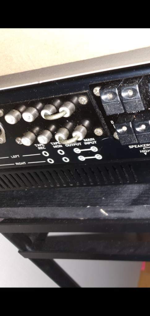

motorpsycho Inviato 8 Maggio 2022 Autore Condividi Inviato 8 Maggio 2022 @GFF1972 si infattindicevo di collegarci lo shiit. Comunque altra opzione che potrei forse provare é utilizzare la sezione pre del sansui au555. Ho letto che potrebbe funzionare. Devo staccare i due ponticelli e poi collegare con un rca il main input ai finali? Link al commento https://melius.club/topic/8194-mc75-in-attesa-di-un-pre-e-se-usassi-uno-shiit-mani/#findComment-455076 Condividi su altri siti Altre opzioni di condivisione...

Moderatori zagor333 Inviato 8 Maggio 2022 Moderatori Condividi Inviato 8 Maggio 2022 6 minuti fa, motorpsycho ha scritto: peraltro io nei due finali ho i i volumi separati. Molto meglio, puoi bilanciare i canali, se necessario, agendo direttamente sui potenziometri dei finali. Ti dirò di più, momentaneamente potresti anche collegare all’ingresso dei finali una sorgente (lettore CD o phono+giradischi) e gestire il volume direttamente con i potenziometri dei finali. Unica accortezza, e metterli sempre a “0” quando spegni l’impianto, ma questo normalmente si fa anche con il volume del pre. Link al commento https://melius.club/topic/8194-mc75-in-attesa-di-un-pre-e-se-usassi-uno-shiit-mani/#findComment-455104 Condividi su altri siti Altre opzioni di condivisione...
motorpsycho Inviato 8 Maggio 2022 Autore Condividi Inviato 8 Maggio 2022 10 minuti fa, zagor333 ha scritto: Molto meglio, puoi bilanciare i canali, se necessario, agendo direttamente sui potenziometri dei finali. Ti dirò di più, momentaneamente potresti anche collegare all’ingresso dei finali una sorgente (lettore CD o phono+giradischi) e gestire il volume direttamente con i potenziometri dei finali. Unica accortezza, e metterli sempre a “0” quando spegni l’impianto, ma questo normalmente si fa anche con il volume del pre. grazie @zagor333. bella dritta questa. quindi per iniziare ad ascoltarli potrei collegarli direttamente senza pre. ottimo conmsiglio questo 🙂 grazie Link al commento https://melius.club/topic/8194-mc75-in-attesa-di-un-pre-e-se-usassi-uno-shiit-mani/#findComment-455118 Condividi su altri siti Altre opzioni di condivisione...
Moderatori zagor333 Inviato 8 Maggio 2022 Moderatori Condividi Inviato 8 Maggio 2022 11 minuti fa, motorpsycho ha scritto: potrei collegarli direttamente Mi sta venendo solo un dubbio, che il potenziometro dei tuoi due finali posizionati a “0” attenuino a 0 db. Normalmente è sempre così, ma meglio verificare bene. 1 Link al commento https://melius.club/topic/8194-mc75-in-attesa-di-un-pre-e-se-usassi-uno-shiit-mani/#findComment-455135 Condividi su altri siti Altre opzioni di condivisione...
