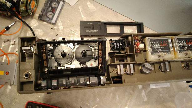

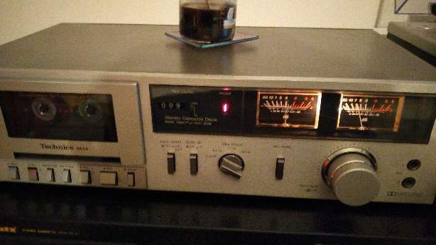

Vengo al nocciolo: ho avuto la possibilità di portarmi a casa un deck ( @Silencergrazie) technics M13 fermo da anni. L’aspetto è un po vissuto, forse solamente sporco però sul lato estetico intatto. Nessuna botta, niente graffi o similari.
Proviamo a collegare la spina: si accende!

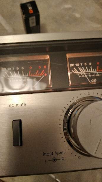

Proviamo ad inserire un nastro ma ahimè a volte un meter finisce a fondo scala, l’altro a metà... riproviamo e meter morti e nessun segnale audio, riproviamo ancora e ancora meter nuovamente a fondo scala. Però almeno la cinghia sembra ok.
Fino ad ora dei deck che ho smontato ho solamente provveduto a fare una pulizia ed al massimo qualche taratura, mai mi ero sognato di arrivare a sviscerare il tutto.

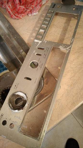

Togliamo completamente il frontale, proviamo a lavarlo sotto l’acqua con una goccia di detersivo per piatti, spugna morbida e conseguente pulizia, asciugatura e risultato: come nuovo!

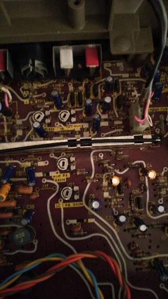

Passiamo poi al resto cominciando a disossidare slitte, contatti vari, pulizia testine, pinch ecc.

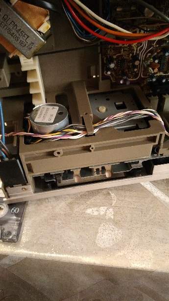

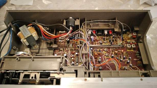

Rimonto e finalmente i meter stanno al loro posto, nessun rumore strano ma segnale audio che ogni tanto compare e scompare: buon segno, sono sulla strada giusta! Altra disossidata alla slitta, togliamo completamente la meccanica, controllo i vari switch, li disossidiamo, puliamo, ricollego il tutto senza frontale (lo avevo montato imprudentemente e poi ho dovuto rismontarlo) e va meglio ma non ci siamo ancora...Il suono va e viene, a volte muovendo e picchiettando. Mi dico: probabilmente qualche saldatura/componente che fa i capricci. Però nelle varie prove mi sono accorto che, togliendo/rimettendo un cavo di massa della meccanica le cose sembravano migliorare... vogliamo vedere che...?
Prendo carta vetrata fine, gratto bene capocorda e telaio, rimonto et voilà: funziona!

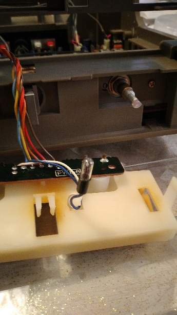

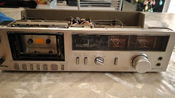

Rimonto il tutto, lucido lampadina vu meter, stringo le varie viti nonchè prese mic/cuffia sul frontale, lubrifico per bene il capstan. Taratura azimuth e diamo il via alle prove: non male direi, ovviamente in relazione alla sua fascia di appartenenza. Ha anche un discreto fascino con i tasti della meccanica di comando a (quasi) sfioramento e con i meter analogici balistica VU.
Tutto sommato una macchina carina e dalle prestazioni accettabili.
Allego qualche foto.
