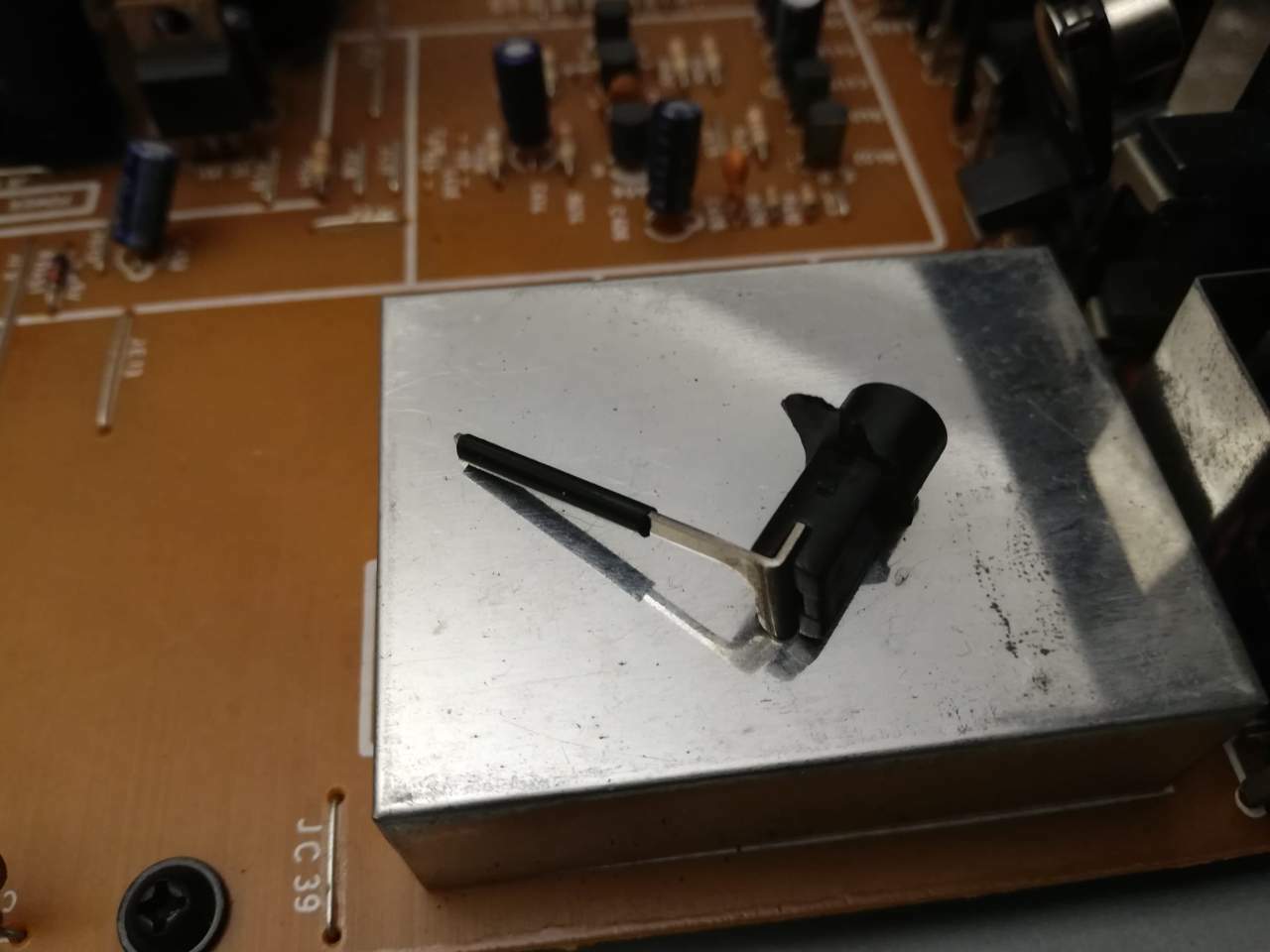

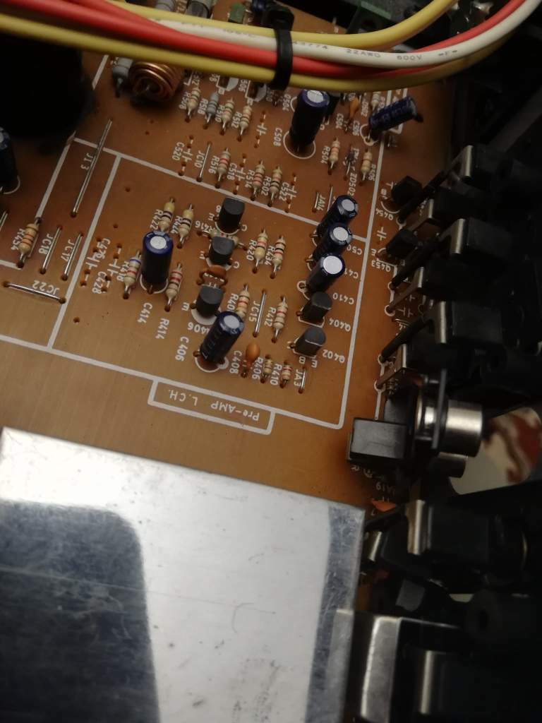

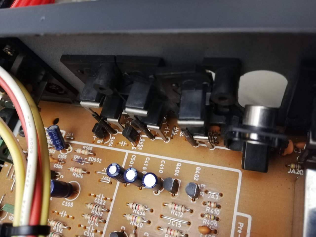

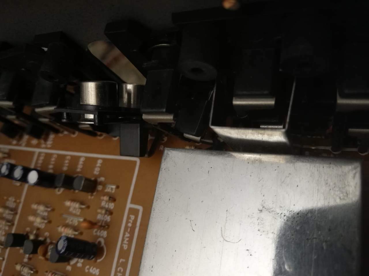

cactus_atomo Inviato 11 Maggio 2022 Autore Condividi Inviato 11 Maggio 2022 le posso pubblicare ma non sono gran che. un mio amico dice che ha i pezzi di ricambio e che può ripristinare il tutto comunque a grande richietsa ecco le foto. il pezzetto nella prima foro rischiava du vagare dentro l'ampli per cui l'ho messo da parte 1 Link al commento https://melius.club/topic/8221-proton-am455-che-faccio/page/2/#findComment-457872 Condividi su altri siti Altre opzioni di condivisione...

Moderatori BEST-GROOVE Inviato 12 Maggio 2022 Moderatori Condividi Inviato 12 Maggio 2022 9 ore fa, cactus_atomo ha scritto: il pezzetto nella prima foro rischiava du vagare dentro l'ampli per cui l'ho messo da parte per quel che ho potuto vedere si può facilmente sistemare Link al commento https://melius.club/topic/8221-proton-am455-che-faccio/page/2/#findComment-458345 Condividi su altri siti Altre opzioni di condivisione...
cactus_atomo Inviato 12 Maggio 2022 Autore Condividi Inviato 12 Maggio 2022 @BEST-GROOVE il mio amico mi dice ch ha i ricambi e che me lo sistemerà. comunque il lavoro facile non è, , potrebbe essere stupido ma sicuramente sconmodo Link al commento https://melius.club/topic/8221-proton-am455-che-faccio/page/2/#findComment-458424 Condividi su altri siti Altre opzioni di condivisione...
