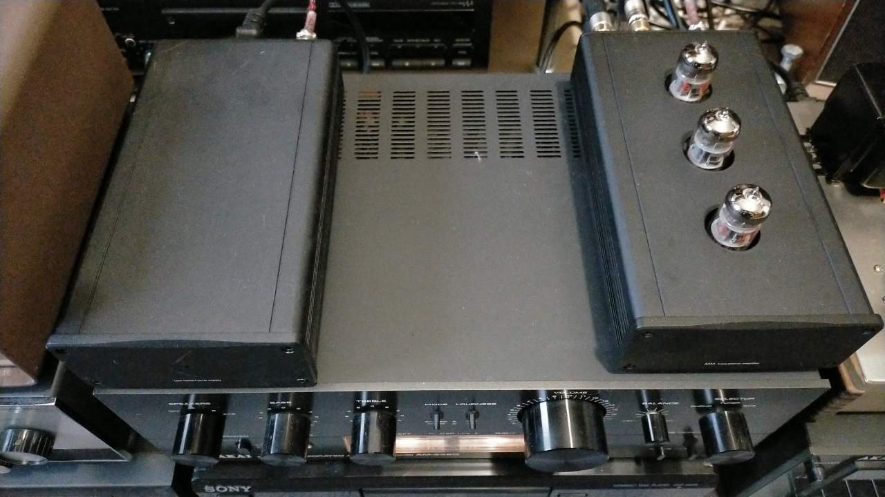

maxandry Inviato 8 Marzo 2023 Condividi Inviato 8 Marzo 2023 @Stel1963 Ciao, ho letto ora il secondo post. ..quello che vedi di lato non è un potenziometro ma un commutatore per switchare su due giradischi. La tua ipotesi sulla rottura del trafo è interessante... Le rondelle sotto valvole le tolgo.., hai ragione, peccato che i fori non sono così precisi. Puoi consigliami dove acquistare cavi audio buoni per sostituire quelli che vedi?... sono cavi per microfono non ho trovato di meglio. Grazie, Massimo Link al commento https://melius.club/topic/825-ear-834p-clone-diy-un-pre-phono-a-valvole-in-kit-con-enormi-potenzialit%C3%A0/page/42/#findComment-763683 Condividi su altri siti Altre opzioni di condivisione...

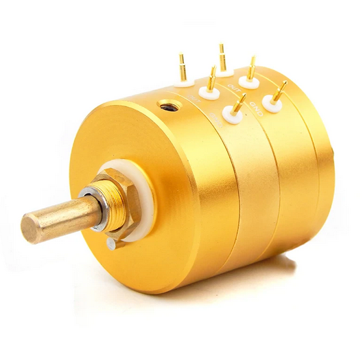

Marco Angelozzi Inviato 8 Marzo 2023 Condividi Inviato 8 Marzo 2023 @maxandry ciao. Non credo tu possa riuscire ad abbassare il ronzio con un potenziometro, abbasseresti anche il segnale ed il suo rapporto con il rumore resterebbe lo stesso se non peggio. Come ti hanno già consigliato il potenziometro va messo all'uscita sfruttando la predisposizione presente sullo stampato. Per esperienza sull'alimentazione, conviene sempre mettere dei fusibili in uscita dall'alimentatore, non costa nulla e protegge. Io sul mio alimentatore li ho messi sia sull'anodica che sulla catodica. p.s. al posto delle rondelle puoi usare anelli antivibranti per valvole in silicone. 1 Link al commento https://melius.club/topic/825-ear-834p-clone-diy-un-pre-phono-a-valvole-in-kit-con-enormi-potenzialit%C3%A0/page/42/#findComment-763803 Condividi su altri siti Altre opzioni di condivisione...
Stel1963 Inviato 8 Marzo 2023 Autore Condividi Inviato 8 Marzo 2023 @maxandry ti dico tutto stanotte o domani.... il problema è il layout, che in un phono stage va sempre studiato molto bene. Certo un selettore di ingressi, se non studiato prima e posizionato bene, ne introduce parrecchio. Io ho provato ad aggiungerlo dopo.... ora attacco e stacco rca. e su quello nuovo lo ho previsto in ingresso tra le due coppie di rca e lontano dall'alimentatore Inoltre, essendo la valvola V! esterna, devi prevederci un cappuccio metallico messo a terra. Ma vedrai che con un po di spostamenti eliminiamo il ronzio. Dove stai? in che parte d'Italia? Magari è più facile vederci se sei in piemonte. Se no facciamo tutto via forum Link al commento https://melius.club/topic/825-ear-834p-clone-diy-un-pre-phono-a-valvole-in-kit-con-enormi-potenzialit%C3%A0/page/42/#findComment-763881 Condividi su altri siti Altre opzioni di condivisione...
maxandry Inviato 8 Marzo 2023 Condividi Inviato 8 Marzo 2023 @Stel1963 un pò difficile incontrarci, sono a Roma. ...certo spostare gli rca per allontanarli dalla sezione di alimentazione significa rifare il case o spostarli sul lato lungo. Quale valvola dici è meglio coprire? Grazie. Link al commento https://melius.club/topic/825-ear-834p-clone-diy-un-pre-phono-a-valvole-in-kit-con-enormi-potenzialit%C3%A0/page/42/#findComment-764402 Condividi su altri siti Altre opzioni di condivisione...

Membro_0021 Inviato 9 Marzo 2023 Condividi Inviato 9 Marzo 2023 22 ore fa, maxandry ha scritto: un pò di hum c'è ed è un po' più alto su un canale rispetto all'altro, è quello che vorrei abbattere con il potenziometro/trimmer. @maxandry mi è capitato di eliminare l'hum aggiungendo una resistenza in serie alla massa di pochi ohm. Secondo me non riesci ad abbatterlo con il trimmer. Link al commento https://melius.club/topic/825-ear-834p-clone-diy-un-pre-phono-a-valvole-in-kit-con-enormi-potenzialit%C3%A0/page/42/#findComment-764792 Condividi su altri siti Altre opzioni di condivisione...
Moderatori joe845 Inviato 10 Marzo 2023 Moderatori Condividi Inviato 10 Marzo 2023 @maxandry l'hum potrebbe essere captato anche dai cavi che dai pin vanno alla prima schedina. non puoi spostare i pin vicino a quella? lo so che è un casino, ma mettere ingressi. uscite e alimentazione tutto dietro su un lato corto non è il massimo. eliminerei anche lo switch in ingresso, a meno di non avere un case bello grande dove poter allontanare i componenti. eliminerei, se c'è ma non mi sembra, qualunque potenziometro G Link al commento https://melius.club/topic/825-ear-834p-clone-diy-un-pre-phono-a-valvole-in-kit-con-enormi-potenzialit%C3%A0/page/42/#findComment-765541 Condividi su altri siti Altre opzioni di condivisione...
maxandry Inviato 10 Marzo 2023 Condividi Inviato 10 Marzo 2023 @joe845 ringrazio per i consigli Te e gli altri, che sto prendendo in considerazione. Eliminato switch, ruoto di 90° il case spostando ingressi e uscite sul lato lungo. In questi modo i collegamenti sono molto più razionali e quelli di segnale più corti. ....Vedrò cosa succede! 1 Link al commento https://melius.club/topic/825-ear-834p-clone-diy-un-pre-phono-a-valvole-in-kit-con-enormi-potenzialit%C3%A0/page/42/#findComment-765589 Condividi su altri siti Altre opzioni di condivisione...

Membro_0021 Inviato 10 Marzo 2023 Condividi Inviato 10 Marzo 2023 @maxandry i cavi che hai usato hanno la calza? Se non hai usato quest'ultima per il polo freddo al quale hai dedicato un cavo a parte puoi usare la calza come schermo collegandola da un solo lato a massa e seguendo sempre la stessa direzione. Link al commento https://melius.club/topic/825-ear-834p-clone-diy-un-pre-phono-a-valvole-in-kit-con-enormi-potenzialit%C3%A0/page/42/#findComment-765680 Condividi su altri siti Altre opzioni di condivisione...
Stel1963 Inviato 10 Marzo 2023 Autore Condividi Inviato 10 Marzo 2023 @maxandry non ce la ho fatta ieri notte..... troppo lavoro. Prendtela calma, bisogna ristudiare il layout senza modificare il case. No problema ma con calma Link al commento https://melius.club/topic/825-ear-834p-clone-diy-un-pre-phono-a-valvole-in-kit-con-enormi-potenzialit%C3%A0/page/42/#findComment-765865 Condividi su altri siti Altre opzioni di condivisione...
maxandry Inviato 10 Marzo 2023 Condividi Inviato 10 Marzo 2023 @veidt ...i cavi del segnale hanno la calza, collegata ai negativi L e R dei segnali IN e OUT. La terra dei segnali di ingresso alla Terra Giradischi, anche se non cambia nulla attaccata e staccata. La massa dello stampato un filo al centrale alimentazione e uno allo chassis. Link al commento https://melius.club/topic/825-ear-834p-clone-diy-un-pre-phono-a-valvole-in-kit-con-enormi-potenzialit%C3%A0/page/42/#findComment-766008 Condividi su altri siti Altre opzioni di condivisione...
Questo è un messaggio popolare. maxandry Inviato 12 Marzo 2023 Questo è un messaggio popolare. Condividi Inviato 12 Marzo 2023 Cavi di segnale lontano dalle alimentazioni e ualà.., l' audio è pulito.... 3 Link al commento https://melius.club/topic/825-ear-834p-clone-diy-un-pre-phono-a-valvole-in-kit-con-enormi-potenzialit%C3%A0/page/42/#findComment-768505 Condividi su altri siti Altre opzioni di condivisione...
