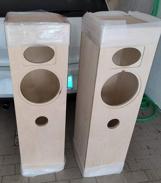

mariovalvola Inviato 13 Maggio 2022 Condividi Inviato 13 Maggio 2022 @roby1kenobi se hai un amico falegname con fresa CNC e sai saldare pochi componenti, ti consiglierei il progetto po-jama di Filippo Punzo. Usa il multistrato di betulla. Molto economico ma terribilmente efficace. ( Devi avere le uscite a 4 Ohm... Mi pare che il tuo ampli le abbia ). Molla le schifezze russe e acquista due Linlai WE300B. 1 Link al commento https://melius.club/topic/8267-diffusori-per-finale-se-di-300b/#findComment-459957 Condividi su altri siti Altre opzioni di condivisione...
mariovalvola Inviato 13 Maggio 2022 Condividi Inviato 13 Maggio 2022 Io le ho costruite per scherzo. Sono incredibili. Continuo a non crederci. Considera che ascolto spessissimo con cuffie elettrostatiche e in passato in casa giravano componenti Altec, JBL, Tannoy, Fostex. Link al commento https://melius.club/topic/8267-diffusori-per-finale-se-di-300b/#findComment-459967 Condividi su altri siti Altre opzioni di condivisione...
Airo Inviato 13 Maggio 2022 Condividi Inviato 13 Maggio 2022 @mariovalvola quanto economica ? Intendo finita , grazie Link al commento https://melius.club/topic/8267-diffusori-per-finale-se-di-300b/#findComment-460070 Condividi su altri siti Altre opzioni di condivisione...
mariovalvola Inviato 13 Maggio 2022 Condividi Inviato 13 Maggio 2022 @Airo io, consegnando il file dwg al falegname, ho speso 450 eur per due mobili montati, incollati con biscotti, fresature, grezzi ma levigati in multistrato di betulla (13 strati per 18 mm di spessore). il kit da axiomedia, costa circa 350 eur ( woofer, tweeter, trombe bellissime in alluminio, induttori, resistenze, capacità, dei fltri). Devi aggiungere i morsetti posteriori, il fonoassorbente all'interno e le basette per montare i filtri. Link al commento https://melius.club/topic/8267-diffusori-per-finale-se-di-300b/#findComment-460080 Condividi su altri siti Altre opzioni di condivisione...
mariovalvola Inviato 13 Maggio 2022 Condividi Inviato 13 Maggio 2022 1 Link al commento https://melius.club/topic/8267-diffusori-per-finale-se-di-300b/#findComment-460081 Condividi su altri siti Altre opzioni di condivisione...
Airo Inviato 13 Maggio 2022 Condividi Inviato 13 Maggio 2022 @mariovalvola interessante… secondo te possono essere pilotate bene da un AN Meishu ? Grazie Link al commento https://melius.club/topic/8267-diffusori-per-finale-se-di-300b/#findComment-460089 Condividi su altri siti Altre opzioni di condivisione...

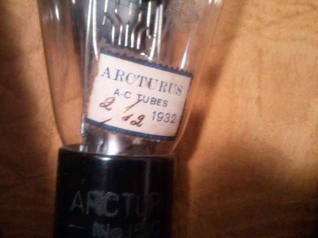

mariovalvola Inviato 13 Maggio 2022 Condividi Inviato 13 Maggio 2022 @AiroI trasformatori di uscita del tuo ampli hanno le prese a 4Ohm, problemi non ne dovresti avere. Certo, mai come in questi casi, tutto passa dai tuoi gusti/aspettative. Di sicuro non c'è nulla di scontato. Avendo problemi di spazio ( per questo motivo ero passato alle cuffie abbandonando Onken e trombe) ascolto in posizione piuttosto ravvicinata ( di fatto occupano lo stesso spazio delle stirling LS3/5a ). Mi godo molta musica barocca, sacra, lirica, classica. Da Pergolesi ad Arvo Part. Da Mozart a Mahler, da Bach a Verdi. Non mi aspettavo questo risutato. Venderò le piccole Stirling che andavano benissimo ( soprattutto con altri ampli ) ma prive di tutto quello che sanno offrire queste torrette. Erano anni che non ascoltavo così tanta musica senza usare le cuffie. Sono vive, analitiche, dinamicissime. Per me, con i single ended a tubi, vanno molto bene. Ne sono talmente entusiasta che sto per mettere in cantiere un nuovo ampli con ferri Tango ( uscita e interstadio ) con le antichissime 50 globe. Erano anni che aspettavano di essere accese di nuovo. 1 Link al commento https://melius.club/topic/8267-diffusori-per-finale-se-di-300b/#findComment-460112 Condividi su altri siti Altre opzioni di condivisione...
