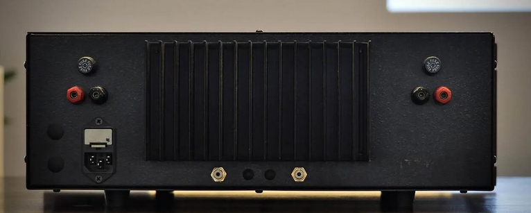

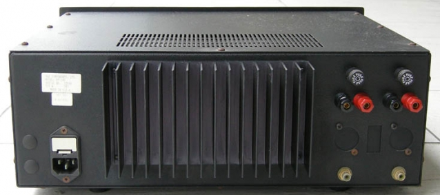

Boris Lametta Inviato 21 Marzo 2025 Condividi Inviato 21 Marzo 2025 @nirone95 @olegna Chiedo a voi ma anche agli altri possessori. L'esemplare in vostro possesso è per caso la versione con tutti i connettori di segnale e di potenza da un lato e l'alimentazione 230 dall'altro? Questo per capirci: che dovrebbe essere la prima versione da 70W. Mentre la successiva da 105w è questa: Chiedo perchè hanno circuitazioni completamente diverse e se siate a conoscenza di eventuali altre differenze sopratutto nella timbrica. Link al commento https://melius.club/topic/8294-bk-st-140/page/3/#findComment-1467660 Condividi su altri siti Altre opzioni di condivisione...

nirone95 Inviato 21 Marzo 2025 Condividi Inviato 21 Marzo 2025 @Boris Lametta ciao , io sono un felice possessore del ST140 , lo alterno ad un AR D70!!! Con tantissima soddisfazione. Ovviamente ho sostituito tutti condensatori e fatto una piccola modifica su progetto americano,ma il salto di qualità lo ho avuto con la taratura del bias, non semplice da farsi ma ho praticamente un altro ampli....il mio comunque è il secondo in foto, senza presa iec, con le uscite separate e gli ingressi sotto l aletta di raffreddamento..... Link al commento https://melius.club/topic/8294-bk-st-140/page/3/#findComment-1468340 Condividi su altri siti Altre opzioni di condivisione...

Boris Lametta Inviato 21 Marzo 2025 Condividi Inviato 21 Marzo 2025 7 minuti fa, nirone95 ha scritto: è il secondo in foto Grazie è il migliore nonchè più potente. Hai fatto bene a fare il recap e le tarature. Link al commento https://melius.club/topic/8294-bk-st-140/page/3/#findComment-1468354 Condividi su altri siti Altre opzioni di condivisione...

nirone95 Inviato 21 Marzo 2025 Condividi Inviato 21 Marzo 2025 @Boris Lametta ti ringrazio, in realtà non ho mai capito esattamente a quale potenza fa riferimento, ti posso aggiungere che le serigrafie sono color oro( ormai sbiadite) e all interno i condensatori di filtro sono collegati tramite cavi senza il circuito stampato , presente in altri modelli. Il trasformatore è toroidale, ho letto su altri forum che il modello da 70 watt aveva il trasformatore con i lamierini....ti posso dire che fino a poco tempo fa avevo un Pioneer M73 , inamovibile, poi mi sono deciso a mettere in ordine l st, perché aveva un suono poco definito, piatto e dava l impressione di avere una distorsione anomala. Così ho misurato la tensione a vuoto alle uscite ed è risultata molto alta , quasi 100 mv, l ho messo al banco , con un variac (E' FONDAMENTALE!!!) partendo da tensioni basse e con un carico fittizio da 8 ohm e segnale da 100 mv a 20khz sono riuscito a portare la corrente di riposo intorno i 200 ma come da manuale, e ad azzerare la tensione di uscita, non è stato facile perché i trimmer sbalzano non appena li sfiori, per questo devi avere il variac, in modo che attenui la tensione di alimentazione se qualcosa va storto altrimenti bruci i mosfet e poi so penēs.... comunque il precedente proprietario aveva tarato l ampli a quasi mezzo ampere su un canale e a 700 ma sull altro!!!! Infatti l aletta raggiungeva circa 80 gradi.....ora è tiepida, intorno ai 40 gradi....morale ho venduto il Pioneer...L ST ha un ottima dinamica, basso ampio, medio alto da valvolare, infatti tiene banco con il D70, solo che poi gli manca la materia...però come ampli di scorta è un vero lusso.... @Boris Lametta no, campi flegrei.....misteri di android.... Link al commento https://melius.club/topic/8294-bk-st-140/page/3/#findComment-1468371 Condividi su altri siti Altre opzioni di condivisione...
