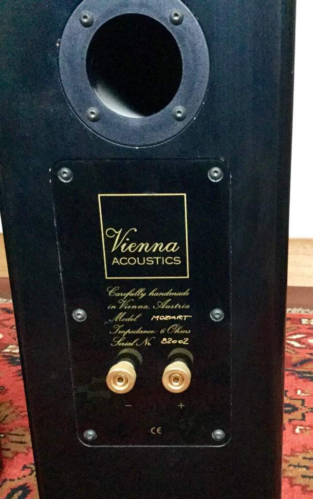

scroodge Inviato 16 Maggio 2022 Condividi Inviato 16 Maggio 2022 22 minuti fa, avv ha scritto: ma sono monowiring con morsetteria biwiring guarda, ho dato una veloce scorsa sul web ed ho visto qualche foto Mozart che aveva il collegamento monowiring... questa è una.. altro non saprei... Link al commento https://melius.club/topic/8301-vienna-acoustics-mozart/#findComment-462704 Condividi su altri siti Altre opzioni di condivisione...
avv Inviato 16 Maggio 2022 Autore Condividi Inviato 16 Maggio 2022 eh...sì la morsetteria è monowiring. D' altronde non capisco, anche se lho scritto prima rifacendomi al post di "Wildwood", qual'è il caso della cassa monowiring ma con morsetteria biwiring. Link al commento https://melius.club/topic/8301-vienna-acoustics-mozart/#findComment-462753 Condividi su altri siti Altre opzioni di condivisione...
