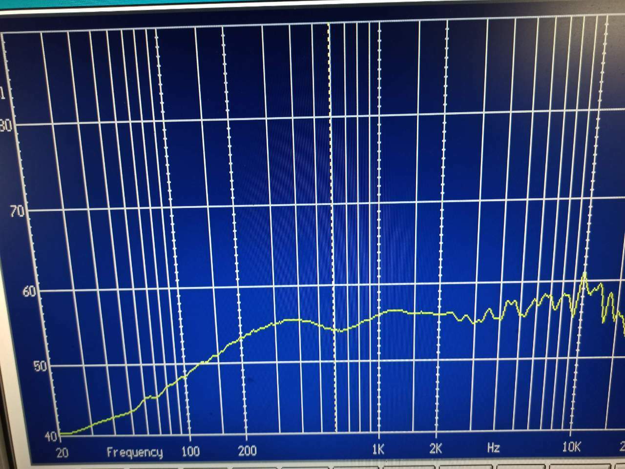

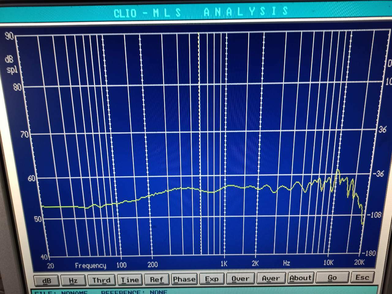

https://melius.club/topic/8423-un-nuovo-supermedio-dalla-scan-speak/page/10/#findComment-487860
Passa basso "normale" per il woofer in realtà abbastanza complesso.
Resistenza di attenuazione per il medio illuminator poi bobina in parallelo per il passa alto e condensatore in parallelo per il passa basso. Per il tweeter revelator (poi illuminator) resistenza in serie e bobina in parallelo.

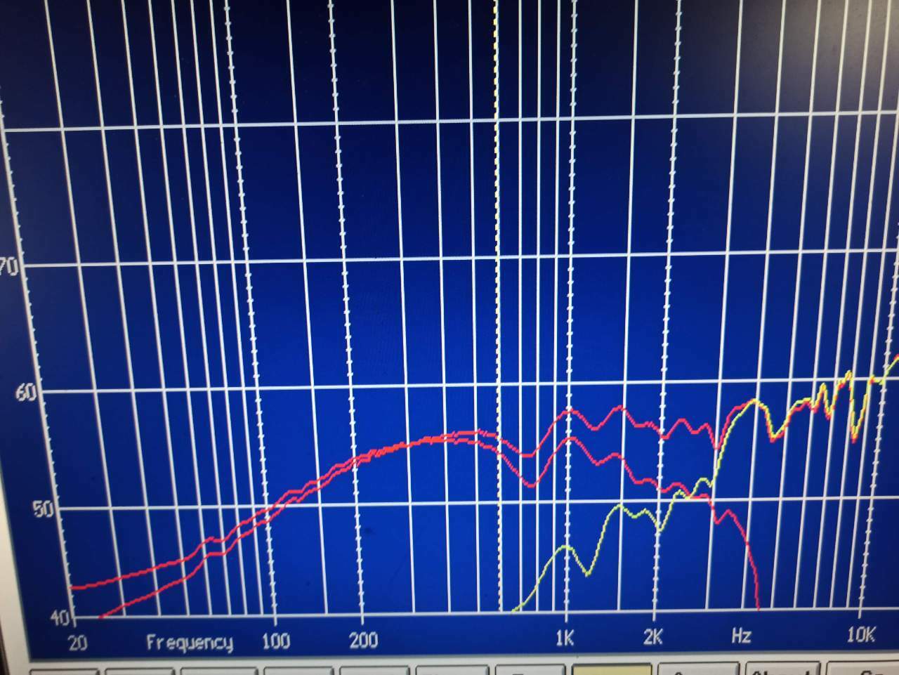

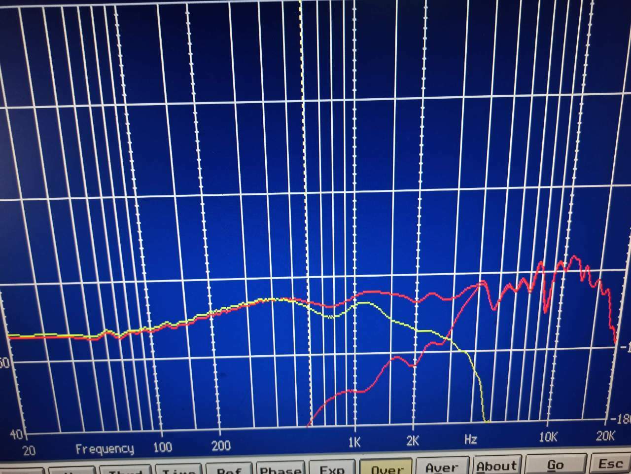

https://melius.club/topic/8423-un-nuovo-supermedio-dalla-scan-speak/page/10/#findComment-488272

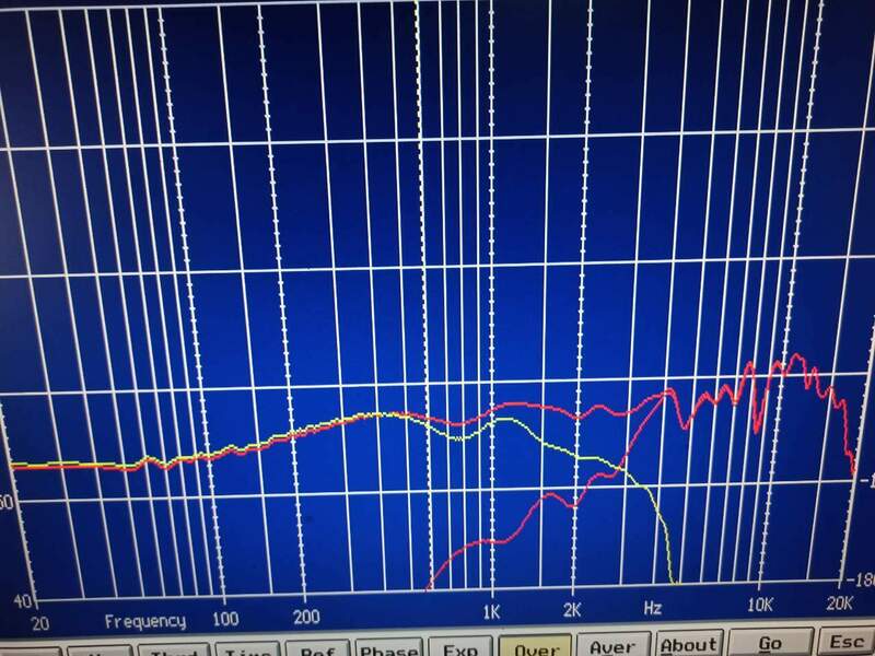

Altro filtro senza condensatore.
Mid b&w silver signature e ellipticor.
Come si vede una bobina e basta non basta sul mid...
Ci sono ben due celle altrimenti oltre i 4//5 kHz suona male e ha una esaltazione intorno ai 700 hz
Tutto questo il trollo lo sa benissimo e lo mette in pratica bei suoi straordinari progetti...

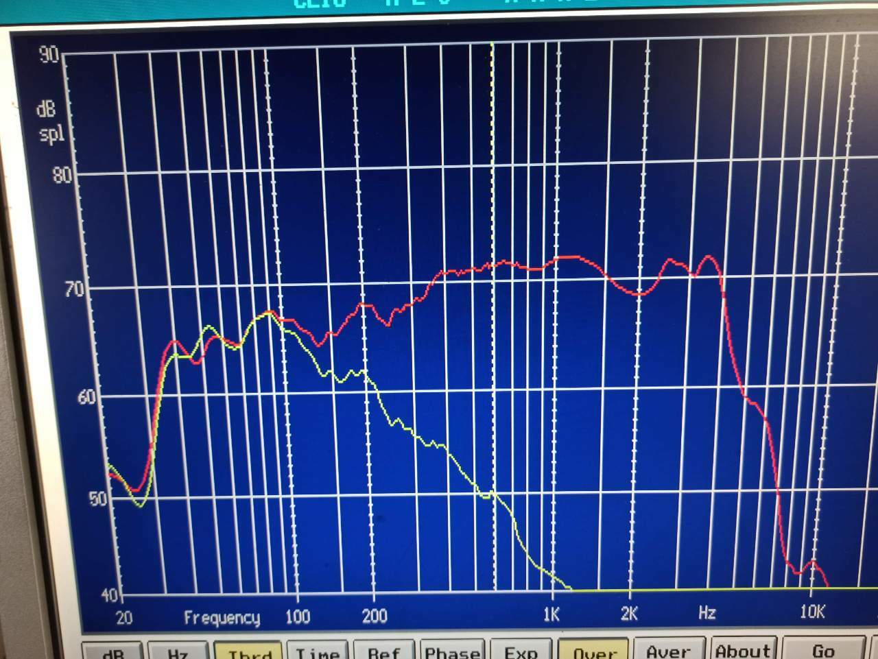

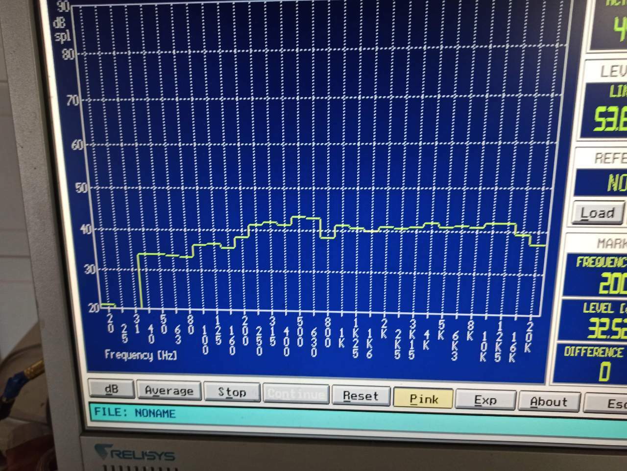

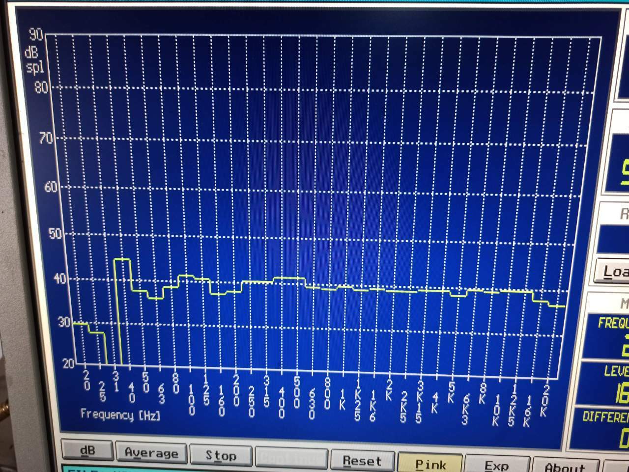

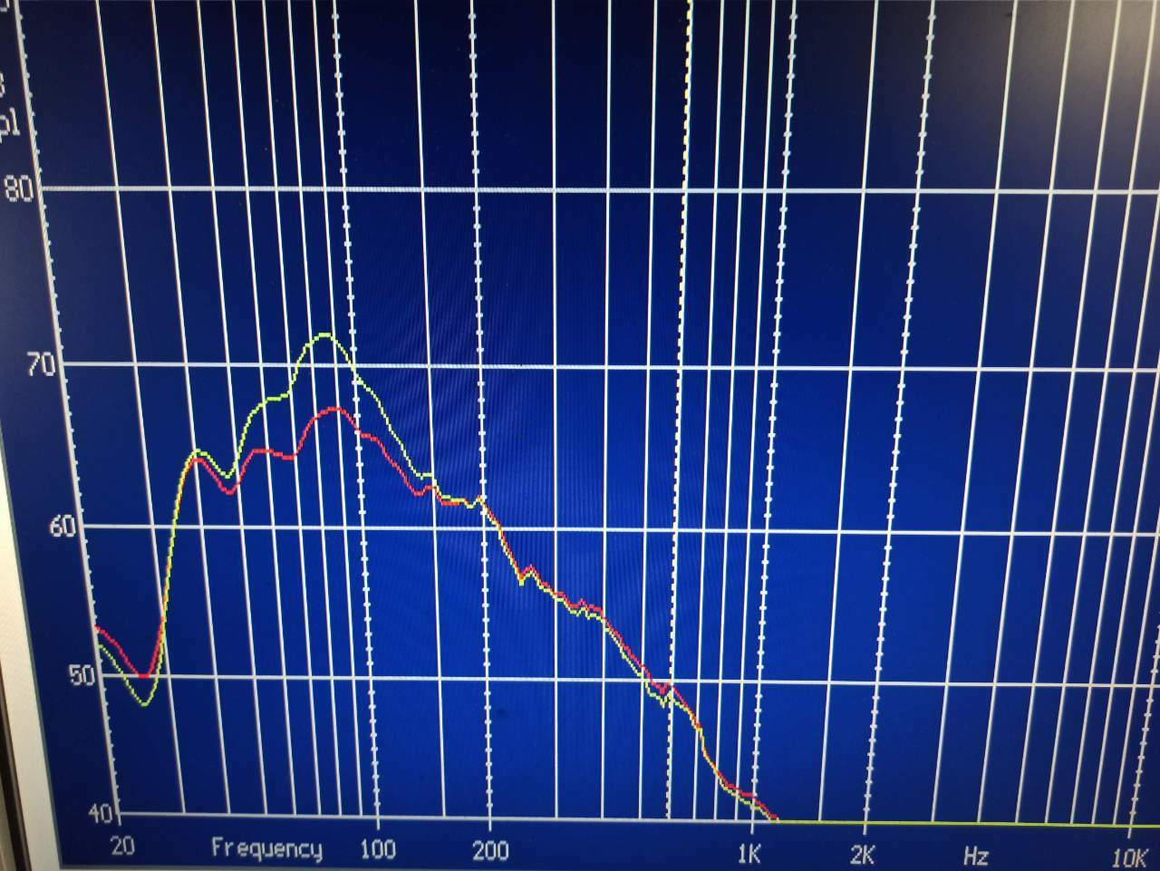

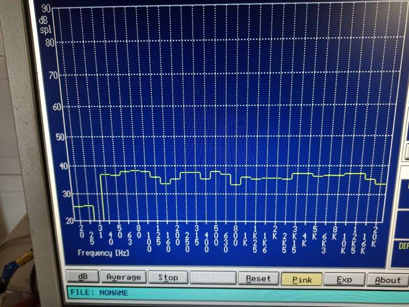

Anche ad un esame non approfondito e ovviamente senza nemmeno ascoltarle quelle Obl 15 di bassi non ci sarebbe stata nemmeno l'ombra... Eppure ci sono persone soddisfatte.
Comunque procedendo con la cassa di cui sopra . Ho attaccato anche i sub
