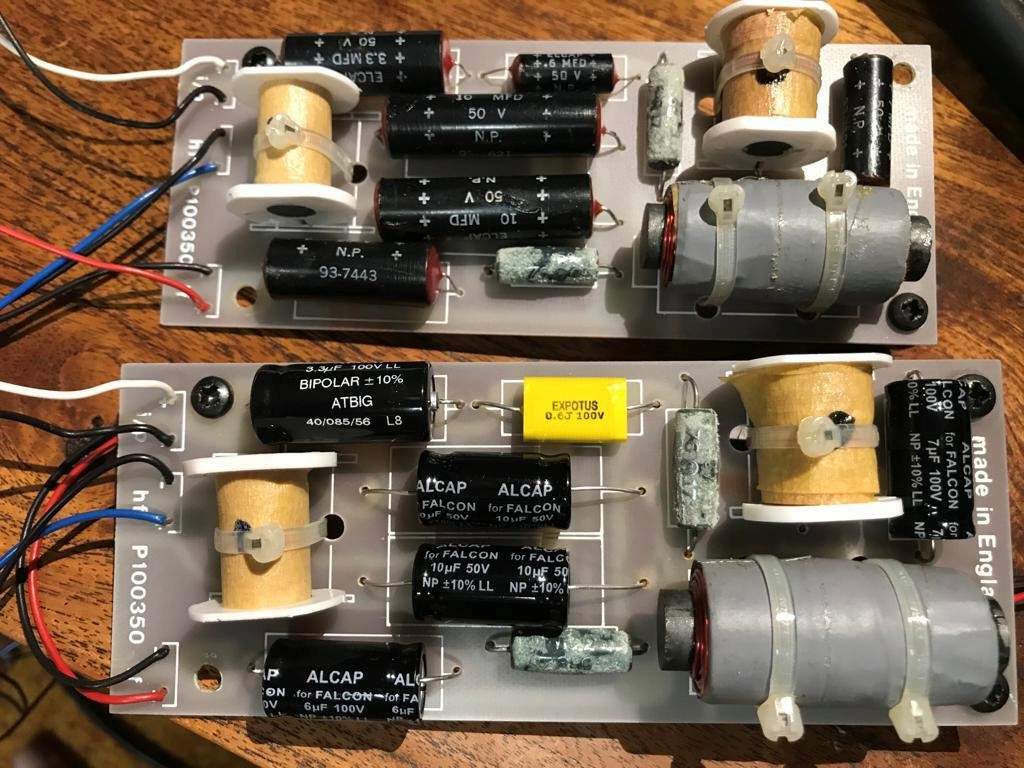

gioangler Inviato 28 Maggio 2022 Condividi Inviato 28 Maggio 2022 Salve a tutti, ho una coppia di KEF Calinda da ricappare. Ordino a Falcon Acoustic il kit nuovo e me ne arriva una coppia di ultima generazione. E fin qui tutto ok! La cosa che non capisco però è il microplastico giallo con cosa lo sostituisco? Non alcun riferimento. Chi mi può indicare la soluzione? Link al commento https://melius.club/topic/8486-kef-calinda-recap/ Condividi su altri siti Altre opzioni di condivisione...
Moderatori BEST-GROOVE Inviato 28 Maggio 2022 Moderatori Condividi Inviato 28 Maggio 2022 se il kit non contepla la sostituzione di quello giallo non cambiarlo in quanto essendo in poliestere o polipropilene la sua stessa composizione interna fa si che non ne risente nel tempo come per tutti gli altri... si cambiano semmai per ottenere una variazione di sonoritá nel contesto per il quale il costruttore ha deciso di inserire proprio quel tipo di condensatore nel circuito...ad ogni modo per sicurezza non desiderando lasciare nulla di intentato anche se l' indicazione mette 0.6j e si può ottenere la conversione in uf o pf dsalle tabelle che si ossono trovare in rete sarei piú sicuro del suo reale valore solamente misurandolo con un capacimetro. Mi preoccuperei invece di piú per quella resistenza sopra il cap giallo che pare abbia la corazza corrosa dalla fuoriuscita di elettrolita di qualche condensatore vicino. Link al commento https://melius.club/topic/8486-kef-calinda-recap/#findComment-474373 Condividi su altri siti Altre opzioni di condivisione...

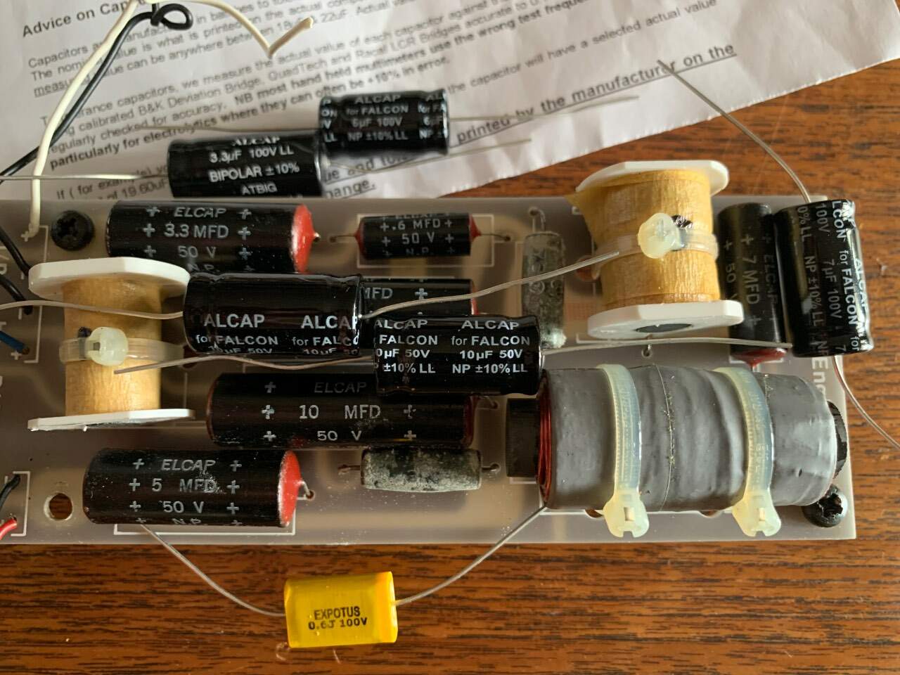

gioangler Inviato 28 Maggio 2022 Autore Condividi Inviato 28 Maggio 2022 No- la falsa sudorazione è normale Best! per assurdo … anzi ci deve proprio fare. Quindi devo prendere il tester e misurare ? Link al commento https://melius.club/topic/8486-kef-calinda-recap/#findComment-474423 Condividi su altri siti Altre opzioni di condivisione...
oscilloscopio Inviato 28 Maggio 2022 Condividi Inviato 28 Maggio 2022 @gioangler Generalmente i condensatori in poliestere sono longevi ma se vuoi fugare ogni dubbio smontalo e misuralo con il capacimetro. Link al commento https://melius.club/topic/8486-kef-calinda-recap/#findComment-474434 Condividi su altri siti Altre opzioni di condivisione...
gioangler Inviato 28 Maggio 2022 Autore Condividi Inviato 28 Maggio 2022 E come lo smonto … è quagliato Link al commento https://melius.club/topic/8486-kef-calinda-recap/#findComment-474447 Condividi su altri siti Altre opzioni di condivisione...

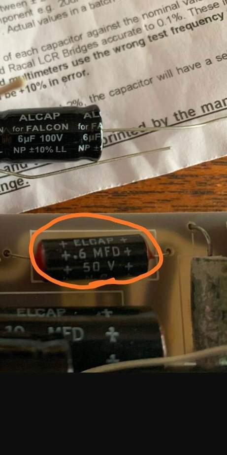

corrado Inviato 28 Maggio 2022 Condividi Inviato 28 Maggio 2022 Magari dico una fesseria, ma io leggo .6 micro, che il giallo vada al posto di questo. Link al commento https://melius.club/topic/8486-kef-calinda-recap/#findComment-474491 Condividi su altri siti Altre opzioni di condivisione...
Moderatori BEST-GROOVE Inviato 28 Maggio 2022 Moderatori Condividi Inviato 28 Maggio 2022 1 ora fa, gioangler ha scritto: E come lo smonto … è quagliato dovesti dissaldare almeno un piedino per la misura. Link al commento https://melius.club/topic/8486-kef-calinda-recap/#findComment-474502 Condividi su altri siti Altre opzioni di condivisione...

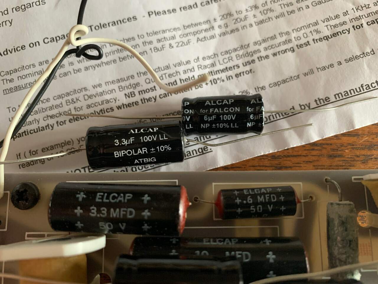

Moderatori BEST-GROOVE Inviato 28 Maggio 2022 Moderatori Condividi Inviato 28 Maggio 2022 Ma scusa una domanda...che condensatori ha fornito la Falcon? Altri elettrolitici polarizzati? Sapranno probabilmente il fatto loro ma non scorgo nessun vantaggio nel rimpiazzare condensatori elettrolitici con altri elettrolitici se non un rientro delle tolleranze, ammesso che i tuoi caps siano realmente usciti dalle specifiche. Link al commento https://melius.club/topic/8486-kef-calinda-recap/#findComment-474506 Condividi su altri siti Altre opzioni di condivisione...
gioangler Inviato 28 Maggio 2022 Autore Condividi Inviato 28 Maggio 2022 @corrado leggi bene … infatti va li. E il 6 l’unico sostituisce il 5. I due sudorati sono delle resistenze che non vanno toccate. Grazie a tutti. Spero di aver trovato la quadra. A lavoro finito posto tutto. @BEST-GROOVE 🤣 Link al commento https://melius.club/topic/8486-kef-calinda-recap/#findComment-474507 Condividi su altri siti Altre opzioni di condivisione...

Rimini Inviato 28 Maggio 2022 Condividi Inviato 28 Maggio 2022 1 ora fa, gioangler ha scritto: I due sudorati sono delle resistenze Una (quella in basso) mi pare mostri un rigonfiamento. Se puoi controllala con il tester. Link al commento https://melius.club/topic/8486-kef-calinda-recap/#findComment-474569 Condividi su altri siti Altre opzioni di condivisione...
andpi65 Inviato 28 Maggio 2022 Condividi Inviato 28 Maggio 2022 8 ore fa, BEST-GROOVE ha scritto: Mi preoccuperei invece di piú per quella resistenza sopra il cap giallo che pare abbia la corazza corrosa dalla fuoriuscita di elettrolita di qualche condensatore vicino. No Giorgio, è in realtà una reazione chimica, dovuta al tempo, della vernice applicata sopra la resistenza . Non piacevole a vedersi condivido, ma non compromette , normalmente, i valori dell resistenza. Link al commento https://melius.club/topic/8486-kef-calinda-recap/#findComment-474847 Condividi su altri siti Altre opzioni di condivisione...

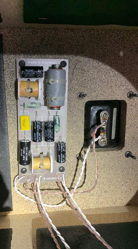

gioangler Inviato 1 Giugno 2022 Autore Condividi Inviato 1 Giugno 2022 .... il primo è fatto. Finito il secondo metto un cablaggio nuovo OFCC e poi rimonto tutto. Link al commento https://melius.club/topic/8486-kef-calinda-recap/#findComment-478294 Condividi su altri siti Altre opzioni di condivisione...
