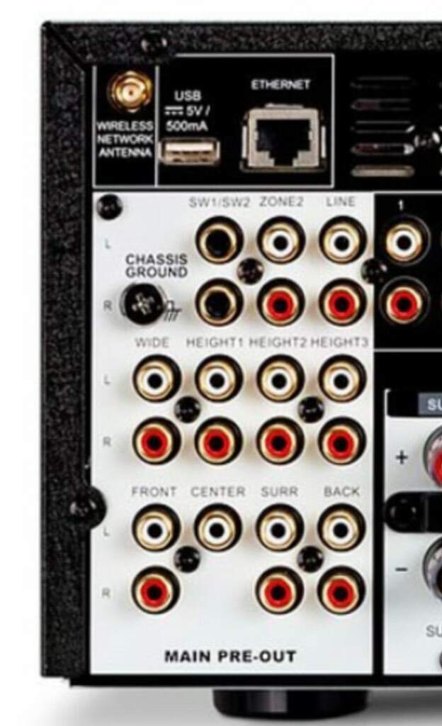

@cactus_atomo si certo, quando guarderò un film con HT dovrò tenere acceso l'ampli valvolare per le due casse frontali, sarà un po più scomodo ma credo che l'ascolto troverà ulteriore giovamento. Se non ho capito male lo schema di collegamento dovrei collegare il futuro ampli stereo con funzione di bypass HT all'ampli multicanale ed i due amplificatori al subwoofer tramite uno switch e di volta in volta switchare sull'ampli che utilizzo ovvero sul multicanale se vedo film oppure su quello stereo se ascolto musica. C'e' qualcuno di voi che può confermare o smentire se sia corretto?

Io farei così, connetto con un cavo rca l’uscita front dell’Anthem all’ingresso a guadagno fisso (HT) dell’amplificatore dirottando tramite le funzionalità dell’Anthem le frequenze basse sulle uscite front summenzionate e collegherei i diffusori ed il sub all’amplificatore, così non necessiti di switch ed usi il selettore dell’amplificatore per passare da HT all’analogico, non so se sono stato chiaro.

@jerry.gb se ho capito bene suggerisci di collegare con un cavo RCA il pre out front dell'Anthem all'ingresso dell'ampli (sarebbe questo il guadagno fisso (HT?)). Ok per collegare diffusori e sub all'ampli ma se guardo un film tramite Ht riesco a sfruttare il sub senza switch?
Il tuo amplificatore deve naturalmente avere un ingresso a guadagno fisso, ovvero non soggetto al controllo del volume, questo ingresso riceverà tramite cavo rca i canali sinistro e destro processati tramite l’uscita front dell’Anthem; per quanto riguarda il sub, tutti i processori HT sono in condizione di configurare i canali front, center, surround, sub etc.; devi pertanto sull’Anthem non selezionare la presenza di un sub in modo che le frequenze basse vengano destinate alle uscite rca front dell’Anthem mixate al resto del segnale, in questo modo quando sull’amplificatore selezionerai, per esempio, l’ingresso phono il segnale verrà amplificato e destinato ai diffusori compreso il sub, allo stesso modo, selezionando l’ingresso HT, l’amplificatore riceverà i canali front sinistro e destro processati dall’Anthem mixati con le frequenze basse ed una volta amplificati verranno destinati ai tuoi diffusori più il sub; in definitiva nessuno switch sul sub ma le frequenze basse saranno presenti sia che provengano dal segnale analogico che dall’Anthem tramite il selettore dell’amplificatore. Spero mi sia espresso in modo chiaro.

@jerry.gb grazie e' chiaro ma sorge un problema con questo collegamento: l'Anthem non e' in grado di bypassare il segnale ovvero per meglio dire tratta sempre il segnale che riceve e fa una specie di conversione e qui casca tutto il discorso ovvero non avro un segnale analogico puro all'uscita dell'Anthem.
Da qui la mia idea di collegare i due frontali all'ampli stereo ed utlizzare lo switch per il sub, cisy quanfo ascolto in stereo e' analogico puro quando uso l'HT avrò un segnale misto
