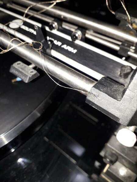

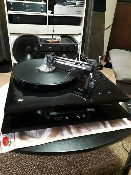

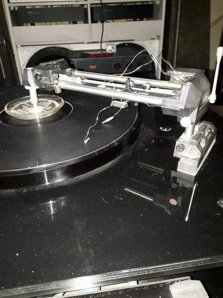

@GFF1972 proprio ieri ho portato a casa un Goldmund Studietto con braccio tangenziale Souther,  completamente meccanico,  la testina, montata su un supporto dotato di cuscinetti, scorre su due binari, l'attrito è bassissimo e il trascinamento della testina é attuato dalla puntina sul solco...attualmente ho smontato tutto per una completa revisione...a lavoro finito farò un confronto con il giradischi titolare (audio linear td4001/sme 3009-2)...
