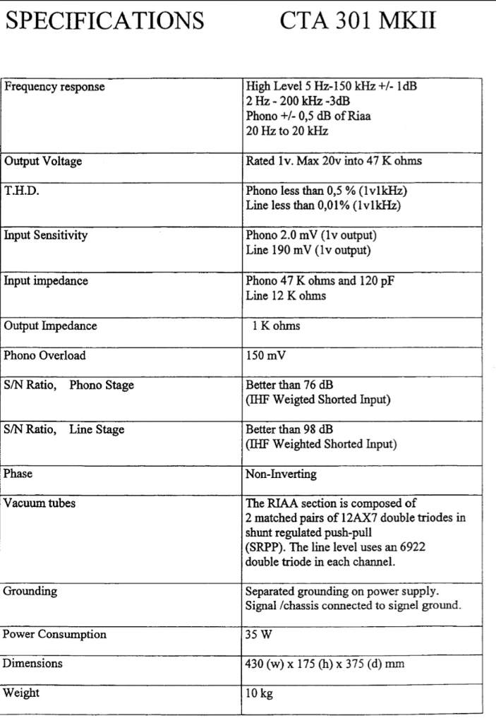

maxraff Inviato 31 Maggio 2022 Condividi Inviato 31 Maggio 2022 Ho posseduto per un breve periodo il pre Copland che definirei un onesto pre, immagino che con il suo finale renderà al meglio…mi ricordo che questo pre è invertente, quindi dovresti invertire il rosso e il nero, anche se in pochi lo sanno e lo fanno…anche perché suona comunque 😂 Per il prezzo direi che la richiesta è onesta x l’età non mi preoccuperei più di tanto Link al commento https://melius.club/topic/8527-pre-e-finale-copland-cta-301-mkii-cta-505/#findComment-477498 Condividi su altri siti Altre opzioni di condivisione...
Mxcolombo Inviato 31 Maggio 2022 Condividi Inviato 31 Maggio 2022 @beluans Ciao, ho avuto il CTA 301 mk II + CTA 505 dal 2000 al 2015 e ne ho un ottimo ricordo. Li usavo per pilotare le Quad esl 63 prima e 2905 poi. Il finale lo usavo nella modalità “triodo” (maggiore trasparenza e un pizzico in più di velocità). Basso molto esteso e ben controllato. Del pre ricordo un’ottima (per la categoria dell’oggetto e - alle mie orecchie - meglio del successivo 305) sezione phono (solo mm) che non aveva nulla da invidiare il Lector phono mm (a cui collegavo il secondo giradischi). Si dice che tra i 2 il pre sia il pezzo più pregiato. Lo credevo anch’io fino a quando non ho avuto modo di collegare il finale a un AR LS25 mk II. Il finale ha sfoderato una musicalità mia espressa con il 301. A suo tempo, dopo averli ascoltati/confrontati nel mio locale per un paio di settimane li ho preferiti a AR sp8/D70. Li ho sostituiti con AR Ref Phono (one)/Ref3/Ref110. In 15 anni ho dovuto solo sostituire le valvole del finale. Mai un guasto. Secondo me, se revisionati e con valvole nuove, sono un’ottimo acquisto. Non sono in grado di dirti se il prezzo richiesto sia corretto. Confermo che il pre è invertente. massimiliano Link al commento https://melius.club/topic/8527-pre-e-finale-copland-cta-301-mkii-cta-505/#findComment-477662 Condividi su altri siti Altre opzioni di condivisione...
Red Eagle Inviato 1 Giugno 2022 Condividi Inviato 1 Giugno 2022 Posseggo il 301 (non mkII) e il 504. Mi spiegate meglio la faccenda del pre invertente? Che differenza di suono avete trovato tra inertente e non, visto che all'acquisto nessuno me ne ha parlato? grazie Michele Link al commento https://melius.club/topic/8527-pre-e-finale-copland-cta-301-mkii-cta-505/#findComment-477808 Condividi su altri siti Altre opzioni di condivisione...
maxraff Inviato 1 Giugno 2022 Condividi Inviato 1 Giugno 2022 A memoria mi sembra di ricordare un incremento dell’ampiezza e della precisione della scena…comunque prova, ci vuole un attimo Link al commento https://melius.club/topic/8527-pre-e-finale-copland-cta-301-mkii-cta-505/#findComment-477811 Condividi su altri siti Altre opzioni di condivisione...
Mxcolombo Inviato 1 Giugno 2022 Condividi Inviato 1 Giugno 2022 1 ora fa, Red Eagle ha scritto: Mi spiegate meglio la faccenda del pre invertente? Che differenza di suono avete trovato tra inertente e non, visto che all'acquisto nessuno me ne ha parlato? @Red Eagle Anch’io come @maxraff ricordo una scena leggermente più ampia. Se non ricordo male dovresti trovare la precisazione nel manuale. Era anche stato evidenziato in una prova su Fedeltà del Suono. Link al commento https://melius.club/topic/8527-pre-e-finale-copland-cta-301-mkii-cta-505/#findComment-477820 Condividi su altri siti Altre opzioni di condivisione...
SpiritoBono Inviato 1 Giugno 2022 Condividi Inviato 1 Giugno 2022 Ottima macchina il 505, è un valvolare "puro" percui accertati che sia a puntino a livello di finali e di driver e che le stesse siano di qualità. Nel manuale trovi come effettuare la taratura del bias sia delle finali sia la taratura delle driver. Ottime doti di pilotaggio grazie ai trafo di livello. Il pre è onesto niente di piu, provaci magari con il tempo altri pre di livello (che escano alti dato che vuole essere pilotato con verve). Ottimo l'abbinamento con le L100 (se sei in un ambiente abbastanza contenuto) Link al commento https://melius.club/topic/8527-pre-e-finale-copland-cta-301-mkii-cta-505/#findComment-477828 Condividi su altri siti Altre opzioni di condivisione...
Red Eagle Inviato 2 Giugno 2022 Condividi Inviato 2 Giugno 2022 Quindi un pratica cosa dovrei invertire? Il collegamento tra pre e finale collegando l'uscita rossa del pre all'ingresso nero del finale lasciando normalmente l'uscita dal finale ai diffusori? Vi ringrazio anticipatamente per una risposta in merito. ciao Michele Link al commento https://melius.club/topic/8527-pre-e-finale-copland-cta-301-mkii-cta-505/#findComment-478742 Condividi su altri siti Altre opzioni di condivisione...
jani Inviato 2 Giugno 2022 Condividi Inviato 2 Giugno 2022 La cosa più semplice è invertire la polarità dei cavi sui morsetti delle casse. Link al commento https://melius.club/topic/8527-pre-e-finale-copland-cta-301-mkii-cta-505/#findComment-478785 Condividi su altri siti Altre opzioni di condivisione...
Mxcolombo Inviato 2 Giugno 2022 Condividi Inviato 2 Giugno 2022 9 ore fa, Red Eagle ha scritto: Il collegamento tra pre e finale collegando l'uscita rossa del pre all'ingresso nero del finale lasciando normalmente l'uscita dal finale ai diffusori? @Red Eagle Michele, in questo modo inverti i canali, non la fase. Come ha scritto@jani inverti il + e - dei cavi di potenza (lato finale o lato diffusori). Non aspettarti miracoli, anche perché alcune registrazioni hanno la fase invertita. Link al commento https://melius.club/topic/8527-pre-e-finale-copland-cta-301-mkii-cta-505/#findComment-479223 Condividi su altri siti Altre opzioni di condivisione...
