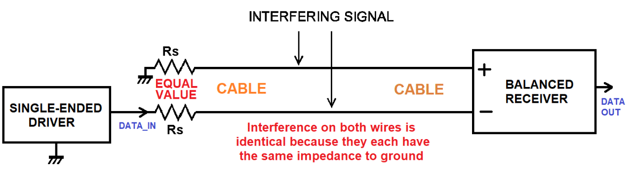

Cano Inviato 3 Aprile 2021 Condividi Inviato 3 Aprile 2021 10 minuti fa, Stel1963 ha scritto: Un collegamento è o bilanciato o sbilanciato Cito (qualcosa di più comprensibile 🙂 ) . La maggior parte degli apparecchi con ingressi/uscite XLR usa impropriamente il nome di "bilanciata". Una linea di trasmissione bilanciata prevede un bilanciamento di impedenze tra trasmettitore, ricevitore e linea stessa. Cosa che non avviene praticamente mai, tranne nel campo professionale del passato, con le linee bilanciate vere a 600 Ohm (nella quasi totalità dei casi, a trasformatori). Ormai il termine improprio "bilanciato" è di uso comune, ma il termine corretto è "differenziale" o "simmetrico Link al commento https://melius.club/topic/858-quale-pre-phono-da-abbinare-ad-un-rega-p10/page/5/#findComment-24664 Condividi su altri siti Altre opzioni di condivisione...
Stel1963 Inviato 3 Aprile 2021 Condividi Inviato 3 Aprile 2021 @Cano 2 minuti fa, Cano ha scritto: Cosa che non avviene praticamente mai, tranne nel campo professionale del passato, con le linee bilanciate vere a 600 Ohm (nella quasi totalità dei casi, a trasformatori). Ormai il termine improprio "bilanciato" è di uso comune, ma il termine corretto è "differenziale" o "simmetrico Io vengo dal "campo professioale del passato". MA questa è una buona argomentazione.👍 Devo rfletterci! Link al commento https://melius.club/topic/858-quale-pre-phono-da-abbinare-ad-un-rega-p10/page/5/#findComment-24671 Condividi su altri siti Altre opzioni di condivisione...
Stel1963 Inviato 4 Aprile 2021 Condividi Inviato 4 Aprile 2021 @Cano Qui è spiegato molto bene, con ladifferenza tra simmetrico, a trasformatori, bilanciato, e con differenziale https://www.soundonsound.com/sound-advice/q-how-impedance-balancing-audio-different-normal-balancing I trasformatori e la modalità differenziale vengono usate per trasmettere un segnale in modo bilanciato tra due apparecchi sbilanciati, in modo da evitare perdite di trasmissione. Il segnale viene infatti trasformato (i vecchi trasformatori... quanti ne ho smontati,. Li avessi tenuti!!!! SUT....) per l'uscita, trasmesso, risbilanciato e processato in single ended. Tutto questo perchè è fondamentalmente costoso fare elettroniche bilanciate. E l'obbiettivo non è fare elettroniche moigliori ma bens' trasmettere un segnale su linee di 30-50 mt senza grandi degradi. Dunque quello di una volta a trasformatori, e quello attuale che vede un opamp di inversione in iuscita e entrata sono "finti bilanciati", nel senso che bilanciata è la trasmeissione del segnale e sbilanciata la sua gestione nelle elettroniche. LA bilanciata reale è la simmetrica, mentre per fare economiasi può usare anche un "impedance-balanced" ossia un segnale dove l'onda viaggi su un solo cavo mentre il secondo e solo un cavo di cancellazione dei disturbi. Tipici circuiti per trasformare un segnale sbilanciato in bilanciato per la trasmissione. Se si guardano al contrario sono il circuito di una testina. Da bilanciato (la testina) a sbilanciato PS: ho invertito i connettori della testina, funziona perfettamente. Ottimo controllare, visto che sto costruendo un phono bilanciato (2 schede stereo, ciascuna gestisce un canale, L o R, gestendo su ciascuna linea un polo della bobina delle testina). Purtroppo l'uscita dovrà essere sbilanciata, una sola rca Ge+, in qunato non ho apparecchi bilanciati a valle Link al commento https://melius.club/topic/858-quale-pre-phono-da-abbinare-ad-un-rega-p10/page/5/#findComment-24883 Condividi su altri siti Altre opzioni di condivisione...
