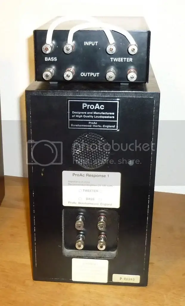

lucaz78 Inviato 5 Giugno 2022 Autore Condividi Inviato 5 Giugno 2022 mi sono imbattuto in questo annuncio https://www.subito.it/audio-video/diffusori-proac-response-roma-438464697.htm i crossover esterni mi intrigano parecchio,ma non conosco le caratteristiche di questi diffusori... anche se un po fuori budget,potrebbero andare bene? Qualcuno le ha possedute? Link al commento https://melius.club/topic/8593-consiglio-per-diffusori-bookshelf/#findComment-481959 Condividi su altri siti Altre opzioni di condivisione...
niar67 Inviato 5 Giugno 2022 Condividi Inviato 5 Giugno 2022 @lucaz78 Le ho viste ma non le conosco,se c'è qualche altro forumer che sa come sono.....anche in rete ci sono alcuni annunci di questo modello ma non ho trovato schede tecniche... Saluti Andrea Link al commento https://melius.club/topic/8593-consiglio-per-diffusori-bookshelf/#findComment-481960 Condividi su altri siti Altre opzioni di condivisione...
lucaz78 Inviato 5 Giugno 2022 Autore Condividi Inviato 5 Giugno 2022 @niar67 infatti neanche io trovo molti dati,uniche informazioni sono buone impressioni di ascolto (sono un pochino vintage), e è scritto impedenza 8 ohm, potenza raccomandata da 20 a 100 watt. Mi piacciono molto con i filtri esterni anche se non capisco come vanno collegati agli ampli. I miei finali sono predisposti per il bi-wiring quindi dovrei solo cambiare i cavi di potenza. Link al commento https://melius.club/topic/8593-consiglio-per-diffusori-bookshelf/#findComment-481961 Condividi su altri siti Altre opzioni di condivisione...
niar67 Inviato 5 Giugno 2022 Condividi Inviato 5 Giugno 2022 @lucaz78 Beh se proprio ti interessano puoi chiedere lumi a chi la ha messe in vendita,chi possiede dei diffusori del genere non penso che sia uno sprovveduto in materia... Saluti Andrea. Link al commento https://melius.club/topic/8593-consiglio-per-diffusori-bookshelf/#findComment-481964 Condividi su altri siti Altre opzioni di condivisione...
lucaz78 Inviato 5 Giugno 2022 Autore Condividi Inviato 5 Giugno 2022 @niar67 si infatti ho chiesto, ha diversi annunci di elettroniche e diffusori,forse è un negoziante. Sono degli anni 90 credo, ma sembrano tenute molto bene. aspetto ulteriori dettagli. Se qualcuno conosce queste Proac mi faccia sapere le sue impressioni... Link al commento https://melius.club/topic/8593-consiglio-per-diffusori-bookshelf/#findComment-481966 Condividi su altri siti Altre opzioni di condivisione...
lucaz78 Inviato 5 Giugno 2022 Autore Condividi Inviato 5 Giugno 2022 Questa è una immagine del retro trovata in rete. Credo siano un pochino "rare" perché non trovo informazioni. Mi metterò a sfogliare i vecchi numeri di "suono" per vedere se trovo qualcosa.. Link al commento https://melius.club/topic/8593-consiglio-per-diffusori-bookshelf/#findComment-481971 Condividi su altri siti Altre opzioni di condivisione...
