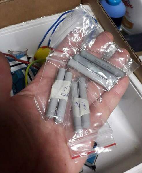

... Dimenticavo!
Ottimo aver usato buoni componenti di tipo industriale... Di qualità.
(le resistenze, però se vuoi fare un lavoro super usa quelle a impasto, magari in array. .. Oppure quelle per RF. (Mills e compagnia varia a forma di transistor to220 ma con 2 piedini. Vale davvero la spesa

Per le sole capacità nella cella del woofer verranno usati condensatori elettrolitici (Mundorf), bypassati da componenti in dielettrico secco di piccolo valore (jantzen)...tutto il resto é carta e olio (militari CCCP)  polipropilene e poliestere (Epcos e Icel)...
Resistenze mox sul percorso del segnale e un paio ceramiche a massa...prossimo step...il cablaggio...
