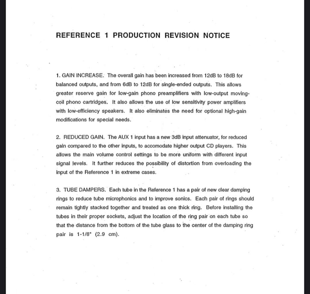

prometheus Inviato 15 Giugno 2022 Condividi Inviato 15 Giugno 2022 Buongiorno a tutti voi! L’Audio Research ref1 è la seconda versione, impedenza d’uscita 400 ohm Il finale Spectral 100S ha invece un’impedenza d’ingresso di 10K, un po’ bassina ma il rapporto >1:10 c’è…. Problemi di guadagno non ne vedo. Attendo i vostri pareri, grazie! Link al commento https://melius.club/topic/8753-arc-ref1-con-spectral-dma-100s-si-pu%C3%B2-fare/ Condividi su altri siti Altre opzioni di condivisione...

Maurjmusic Inviato 15 Giugno 2022 Condividi Inviato 15 Giugno 2022 Utilizzo, con enorme ( anzi di più! ) soddisfazione, ormai da un paio di anni, il pre Arc Ref. 3 ( 600 ohm) e i finali Spectral 360 s2 mono ( imped. 10k ) in bilanciato con cavi Mit tra pre e finali non ho mai riscontrato alcun problema. Prima di acquistare il pre ARC che avevo in prova ho chiesto ai tipi della ARC in USA e mi hanno risposto: Dear Mauriziio Summary: You won't have any electrical compatibility problems with this setup. The input impedance of the Spectral amplifiers is a bit low for what we recommend but this should not cause any issues and you certainly won't hurt the REF3 in any way. We do not see any compatibility issues. Thank you, Greg Christensen Audio Research Customer Service L’ ARC Ref.1 ha un guadagno simile al Ref.3 (di 0,7 db inferiore ... un’inezia) Consiglio caldamente di utilizzare pre e finale in connessione bilanciato (o almeno provare la differenza con il medesimo cavo ovviamente) 2 Link al commento https://melius.club/topic/8753-arc-ref1-con-spectral-dma-100s-si-pu%C3%B2-fare/#findComment-492635 Condividi su altri siti Altre opzioni di condivisione...
prometheus Inviato 15 Giugno 2022 Autore Condividi Inviato 15 Giugno 2022 @Maurjmusic ti ringrazio per la testimonianza, ne avevamo già discusso in passato e anche per questo mi sono deciso a provare il connubio! In realtà però il Ref1 ultima serie guadagna 18 dB in bilanciato, ma vista la sensibilità del 100S di 1,5v non dovrebbero esserci problemi, giusto? Nei prossimi giorni spero di trovare il tempo per gli ascolti 🙂 Link al commento https://melius.club/topic/8753-arc-ref1-con-spectral-dma-100s-si-pu%C3%B2-fare/#findComment-492762 Condividi su altri siti Altre opzioni di condivisione...
Maurjmusic Inviato 16 Giugno 2022 Condividi Inviato 16 Giugno 2022 13 ore fa, prometheus ha scritto: In realtà però il Ref1 ultima serie guadagna 18 dB in bilanciato, ma vista la sensibilità del 100S di 1,5v non dovrebbero esserci problemi, giusto? Si ricordo anch’io che ne avevamo gia’ discusso. In merito al tuo quesito ... oddio non sono un tecnico ( sarei quasi capace di scambiare dei condensatori per delle batterie stilo!! ) ma credo proprio che sia meglio avere 18 db di guadagno invece che 11,6 in quanto io, con il pre phono del giradischi, esco con i classici 2 volt e posiziono il volume del pre Arc tra 55/65 mentre con il lettore Spectral, che esce molto basso a 1,3 volt, tra i 65/75 (diffusori con efficenza 93,5 db e stanza di 35 mq). Tu in teoria ruoterai la manopola del pre di meno magari a 40/50 passi (se anche il Ref. 1 ne ha 104) P.S. Sono curioso di conoscere, come si comporta il Ref. 1 con il finale Spectral. Link al commento https://melius.club/topic/8753-arc-ref1-con-spectral-dma-100s-si-pu%C3%B2-fare/#findComment-493207 Condividi su altri siti Altre opzioni di condivisione...
prometheus Inviato 16 Giugno 2022 Autore Condividi Inviato 16 Giugno 2022 @Maurjmusic per ora posso dirti che ho collegato al Ref1 il dac Chord Qutest, che ha 3 livelli di uscita: 1-2o3V (utilizzo 2V). Tra pre e finale collegamento bilanciato. Ad un primissimo e breve ascolto le impressioni sono molto buone, ma voglio valutare con la dovuta calma come si pongono i vari elementi… Per ora, cosa importante, non ho ravvisato problemi di alcun genere, i diffusori sono Martin Logan ibride, 92dB e sezione bassi fino a 375Hz amplificata (classe D, con possibilità di regolazione in base alla risposta in ambiente). I cavi di segnale sono Shunyata e potenza Transparent (quelli ho…) Ti tengo aggiornato 🙂 1 1 Link al commento https://melius.club/topic/8753-arc-ref1-con-spectral-dma-100s-si-pu%C3%B2-fare/#findComment-493519 Condividi su altri siti Altre opzioni di condivisione...
