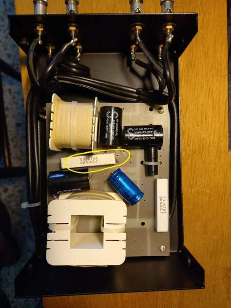

Questo è un messaggio popolare. P.Bateman Inviato 18 Giugno 2022 Questo è un messaggio popolare. Condividi Inviato 18 Giugno 2022 @lucaz78 Ti piacciono, funzionano bene, ripara il danno estetico e lascia perdere il resto. Imho. 6 Link al commento https://melius.club/topic/8787-proac-response-1-restauro-ed-eventuale-upgrade/page/3/#findComment-494967 Condividi su altri siti Altre opzioni di condivisione...
lucaz78 Inviato 18 Giugno 2022 Autore Condividi Inviato 18 Giugno 2022 Eccolo qua. Con cosa potrebbe essere sostituito? 80 MFD 100 VNP .se sono 80 uf trovare un polipropilene non so se sarà semplice. Link al commento https://melius.club/topic/8787-proac-response-1-restauro-ed-eventuale-upgrade/page/3/#findComment-494981 Condividi su altri siti Altre opzioni di condivisione...
lucaz78 Inviato 18 Giugno 2022 Autore Condividi Inviato 18 Giugno 2022 nel senso che si trova, ma il prezzo è alto e sono troppo grandi per inserirli nel crossover... in alternativa potrei cercare un elettrolitico di buona qualità per essere sicuro? anche se sembra in buone condizioni,ha oltre 30 anni e mi fido poco a lasciarlo dentro. Link al commento https://melius.club/topic/8787-proac-response-1-restauro-ed-eventuale-upgrade/page/3/#findComment-494989 Condividi su altri siti Altre opzioni di condivisione...
password Inviato 18 Giugno 2022 Condividi Inviato 18 Giugno 2022 @lucaz78 Se è in parallelo al woofer puoi rimettere un nuovo elettrolitico np di buona qualità è sei a posto. Link al commento https://melius.club/topic/8787-proac-response-1-restauro-ed-eventuale-upgrade/page/3/#findComment-495027 Condividi su altri siti Altre opzioni di condivisione...
lucaz78 Inviato 18 Giugno 2022 Autore Condividi Inviato 18 Giugno 2022 1 ora fa, password ha scritto: Se è in parallelo al woofer purtroppo non sono capace di "leggere" il circuito, ed in rete non si trova schema da nessuna parte. Sicuramente cercherò un elettrolitico di buona qualità, perchè come detto prima è improponibile mettere un polipropilene, sia per dimensioni che per costo. I cablaggi li lascio stare,sembra filo di buona qualità e diametro. I morsetti invece sembrano più "scarsi", oltre a mostrare qualche segno di ossidazione. Quelli posso cambiarli senza problemi. Dove trovo un buon elettrolitico da 80uf? nel negozio dove dovrei prendere le resistenze hanno questo: https://www.partsconnexion.com/MUNDORF-71877.html 82uf 100vdc 5% di tolleranza. non è proprio 80... Altrimenti potrei mettere insieme un 47 e un 33 della solita serie mundorf. I prezzi sono contenuti. mi sapete indicare alternative migliori? Link al commento https://melius.club/topic/8787-proac-response-1-restauro-ed-eventuale-upgrade/page/3/#findComment-495063 Condividi su altri siti Altre opzioni di condivisione...
Pimpinotto Inviato 18 Giugno 2022 Condividi Inviato 18 Giugno 2022 16 ore fa, lucaz78 ha scritto: è legno,con venature.non c'è pellicola. Se dovessi smontare i trasduttori, conosco una persona che restaura mobili per lavoro e potrei chiedere.. se sono vuoti ci lavora bene... Penso anche io che, se non si è hobbisti in falegnameria particolarmente evoluti, la cosa migliore sia rivolgersi a un "vero" falegname specializzato nel restauro dei mobili. . Per quanto riguarda il crossover, in considerazione del fatto che dovrebbero essere già una versione abarthizzata e non certo più economica delle Tablette, nelle sue infinite versioni, il costruttore ha già utilizzato quello che riteneva il meglio per ottenere il risultato prefisso senza sprechi (magari l'elettrolitico è posto in un punto del crossover dove l'influenza "sonica" è molto marginale). . Pertanto, ci penserei bene prima di toccarlo, anche in considerazione del fatto che, dopo aver speso tanti soldini per della nuova componentistica, ti potresti ritrovare con delle casse che suonano diversamente in maniera, magari, meno piacevole (a me capitò con le Dahlquist). Tutto sommato penso che, al momento attuale, vista la loro età non dovrebbero avere problemi di funzionamento dovuti all'incedere del tempo (anche sugli altoparlanti) quindi, risolverei il problema del mobile ammaccato e me le godrei così come sono. Link al commento https://melius.club/topic/8787-proac-response-1-restauro-ed-eventuale-upgrade/page/3/#findComment-495116 Condividi su altri siti Altre opzioni di condivisione...
lucaz78 Inviato 18 Giugno 2022 Autore Condividi Inviato 18 Giugno 2022 5 minuti fa, Pimpinotto ha scritto: non certo più economica delle Tablette credo che alla loro uscita nel 90 o 91 costassero oltre i 2 milioni la coppia. Non ho annuari di quel periodo per controllare.. 6 minuti fa, Pimpinotto ha scritto: magari l'elettrolitico è posto in un punto del crossover dove l'influenza "sonica" è molto marginale forse,vista la capacità di 80uf, sarebbe stato realmente difficile inserire un polipropilene. Non entra neanche fisicamente nella scheda, e costa veramente tanto..e probabilmente non gioca un ruolo "determinante" ,come dici tu. 8 minuti fa, Pimpinotto ha scritto: dopo aver speso tanti soldini per della nuova componentistica alla fine con 30 euro,anche meno, cambierei i due elettrolitici e le resistenze, tenendo da parte gli originali in caso di ripensamenti. Link al commento https://melius.club/topic/8787-proac-response-1-restauro-ed-eventuale-upgrade/page/3/#findComment-495129 Condividi su altri siti Altre opzioni di condivisione...
password Inviato 18 Giugno 2022 Condividi Inviato 18 Giugno 2022 2 ore fa, lucaz78 ha scritto: alla fine con 30 euro,anche meno, cambierei i due elettrolitici e le resistenze, tenendo da parte gli originali in caso di ripensamenti. Farei proprio questo. Tra 80 e 82 uf non cambia nulla. Link al commento https://melius.club/topic/8787-proac-response-1-restauro-ed-eventuale-upgrade/page/3/#findComment-495244 Condividi su altri siti Altre opzioni di condivisione...
lucaz78 Inviato 18 Giugno 2022 Autore Condividi Inviato 18 Giugno 2022 In alternativa,per rispettare il progetto originale, avrei trovato anche gli esatti condensatori da rimpiazzare. Sono nuovi,e offrono la possibilità di averli selezionati con tolleranza del 2% https://www.falconacoustics.co.uk/alcap-claritycap-solen-audio-capacitors/alcap-electrolytic-capacitors-high-power-100v/alcap-80-00uf-100v-dc-high-power-electrolytic-capacitor-nonpolarised-reversible-series.html circa 4 sterline l'uno. in questo modo non rischierei di "snaturare" il suono dei diffusori. credo sia meglio mettere questi selezionati,che i mundorf con tolleranza 5% ho anche scritto ad Audioconika per gli altoparlanti,attendo una loro risposta. Per le resistenze sapete dirmi in italia chi vende le Mills anti induttive? Link al commento https://melius.club/topic/8787-proac-response-1-restauro-ed-eventuale-upgrade/page/3/#findComment-495504 Condividi su altri siti Altre opzioni di condivisione...

lucaz78 Inviato 18 Giugno 2022 Autore Condividi Inviato 18 Giugno 2022 Mi rimane il dubbio delle resistenze. Le mills anti induttive in Italia non le trovo. Alternative di buona qualità e bassa tolleranza per rimpiazzare le ceramiche? 6,8 ohm 9 watt. Link al commento https://melius.club/topic/8787-proac-response-1-restauro-ed-eventuale-upgrade/page/3/#findComment-495585 Condividi su altri siti Altre opzioni di condivisione...
