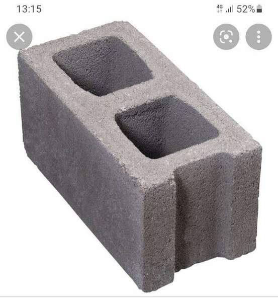

Se vuoi spendere davvero poco e devono essere bassi, ti consiglio una cosa che potrebbe sembrare una battuta...ma secondo me potrebbero essere rigidi e "sordi" a sufficienza (arredamento permettendo).
Meno di così credo tu non possa spendere...
Le metti in verticale ovviamente...

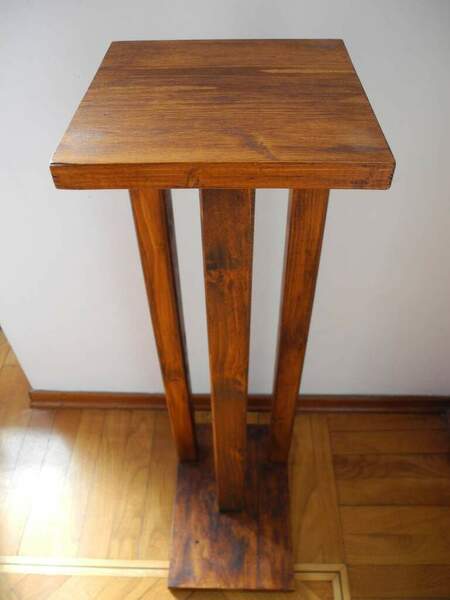

Ciao a tutti,
Anch'io necessitavo di una coppia di stand "economici" per diffusori. Si trovano varie offerte online ma se si va a leggere le recensioni è meglio lasciar perdere.
Ho scelto quindi il fai da te e condivido qua la mia esperienza, sperando possa essere utile a qualche utente.
Ho acquistato una tavola di legno di abete (1000x200x20), due listelli piallati (2000x60x40 e 3000x40x40) ed il taglio è stato effettuato nel medesimo negozio. Oltre a questo (40€ ca.)  non ho dovuto acquistare altre cose perché avevo già in casa il materiale necessario, incluso l'impregnante e la cera per la finitura.
Dalla tavola tagliata in 4 pezzi ho ricavato le due basi di appoggio(200x200) e le due basi a terra (300x200).
Con il listello rettangolare di due metri ho ricavato i due piedi centrali (700x60x40) e con quello di tre metri i quattro piedi posteriori (700x40x40).
Per il montaggio ho utilizzato sedici tasselli di legno (diametro 8) abbinati a delle viti di misura adeguata. Per l'esecuzione dei fori per i tasselli che devono essere assai precisi e perpendicolari ho utilizzato un trapano a colonna. In alternative si può usare un trapano normale con un apposito attrezzo per la centratura dei fori.
Per la finitura e l'appoggio a pavimento (punte) ovviamente ciascuno sceglierà le opzioni in base al livello di qualità che vuole ottenere. Nel mio caso questo è il risultato finale:
https://melius.club/topic/8793-stand-per-diffusori/#findComment-924233
@Tronio sono d'accordo.
Ma qua si tratta di supporti "economici" da inserire in contesti  particolari, non certo nell'impianto HiFi principale.
Nel mio studio ad esempio, per far spazio sulla credenza dove erano collocate le casse in precedenza, a lato delle elettroniche. Qua si ascolta in sottofondo e lo spostamento delle casse su quei supporti non ha certo peggiorato la qualità del suono, anzi.
Nel mio impianto ho dei diffusori da pavimento. Se avessi una coppia di bookshelf sicuramente acquisterei gli stand originali o di buona marca, non ricorrerei certo al fai da te.
