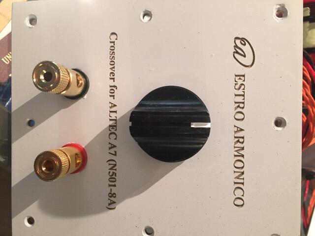

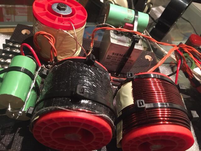

Questo è un messaggio popolare. Bufa Inviato 3 Aprile 2021 Questo è un messaggio popolare. Condividi Inviato 3 Aprile 2021 Recupero molto volentieri questo thread che non fu a suo tempo creato da me ma che mi è stato molto utile per ripristinare le mie attuali adorate "Signore". Proprio grazie allo storico della discussione ho potuto affrontare il restauro del legno ma sopratutto entrare in contatto con, come mi piace chiamarlo, un "artigiano del suono" Lorenzo Betti di Estro Armonico, che grazie alla sua competenza e cordialità ha contribuito alla rinascita di questi stupendi diffusori. Dopo aver sistemato il cabinet rimontai tutti i componenti e purtroppo un crossover non funzionava adeguatamente, faceva lavorare diversamente il woofer e il suono non usciva a dovere. Dopo alcune valutazioni su cosa fare e decine di domande sul forum, inizialmente volevo mantenere tutta la componentistica per capire come dopo 50anni avrebbero potuto suonare, mi convinsi di interpellare Lorenzo per una consulenza che con grande pazienza (ne so poco di elettronica) mi propose il rifacimento completo rispettando il progetto originale ma con componentistica migliorata dei due crossover e così feci. Appena sballati capii che chi li aveva costruiti era un professionista vero. Bellissima realizzazione e la piastra del connettori di potenza di gran classe. Montai tutto e cominciai il rodaggio. A distanza di settimane e ore di ascolto sono sempre più colpito di come queste casse possano suonare anche in ambiente domestico, grandissimo dettaglio e dinamismo con una rappresentazione scenica impressionante. I bassi? So che è uno degli argomenti principale di queste casse che hanno woofer da 38cm. Non so se grazie ai nuovi crossover ma io tutta questa mancanza non la sento. Pilotate da due finali Marantz Ma-24 (30W in classe A), non mi sembra che manchino. Ovviamente mi metto in discussione e probabilmente non li ho mai sentiti i veri bassi.......intuisco che probabilmente potrebbero rendere ancora di più e per questo spero di condividere con voi qui e con amici o appassionati che verranno a sentire il mio impianto diverse opinioni a riguardo, nel frattempo mi godo la buona musica e la auguri a tutti! 😉 Un breve report fotografico: 5 Link al commento https://melius.club/topic/882-altec-a7-vott/ Condividi su altri siti Altre opzioni di condivisione...
