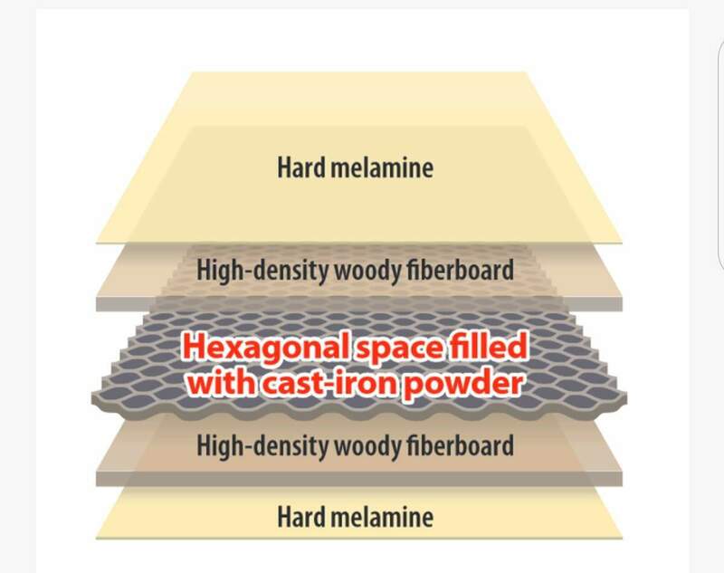

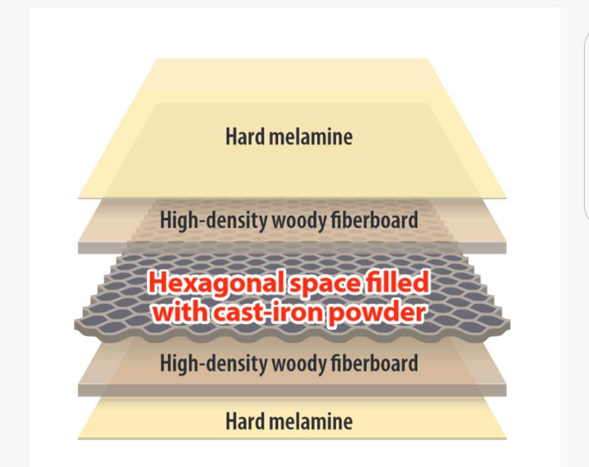

Gici HV Inviato 29 Giugno 2022 Condividi Inviato 29 Giugno 2022 @GuidoR questa è la composizione del ripiano.. .come vedi, partendo dall'interno, si tratta di nido d'ape, HDF (un po' più duro dell'mdf) e una sottile lamina di finitura, in Taoc per darsi un tono aggiungono della semplice polvere di ferro all'interno per appesantirlo. Comunque, se la lunghezza massima è 70cm, puoi tranquillamente usare del semplice MDF da 22/25mm, non si imbarca e se dopo qualche anno dovresti notare un accenno di incurvatura puoi sempre capovolgerlo. 1 Link al commento https://melius.club/topic/8885-necessit%C3%A0-di-mettere-componenti-stereo-in-una-credenza-consigli/page/3/#findComment-506609 Condividi su altri siti Altre opzioni di condivisione...
GuidoR Inviato 29 Giugno 2022 Autore Condividi Inviato 29 Giugno 2022 @Gici HV grazie. Consigli quindi hdf? Di che spessore? Pensa che non ne conoscevo l'esistenza.. Il bello di questa passione è che c'è sempre da imparare e non c'è fretta. Grazie! Link al commento https://melius.club/topic/8885-necessit%C3%A0-di-mettere-componenti-stereo-in-una-credenza-consigli/page/3/#findComment-506617 Condividi su altri siti Altre opzioni di condivisione...
