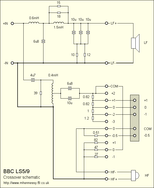

Paolotto Inviato 23 Giugno 2022 Condividi Inviato 23 Giugno 2022 Salve a tutti, un'informazione: qualcuno sa a chi potrei rivolgermi per la costruzione di induttanze su ferrite di vari valori (tre) per un crossover? Link al commento https://melius.club/topic/8899-induttanze/ Condividi su altri siti Altre opzioni di condivisione...

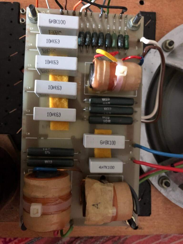

Paolotto Inviato 23 Giugno 2022 Autore Condividi Inviato 23 Giugno 2022 @pro61 una è fatta così, diciamo che ha una sorta di "presa centrale" Link al commento https://melius.club/topic/8899-induttanze/#findComment-500885 Condividi su altri siti Altre opzioni di condivisione...

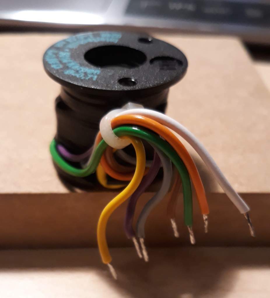

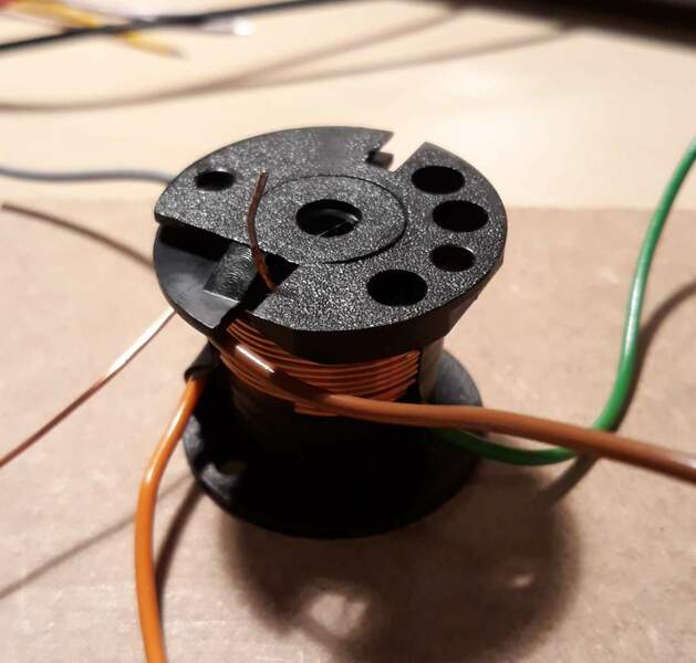

viale249 Inviato 23 Giugno 2022 Condividi Inviato 23 Giugno 2022 @Paolotto come giustamente suggerito da @pro61 puoi prendere un induttanza di valore opportuno e sbobinarla fino a leggere il valore di 0,2mH, se come sembra la presa intermedia è a metà avvolgimento: a questo punto saldi un filo sul cavo in rame della bobina dopo avere grattato l'isolante e riavvolgi il tutto. Magari prima di questa operazione ripeti la misura tra l'altro capo della bobina ed il punto dove dovrai saldare il filo. Quello che ti serve, oltre all'induttanza, è un ponte di misura, tempo e precisione nel riassemblare il tutto, cose che non dovrebbero mancare se si chiede un suggerimento in Laboratorio Fai da Te... 😉 In foto un esempio di induttanza con diverse prese intermedie in lavorazione e terminata, da me realizzata con il metodo appena descritto. Link al commento https://melius.club/topic/8899-induttanze/#findComment-500931 Condividi su altri siti Altre opzioni di condivisione...

viale249 Inviato 26 Giugno 2022 Condividi Inviato 26 Giugno 2022 3 ore fa, Paolotto ha scritto: ha queli valori e tipologia di induttanze, su ferrite Se non puoi/ non vuoi autocostruirti le induttanze col metodo al quale ho accennato verifica se qualche rivenditore ti può aiutare. Se posso permettermi prova a contattare Diego Sartori di Dibirama e vedi se ti può fornire le induttanze a specifica. Si può sapere a quale progetto stai lavorando? Magarai si riesce a consigliarti meglio... Link al commento https://melius.club/topic/8899-induttanze/#findComment-503906 Condividi su altri siti Altre opzioni di condivisione...
viale249 Inviato 26 Giugno 2022 Condividi Inviato 26 Giugno 2022 Il 25/6/2022 at 08:51, joe845 ha scritto: E come mai ti vengono valori così particolari? Nel senso, se uno progetta un filtro lo fa utilizzando valori che poi trova sul mercato. Se @Paolotto accenna a quale diffusore/ progetto sta lavorando magari riusciamo a dare un aiuto più mirato... Sui valori particolari personalmente ho esperienza nella replica di una LS3/5A e quindi mi aspetto di tutto...😉 Link al commento https://melius.club/topic/8899-induttanze/#findComment-503910 Condividi su altri siti Altre opzioni di condivisione...
Paolotto Inviato 26 Giugno 2022 Autore Condividi Inviato 26 Giugno 2022 @viale249 LS5/9, guarda caso... Link al commento https://melius.club/topic/8899-induttanze/#findComment-503942 Condividi su altri siti Altre opzioni di condivisione...
