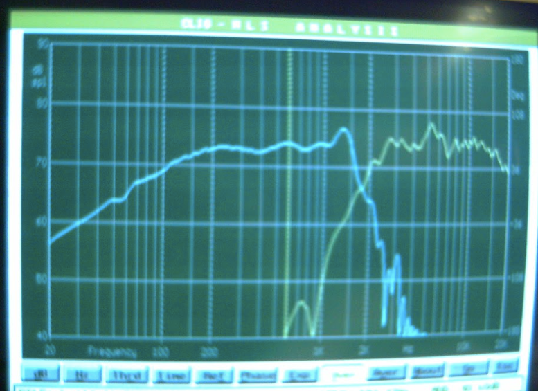

maxgazebo Inviato 26 Giugno 2022 Condividi Inviato 26 Giugno 2022 Azz benissimo!! strano solo quel buco di 5dB circa a 400Hz...forse è 48 minuti fa, Dufay ha scritto: I tweeter hanno il passa alto senza condensatore Interessante...hai un passa-alto per i TW senza condensatore in serie? Usi la bobina in parallelo? Come ti trovi? Link al commento https://melius.club/topic/8924-vari-tweeter-di-alto-livello-in-prova-a-confronto/page/2/#findComment-503692 Condividi su altri siti Altre opzioni di condivisione...
Dufay Inviato 26 Giugno 2022 Autore Condividi Inviato 26 Giugno 2022 Allora sfatando il mito della altissima sensibilità del great heil... In rosso heil senza filtro a 2.5 metri in bianco esotar a doppio magnete. Il buco a 5000 dell'esotar è dovuto al supporto . Infatti la risposta a 5 cm che elimina il problema non presenta nessun buco La re del heil è 4 ohm quella dell'esotar 5.5. si può dire che la efficienza media dell'heil sia 3 db superiore. Non proprio una enormità ... 1 Link al commento https://melius.club/topic/8924-vari-tweeter-di-alto-livello-in-prova-a-confronto/page/2/#findComment-503734 Condividi su altri siti Altre opzioni di condivisione...

Coltr@ne Inviato 27 Giugno 2022 Condividi Inviato 27 Giugno 2022 @Dufay i due simili sono il seas e lo scan? Parere orecchiuto? Link al commento https://melius.club/topic/8924-vari-tweeter-di-alto-livello-in-prova-a-confronto/page/2/#findComment-504510 Condividi su altri siti Altre opzioni di condivisione...
Dufay Inviato 27 Giugno 2022 Autore Condividi Inviato 27 Giugno 2022 Si sono ellipticor e t35. Ricapitolando la mia classifica personale: Primo con distacco esotar suono molto corposo ma nello stesso tempo decisamente trasparente. Secondo posto ellipticor. Suono corposo quanto Lexotan o anche di più però minore trasparenza. Terzo posto Seas t35 suono estremamente corposo di notevole fascino un po' carente in gamma acuta. Quarto posto great heil suono piuttosto trasparente e anche naturale ma decisamente poco corposo gamma media. I revelator non li ho provati perché con questo filtro avrei dovuto mettere una residenza troppo piccola vista la più bassa sensibilità Link al commento https://melius.club/topic/8924-vari-tweeter-di-alto-livello-in-prova-a-confronto/page/2/#findComment-504597 Condividi su altri siti Altre opzioni di condivisione...
