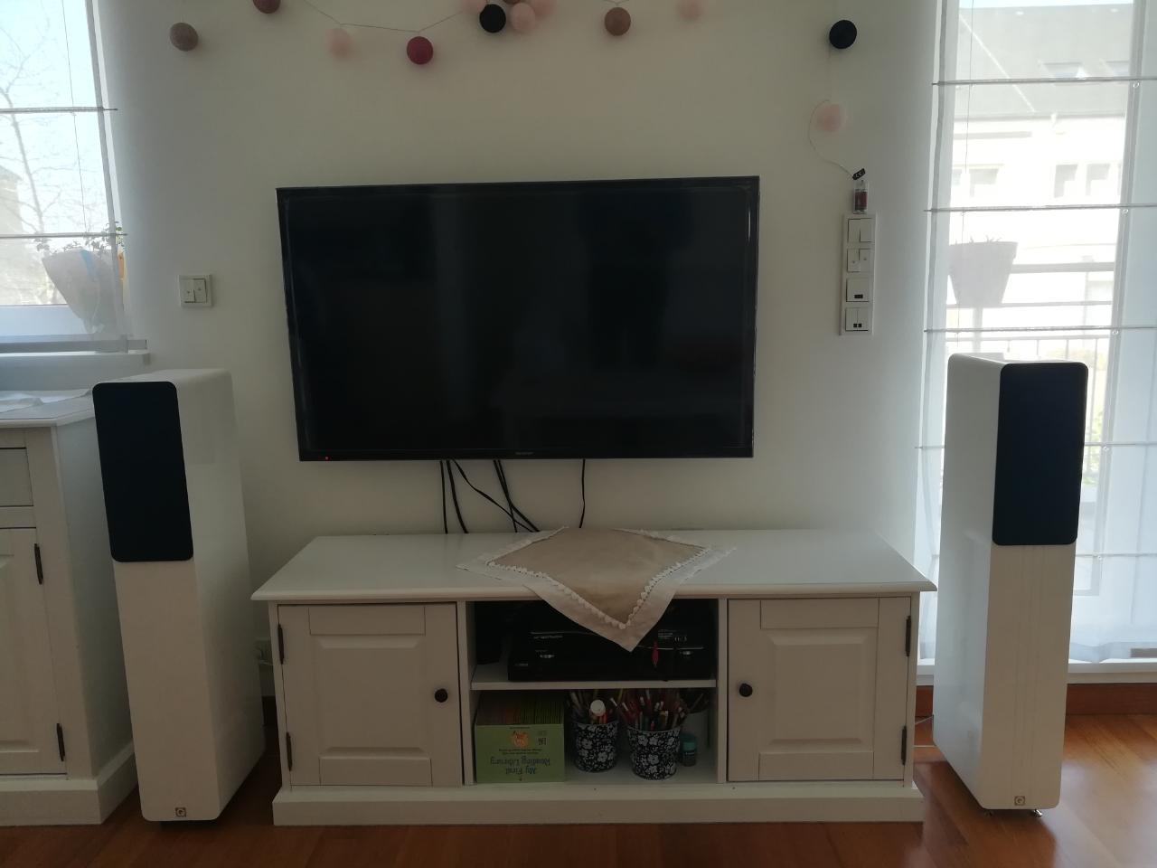

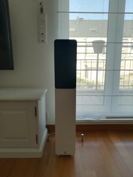

@Jack Grazie per la risposta, il mio e' un classico problema di posizionamente, come la maggior parte di noi, non avendo un posto dedicato per l'ascolto devo scendere a compromessi con l'ambiente (e con la moglie). l'unico posto adatto ad un paio di diffusori e' accanto ad un mobiletto sottostante le televisione (che e' aggangiata al muro).
Sulla destra del mobile non c'e' nulla (a parte una porta finestra ad una trentina di cm di distanza, sulla sinistra invece c'e' una credenza che non pu' essere spostata.

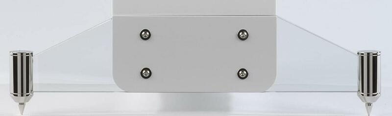

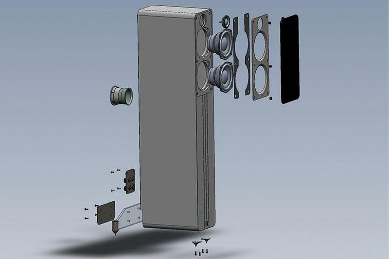

Come diffusori ho scelto delle Q Acoustic Concept 40 , che hanno una larghezza di circa 20 cm, escludendo pero' lo stabilizzatore posteriore in vetro che porta la larghezza complessiva a circa 40 cm. L'idea era quindi al diffusore di sinistra (che resterebbe tra due mobili e quindi non dovrebbe soffrire troppo di problemi di stabilita' ) di togliere lo stabilizzatore posteriore ed incollare sotto due piedini a "punta" della stessa altezza di quelli esistenti.
Se lasciassi il diffusore di sinistra con lo stabilizzatore  quello di destra finirebbe in una posizione piuttosto infelice (dal punti di vista acustico, perche' starebbe esattamente  tra il muro e la porta finestra....
Pero' visto che come ho scritto il pavimento in teak mal si adatta ai supporti a "punta" pensavo se non fosse il caso di toglierli del tutto e fissare i diffusori al pavimento con dei feltrini antiscivolo o con qualcosa tipo il "patafix" che si usa per fissare le bookshelf ai supporti da pavimento. Oppure usare dei piedini antivibrazione tipo quelli che si usano per le lavatrici (Soluzione che ho visto di persona a casa di un amico audiofilo e che devo dire funzionava molto bene, ma i suoi  diffusori erano piu' grandi dei miei)

altra alternativa (ma devo sentire come rendenono) e' di chiudere il condotto bass reflex con l'apposito "tappo" e metterle contro il muro, facendo avanzare il mobiletto sotto la Tv di quei 5-6 centimetri in modo che stia davanti agli stabilizzatori. Cosi' dovrei riuscire a recuperare i 20 cm che mi servno per avere la cassa destra a filo del muro....

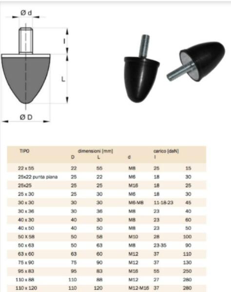

Se volete veramente migliorare la situazione, esiste SOLO il disaccoppiamento.
Quindi sconsiglio l'uso di materiale rigido, a meno che la struttura non abbia già un sistema smorzante; la cosa sarebbe verificabile da un accellerometro ma, visto il costo, un trasduttore piezo può dare una stima delle vibrazioni trasmesse.
Questo è l'unico metodo per evitare le EER (early/early reflection); in soldoni, la trasmissione del suono dallo stand al pavimento.
Non importa quale che sia l'oggetto che si mette sotto i diffusori, "basta" che sia un sistema massa-molla-massa.
Che poi uno voglia usare delle punte regolabili per mettere in bolla il diffusore (cosa peraltro essenziale per distribuire correttamente il carico sul sistema disaccoppiante), questo è un altro discorso.
