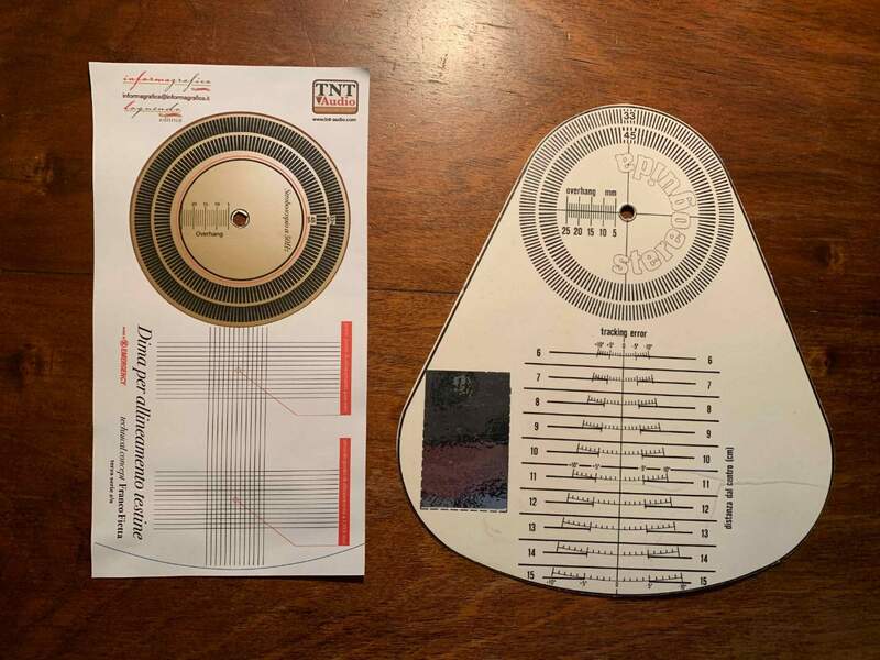

max56 Inviato 9 Dicembre 2022 Condividi Inviato 9 Dicembre 2022 @landrupp riprendo questa discussione dopo un bel pò , complice la pioggia mi è venuta voglia di controllare "meglio" la posizione testina e tutte le regolazioni del braccio , sul mio TD 320 ( 1prima serie) il braccio ( ho controllato ) è un TP 16 MK3 , non riesco ( al momento a scaricare i pdf dai link perchè mi dice che sono in manutenzione o i link di download al momento non si possono scaricare....) , a disposizione in casa ho due dime : una è la dima TNT e l'altra è di Stereoguida potrebbero andare bene ? se si come le uso ? grazie sono queste : Link al commento https://melius.club/topic/8933-info-thorens-td320-mkii/page/4/#findComment-668409 Condividi su altri siti Altre opzioni di condivisione...
landrupp Inviato 10 Dicembre 2022 Autore Condividi Inviato 10 Dicembre 2022 @max56 penso che dovrebbero andare bene, io uso una dima Ortofon generica e non ho mai avuto problemi con vari giradischi, o almeno, a me sembra che tutto funzioni; certo la dima specifica ti toglie ogni dubbio in merito, ma se usi un'altra dima e senti un suono distorto soprattutto verso la parte più interna del vinile sarebbe opportuno perfezionare l'allineamento ripetendo le operazioni. Sul come si usano, la dima TNT è composta di 2 pagine, la seconda delle quali contiene le istruzioni d'uso: una volta che hai posizionato la puntina alla distanza che il braccio thorens richiede (di solito la distanza è indicata come quella che passa dal collarino dello shell alla puntina, ma non conoscendo il tuo braccio questa indicazione è ovviamente da intendersi in senso generale), l'allineamento è più facile a farsi che a dirsi e le istruzioni TNT sono abbastanza semplici da capire, le trovi qui: https://www.tnt-audio.com/sorgenti/dima.pdf diversamente, ci sono molti tutorial su youtube che fanno vedere come si alinea una testina con le dime, come potrai vedere non tutti usano dime "dedicate" e quello che conta è comprendere come funziona il processo di allineamento. https://www.youtube.com/results?search_query=turntable+cartridge+alignment+protractor https://www.youtube.com/results?search_query=dima+allineamento+testina . PS: la dima a 2 punti per l'allineamento della puntina e quelle per mettere la puntina stessa alla giusta distanza dal collarino dello shell sono ovviamente 2 dime diverse.... Link al commento https://melius.club/topic/8933-info-thorens-td320-mkii/page/4/#findComment-669110 Condividi su altri siti Altre opzioni di condivisione...
landrupp Inviato 10 Dicembre 2022 Autore Condividi Inviato 10 Dicembre 2022 @max56 sono andato a cercare su ebay una dima specifica per il tuo tp16 mk3 e ne ho ricavato in formto pdf una delle dime che ho trovato in vendita, è da stampare in formato A3 e da ritagliare, il riferimento per il dimensionamento con autocad l'ho impostato sulla linea da 180mm presente sul lato sx della dima stessa, quindi quando la stampi verifica che quella linea ti venga lunga 18cm (frazione di mm in più o in meno...diciamo che se viene 179 o 181 dovrebbe andare bene lo stesso); se mi dai in privato una tua mail te la mando unitamente ai 2 jpg delle istruzioni d'uso (su un foglio di questi ultimi, sono anche riportate le distanze richieste puntina/collarino del tuo braccio e altri valori utili). Link al commento https://melius.club/topic/8933-info-thorens-td320-mkii/page/4/#findComment-669146 Condividi su altri siti Altre opzioni di condivisione...
max56 Inviato 10 Dicembre 2022 Condividi Inviato 10 Dicembre 2022 @landrupp grazie troppo gentile , ti invio subito mail in mp . leggo meglio il tuo post devo stamparla in formato A3 per avere quella linea di 180mm , A4 non va bene ( chiedo perchè come penso tutti , la stampante A4 ce l'ho in casa , ma A3 devo andare a farla stampare .....ben volentieri si intende , già è un piacerone il favore fatto ) Link al commento https://melius.club/topic/8933-info-thorens-td320-mkii/page/4/#findComment-669152 Condividi su altri siti Altre opzioni di condivisione...
landrupp Inviato 10 Dicembre 2022 Autore Condividi Inviato 10 Dicembre 2022 @max56 si, sopra avevo specificato di stamparla in A3, purtroppo una stampa A4 non può contenere una dima dimensione vinile 33giri...forse un 45 si, o almeno credo🤣🤣 Link al commento https://melius.club/topic/8933-info-thorens-td320-mkii/page/4/#findComment-669333 Condividi su altri siti Altre opzioni di condivisione...
