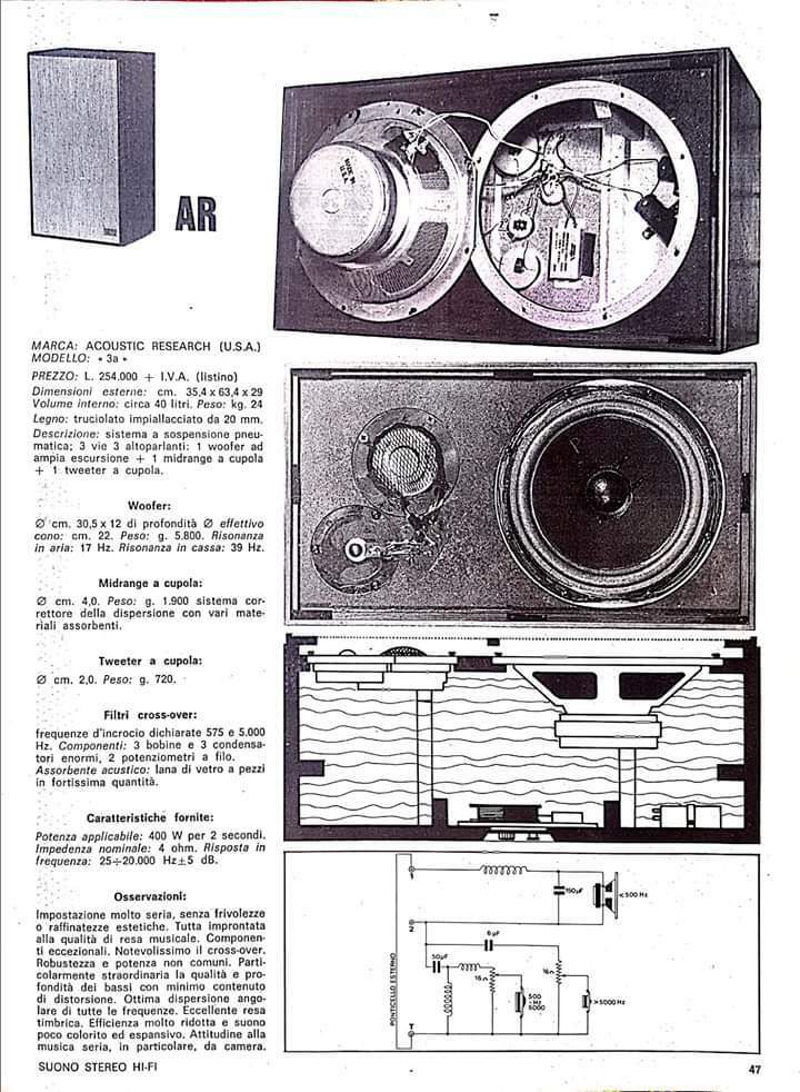

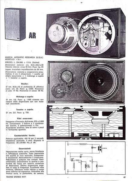

Non ho capito come: le Ar3a hanno una sola coppia di morsetti (in realtà sono 3, ma mi pare il terzo serva se ci vuoi mettere un fusibile).
Inoltre sono date per 100w max, quindi il Rowland è già al limite.
Se le AR 3A sono quelle che ricordo io, c'è una evidente sproporzione fra il Rowland e i diffusori...

@shuffleman non ricordo se le ar 3a erano prdisposte per la biamplificazione, le mie espereinze con quel marchio sono un po lontane.
comunque, con la biamp non aumenti la potenza che hai a dispossizione, anche se sgravi i due finali da una parte del lavoro, in bassondovrebbe cambiare poco,.
importante è che i duenfinali abbiano uguale guadagno, altrimenti rischimuno sbilancimento timbrico.
altr cosa, devi essere sicuro che il pre sia adeguato a piotare i due nfinali in termoni di impedenza e di spinta
personalmente npreferirei andare su un finale di maggior potenza anzichè su una biamp, il risultaton è meno incerto, il sistema meno complesso (un finalei nvece di due, un solo cavo di alimentazione, una sola coppia di cvi di potenza).
altra domanda, sei sicuro che il problema sia la poca potenza a disposizione e non un lmite deglialtoparlanti che hanno una certa età ma lavorare a spl elevate?

@cactus_atomo le Ar sono a posto, revisionate negli altoparlanti e nel crossover.
Il terzo morsetto è dedicato al woofer, quindi in teoria sono predisposte. C'è solo da capire, avendo il negativo in comune, se può dar fastidio al livello di massa.
Sarebbe interessante avere qualche parere da qualcuno che le ha già usate in questa configurazione (o ha provato a farlo)

cactus_atomo
@shuffleman se non ricordo male, le ar avevano 3 morsetti, ma non per il biwiring, dovrebbe servire in caso si vogliaminserire un fusibile a protezion del woofer
All'epoca mil biwiring non esisteva, esistevano i diffhsori nbiamplificabii ma erano pochin(qualche JBL, qualche infinity
