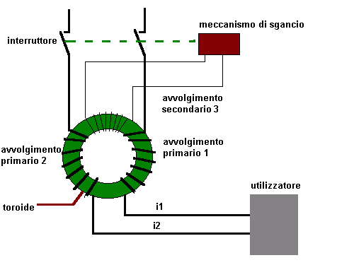

qzndq3 Inviato 5 Luglio 2022 Condividi Inviato 5 Luglio 2022 11 ore fa, captainsensible ha scritto: Un differenziale a valle di un trafo di isolamento non serve a nulla perché essendo il secondario isolato da terra toccando un solo capo del secondario la corrente non ha modo di fluire verso terra (i trafi di isolamento servono essenzialmente a quello) Non é corretto! Il tuo copo fa scorrere corrente verso terra causando lo sbilanciamento che fa scattare il differenziale. Vedi quale ulteriore spiegazione il link che ho allegato pochi post sopra. Link al commento https://melius.club/topic/9062-installazione-corretta-trafo-di-isolamento/page/2/#findComment-511212 Condividi su altri siti Altre opzioni di condivisione...

Moderatori joe845 Inviato 5 Luglio 2022 Moderatori Condividi Inviato 5 Luglio 2022 @newton @newton il differenziale fa il confronto tra i due fili che portano la corrente, per farla molto semplice verifica che quello che va, torni. Se tu intercetti la corrente portandola a terra con una parte del tuo corpo, la corrente che gli torna è minore di quella che ha erogato e si incavola. Scusa la spiegazione da quinta elementare. Poi, perché non dovresti mettere a massa anche dopo il trafo? 1 Link al commento https://melius.club/topic/9062-installazione-corretta-trafo-di-isolamento/page/2/#findComment-511292 Condividi su altri siti Altre opzioni di condivisione...

qzndq3 Inviato 5 Luglio 2022 Condividi Inviato 5 Luglio 2022 4 ore fa, captainsensible ha scritto: guarda che essendo il secondario del trasformatore isolato da terra, non scorre alcuna corrente verso terra, motivo per cui il differenziale non scatterebbe: Non c'entra nulla!!! Il differenziale scatta per sbilanciamento delle correnti che circolano nei due fili. Il che avviene se il carico su di un filo è diverso dal carico sull'altro filo, cioè ad esempio se "tocchi" uno dei due fili e di conseguenza fai scorrere verso terra con il tuo corpo della corrente (la famosa scossa). 4 ore fa, captainsensible ha scritto: Il differenziale nelle reti di casa funziona perchè il neutro della rete è collegato a terra nella cabina di trasformazione ed eventuali dispersioni si chiudono tramite la terra facendo scattare il differenziale. No! Come puoi vedere la messa a terra del differenziale, degli utilizzatori e della cabina non c'entra nulla. Link al commento https://melius.club/topic/9062-installazione-corretta-trafo-di-isolamento/page/2/#findComment-511469 Condividi su altri siti Altre opzioni di condivisione...
