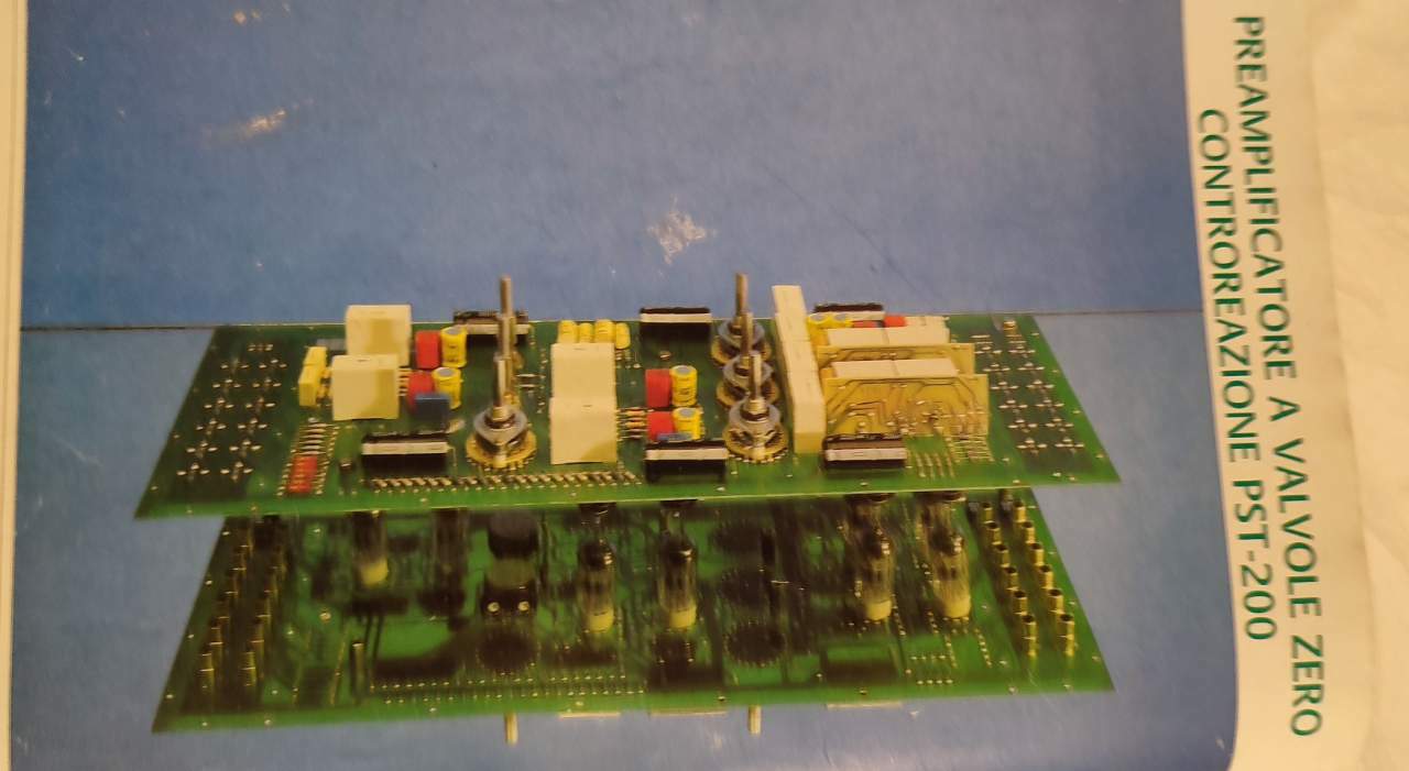

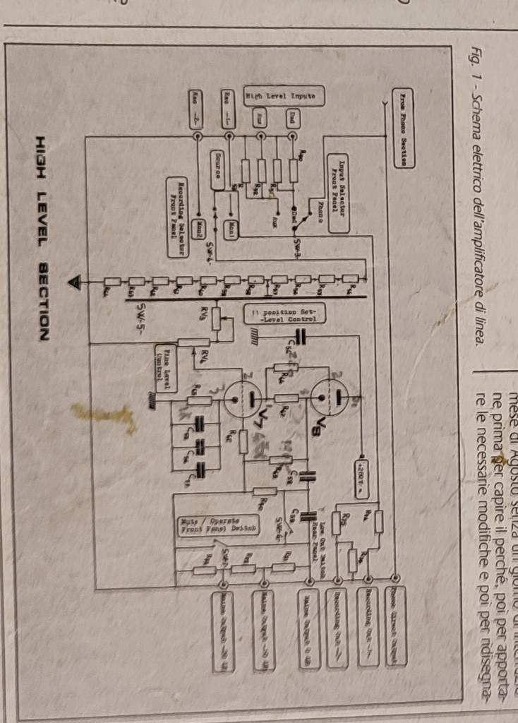

mariovalvola Inviato 7 Luglio 2022 Condividi Inviato 7 Luglio 2022 @veidt prima di tutto, sei stato tu ad affermare che non ha mai pubblicato uno schema. Te lo ripeto per la terza volta non è vero. Nardi non fornisce sempre i dati sui ferri di alimentazione. 'ing. Chiappetta, lo conosci meglio tu ma se hai finito per comprare gli induttori Hammond.... Ti voglio accontentare per dimostrare la tua propensione a fare affermazioni prive di ogni fondamento. Cercati Suono numero 160 del settembre 1986. Quindi ha pubblicato tutto. Così si dimostra la pochezza delle tue affermazioni. Se non hai gli articoli, come fai a fare affermazioni simili? Per il pre che tanto apprezzi di Aloia, non dovresti comunque fare fatica ad avere tutte le info. ( Ci sarebbe almeno un forumer che lo ha realizzato ). Basta chiedere. Certo non presentarti come quello che su un forum scrive simili leggerezze sui suoi progetti. Eccoti qualche foto del numero di Suono citato ma mi aspetto da te una comunque tardiva espressione di contrizione per quello che hai scritto Link al commento https://melius.club/topic/9109-riflessioni-sul-pre-linea-vtpa-the-last-di-bartolomeo-aloia/#findComment-514018 Condividi su altri siti Altre opzioni di condivisione...
