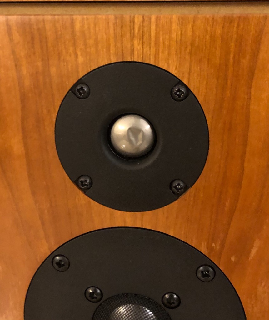

Modellobase Inviato 4 Aprile 2021 Condividi Inviato 4 Aprile 2021 Ho scoperto con orrore che la cupolina del supertweeter di una delle mie amate Harbeth SHL5 Plus è stata ammaccata (la ricerca del colpevole è ancora in corso). Ho già provato con il Folletto ad aspirare ma senza successo. Chiedo, da parte di chi ha già avuto questa brutta esperienza, informazioni su come ha risolto. Un grazie anticipato a chi vorrà dare consigli. Link al commento https://melius.club/topic/911-cupolina-tweeter-ammaccata-harbeth-shl5-plus/ Condividi su altri siti Altre opzioni di condivisione...
arcdb Inviato 4 Aprile 2021 Condividi Inviato 4 Aprile 2021 Di solito questi tipi di tweeter sono fatti in più pezzi separabili. Se è cosi, una volta che lo hai tolto dal diffusore dovresti riuscire a separare il magnete dalla bobina mobile / cupola del tweeter. Quando lo hai in mano spingi delicatamente da dietro e dovresti riportalo alla sua forma originale. Altrimenti, ma l'operazione è moooolto delicata, senza smontarlo potresti provare a farlo tornare su incollando un sottilissimo filo nel centro dell'ammaccatura e lo tiri su. Poi togli il filo e lasci il minuscolo punto di colla o usi della cera della candela che poi togli delicatamente. Oppure, sempre dall'esterno, puoi provare con una piccolissima ventosa di quelle per maneggiare i componenti elettronici per smd. Inutile ricordare che è un'operazione da neurochirurgo : basta un soffio e il "paziente" è morto stecchito. Strano che la cupola del tweeter sia così esposta senza una retina tipo casse JBL di una volta... 1 Link al commento https://melius.club/topic/911-cupolina-tweeter-ammaccata-harbeth-shl5-plus/#findComment-25174 Condividi su altri siti Altre opzioni di condivisione...
appecundria Inviato 4 Aprile 2021 Condividi Inviato 4 Aprile 2021 Pezzetto di scotch, appoggia e tira. 1 Link al commento https://melius.club/topic/911-cupolina-tweeter-ammaccata-harbeth-shl5-plus/#findComment-25777 Condividi su altri siti Altre opzioni di condivisione...
buranide Inviato 4 Aprile 2021 Condividi Inviato 4 Aprile 2021 2 ore fa, appecundria ha scritto: Pezzetto di scotch Su una cupola in titanio? Link al commento https://melius.club/topic/911-cupolina-tweeter-ammaccata-harbeth-shl5-plus/#findComment-26131 Condividi su altri siti Altre opzioni di condivisione...
appecundria Inviato 4 Aprile 2021 Condividi Inviato 4 Aprile 2021 @buranide Su cupola metallica non l'ho mai fatto, su cupole plastica e seta funge, ma o tirare o spingere, tertium non datur. Si può smontare la cupola e lavorare dal di dentro spingendo con una matita con gomma in cima. Non credo che cambi granché, è sempre una contro deformazione. Link al commento https://melius.club/topic/911-cupolina-tweeter-ammaccata-harbeth-shl5-plus/#findComment-26227 Condividi su altri siti Altre opzioni di condivisione...
buranide Inviato 5 Aprile 2021 Condividi Inviato 5 Aprile 2021 11 ore fa, appecundria ha scritto: Si può smontare la cupola e lavorare dal di dentro spingendo con una matita con gomma Credo sia l'unico modo in questo caso.... Link al commento https://melius.club/topic/911-cupolina-tweeter-ammaccata-harbeth-shl5-plus/#findComment-26571 Condividi su altri siti Altre opzioni di condivisione...
mizioa Inviato 5 Aprile 2021 Condividi Inviato 5 Aprile 2021 12 ore fa, appecundria ha scritto: Si può smontare la cupola e lavorare dal di dentro spingendo con una matita con gomma in cima A me è successo una cosa simile con il tweeter di una Totem Mani two. Non mi sono fidato a farlo da solo l'ho portato da un tecnico che ci è arrivato da dietro smontando il tweeter alla fine non si vedeva più niente. 1 Link al commento https://melius.club/topic/911-cupolina-tweeter-ammaccata-harbeth-shl5-plus/#findComment-26679 Condividi su altri siti Altre opzioni di condivisione...
alberto1954 Inviato 5 Aprile 2021 Condividi Inviato 5 Aprile 2021 Io ho risolto facendo un succhiotto alla cupolina.... non sto scherzando! Ma non era in titanio che suppongo molto rigido.... A. Link al commento https://melius.club/topic/911-cupolina-tweeter-ammaccata-harbeth-shl5-plus/#findComment-26680 Condividi su altri siti Altre opzioni di condivisione...

Modellobase Inviato 8 Aprile 2021 Autore Condividi Inviato 8 Aprile 2021 @alberto1954 grazie Alberto, ho provato anch’io con il folletto, posizionando una guarnizione adesiva molto morbida sui bordi dell’ imbocco dell’aspiratore e appoggiandolo sulla parte esterna del tweeter. Purtroppo la cupolina è troppo rigida. Link al commento https://melius.club/topic/911-cupolina-tweeter-ammaccata-harbeth-shl5-plus/#findComment-32228 Condividi su altri siti Altre opzioni di condivisione...

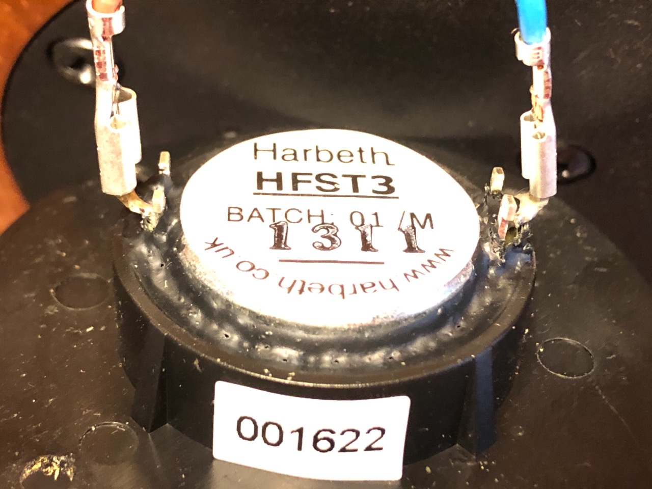

mizioa Inviato 8 Aprile 2021 Condividi Inviato 8 Aprile 2021 Il 5/4/2021 at 10:50, bombolink ha scritto: Purtroppo se la cupola è in titanio la dovrai sostituire... Non è detto anche la mia cupola era metallica apparteneva a una coppia di Totem Mani Two dopo l'intervento non si vedeva più nulla forse una leggerissima ombra credo più frutto della mia suggestione che effettivamente presente. Link al commento https://melius.club/topic/911-cupolina-tweeter-ammaccata-harbeth-shl5-plus/#findComment-32281 Condividi su altri siti Altre opzioni di condivisione...
Jack Inviato 8 Aprile 2021 Condividi Inviato 8 Aprile 2021 Ha ragione @bombolink secondo me. Io uno di Alu l’ho recuperato ma si poteva smontare perché avevano cupola sostituibile con un ricambio. Una volta smontato da dietro con una matita con gommino è tornato sufficientemente a posto ma non perfetto: è come voler stirare un foglio di carta alluminio da cucina. Il titanio ... mmmmmhh. ma il problema più grande che vedo è che non ci sono viti che separano la flangia dal gruppo magnetico/bobina/cupola Temo proprio sia incollato. Quando si può aprire ci sono tre viti più vicine alla cupola sulla flangia. Qui su questa flangia niente 😌 Link al commento https://melius.club/topic/911-cupolina-tweeter-ammaccata-harbeth-shl5-plus/#findComment-32694 Condividi su altri siti Altre opzioni di condivisione...
