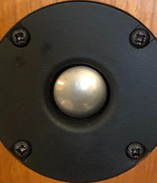

Modellobase Inviato 11 Aprile 2021 Autore Condividi Inviato 11 Aprile 2021 Sembra che il Super Tweeter e la flangia siano saldamente fissate tra loro da resina, nessuna possibilità apparentemente di accesso dall’interno. Penso sia inevitabile la sostituzione. Link al commento https://melius.club/topic/911-cupolina-tweeter-ammaccata-harbeth-shl5-plus/page/2/#findComment-36868 Condividi su altri siti Altre opzioni di condivisione...

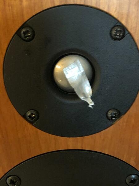

Modellobase Inviato 12 Aprile 2021 Autore Condividi Inviato 12 Aprile 2021 Bene, vista la situazione ho provato ad utilizzare una striscia di American tape appoggiandolo delicatamente sulla zona ammaccata della cupolina. Ho tirato verso l’esterno e ... taac è tornata nella sua forma originale. Non è perfetta ma accettabile. 1 Link al commento https://melius.club/topic/911-cupolina-tweeter-ammaccata-harbeth-shl5-plus/page/2/#findComment-39114 Condividi su altri siti Altre opzioni di condivisione...

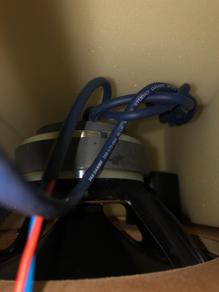

Modellobase Inviato 12 Aprile 2021 Autore Condividi Inviato 12 Aprile 2021 Poi, per curiosità, ho rimosso dalla sua sede il mid tweeter e ho fatto una foto all’interno. Si nota un groviglio di cavi Van Damme dal costo di 174,02€ per una bobina da 100 mt (su RS online)!!! Questo alla faccia dei cavi di potenza da migliaia di euro. Link al commento https://melius.club/topic/911-cupolina-tweeter-ammaccata-harbeth-shl5-plus/page/2/#findComment-39137 Condividi su altri siti Altre opzioni di condivisione...

buranide Inviato 12 Aprile 2021 Condividi Inviato 12 Aprile 2021 1 ora fa, Modellobase ha scritto: un groviglio di cavi Van Damme dal costo di 174,02€ per una bobina da 100 mt (su RS online)!!! E considera che Harbeth probabile le bobine le compri direttamente dal produttore (VanDamme è inglese) quindi a costo ancora inferiore. Cmq per il cablaggio interno quello lí è giá un cavo hiend.... 1 Link al commento https://melius.club/topic/911-cupolina-tweeter-ammaccata-harbeth-shl5-plus/page/2/#findComment-39270 Condividi su altri siti Altre opzioni di condivisione...

buranide Inviato 13 Aprile 2021 Condividi Inviato 13 Aprile 2021 1 minuto fa, BEST-GROOVE ha scritto: se si tratta di metallo allora è utile chiamare l'omino della grandine Peró stavolta non è servito, evidentemente la cupola è cosí sottile da aver subito praticamente una deformazione elastica. Chissà che lega è, nella mia esperienza il titanio 'normale' non sopporta deformazioni cosí estese elasticamente... Link al commento https://melius.club/topic/911-cupolina-tweeter-ammaccata-harbeth-shl5-plus/page/2/#findComment-40557 Condividi su altri siti Altre opzioni di condivisione...
Moderatori BEST-GROOVE Inviato 13 Aprile 2021 Moderatori Condividi Inviato 13 Aprile 2021 @buranide potrebbe trattarsi di vapori di titanio depositati sulla cupola. Link al commento https://melius.club/topic/911-cupolina-tweeter-ammaccata-harbeth-shl5-plus/page/2/#findComment-40561 Condividi su altri siti Altre opzioni di condivisione...
buranide Inviato 13 Aprile 2021 Condividi Inviato 13 Aprile 2021 14 minuti fa, BEST-GROOVE ha scritto: potrebbe trattarsi di vapori di titanio depositati sulla cupola. A questo punto probabile, quindi base in polimero con deposito di titanio 'vaporizzato', grande BEST, io onestamente la ricordavo come soluzione economica per gli altoparlanti car di tanto tempo fa, trattandosi di seas pensavo a titanio stampato. Cmq meglio cosí per @Modellobase Link al commento https://melius.club/topic/911-cupolina-tweeter-ammaccata-harbeth-shl5-plus/page/2/#findComment-40586 Condividi su altri siti Altre opzioni di condivisione...
