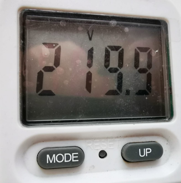

Penso a qualche problema nell'amplificazione (Mark Levinson 28+29), poi casualmente verifico la tensione su uno strumentino che lascio sempre collegato: 219,9 volts

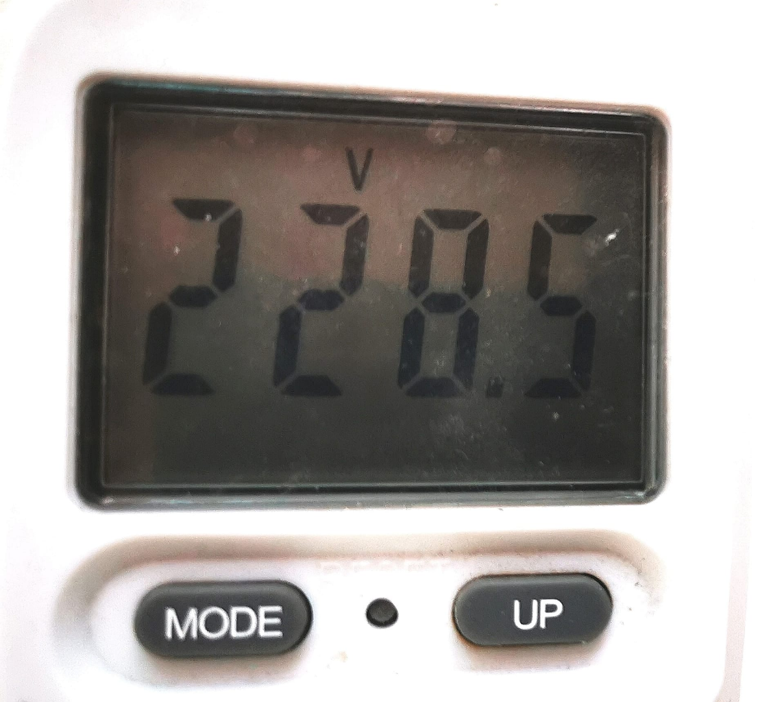

Stamattina riaccendo, mi pare suoni benone, vado immediatamente a controllare la tensione, l'apparecchietto è in un'altra stanza:  228,5 volts
Primo non capisco uno sbalzo di tensione del genere... Probabilmente siccome è un po' meno caldo ci sono molto meno condizionatori accesi, è una ipotesi, e non so se possa giustificare questa differenza di tensione.
