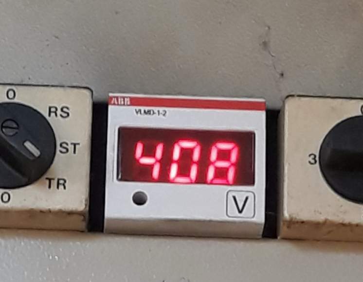

rock56 Inviato 7 Luglio 2022 Condividi Inviato 7 Luglio 2022 Io a lavorare ho la centralina col display della tensione: durante le ore lavorative segna 380/385 mentre dopo le 18,00 o al sabato mattina segna 400/405 volt. La tensione varia, ma non credo la frequenza: dovrebbe essere stabile. Link al commento https://melius.club/topic/9115-tensione-di-rete/page/2/#findComment-514006 Condividi su altri siti Altre opzioni di condivisione...

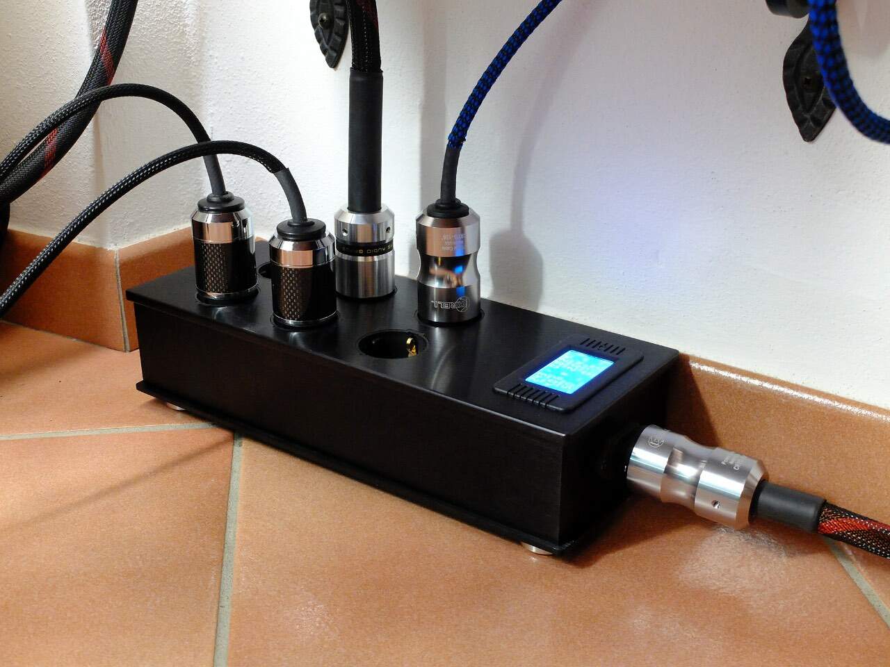

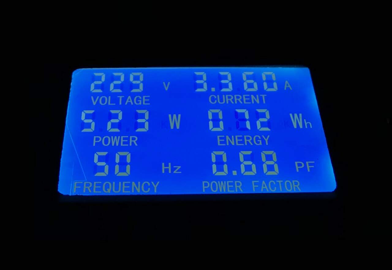

silvanik Inviato 11 Luglio 2022 Condividi Inviato 11 Luglio 2022 5 ore fa, _lele_ ha scritto: Oltre alla tensione credo conti anche il cosfi di rete In effetti sarebbe interessante analizzare l'interazione tra il valore del fattore di potenza, detto Power Factor, (ottenuto appunto dal valore di cosfi che indica il rapporto tra potenza attiva e quella reattiva ) e la qualità di ascolto, io ho inserito nel mio distributore di alimentazione un modulo che monitora in tempo reale tensione, frequenza e fattore di potenza e vedo che a casa mia oscilla tra 0,65 e 0,87. Sicuramente con un PF basso i trasformatori scaldano di più a causa della necessità di trasportare più energia (quella reattiva), quali possano essere altri effetti sull'ascolto non mi è ancora chiaro, sarebbe interessante effettuare delle prove con sfasamento standard e rifasato. In questo caso un buon condizionatore di rete dovrebbe risolvere il problema, oltre a fornire una alimentazione più pulita che è sempre una buona cosa. Link al commento https://melius.club/topic/9115-tensione-di-rete/page/2/#findComment-516992 Condividi su altri siti Altre opzioni di condivisione...
_lele_ Inviato 11 Luglio 2022 Condividi Inviato 11 Luglio 2022 In teoria quando leggi 0,65 dovresti sentire peggio. Mi pare un po' basso come valore, probabilmente hai qualche elettrodomestico o lampada che immette corrente sfasata in rete. Link al commento https://melius.club/topic/9115-tensione-di-rete/page/2/#findComment-517007 Condividi su altri siti Altre opzioni di condivisione...
silvanik Inviato 11 Luglio 2022 Condividi Inviato 11 Luglio 2022 @_lele_ In effetti sto cercando di capire cosa produca tale sfasamento, e in ogni caso devo capire se sia udibile rispetto a quando il valore si approssima a 0,9 Link al commento https://melius.club/topic/9115-tensione-di-rete/page/2/#findComment-517009 Condividi su altri siti Altre opzioni di condivisione...
rock56 Inviato 11 Luglio 2022 Condividi Inviato 11 Luglio 2022 Sabato mattina al lavoro la tensione era questa... Link al commento https://melius.club/topic/9115-tensione-di-rete/page/2/#findComment-517298 Condividi su altri siti Altre opzioni di condivisione...
