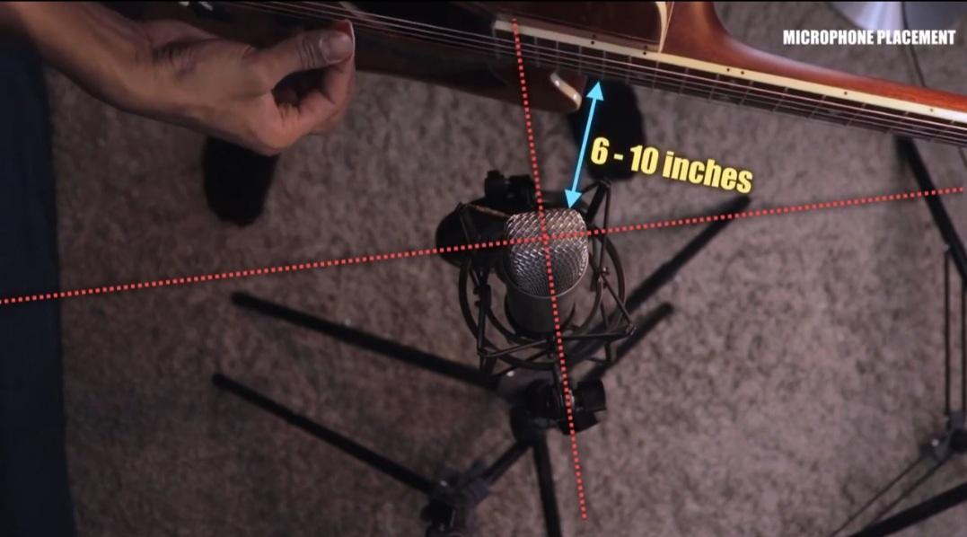

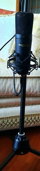

Ieri ho fatto delle approfondite prove a confronto tra skype e zoom. Insieme ad un amico che suona anche lui la chitarra classica, abbiamo verificato che zoom, in modalità "audio originale", vince su skype 6-0! Il livello di intellegibilità di tutte le note è imparagonabile: laddove skype nei passaggi più delicati manda tutto in confusione se non addirittura silenzia l'audio, con zoom diventano chiaramente percepibili, permettendo di cogliere sfumature ed errori di esecuzione!
Sono però fondamentali alcuni presupposti per godere di questi miglioramenti:
1) Usare un microfono esterno di buona qualità, con pattern cardiode e dotato di rumorosità intrinseca molto bassa. E se di tipo non USB, usare in aggiunta una scheda audio esterna performante.
2) Posizionare il microfono a ridosso dello strumento e, possibilmente, su un'asta microfonica ben isolata. Non funzionando la soppressione automatica dei disturbi, ogni più piccolo rumore verrà percepito amplificato!
3) Regolare il guadagno del microfono esclusivamente in modalità manuale, evitando livelli troppo alti.
4) Usare una connessione internet stabile e ad alta velocità. Meglio se si usa la connessione ethernet al posto del wifi.

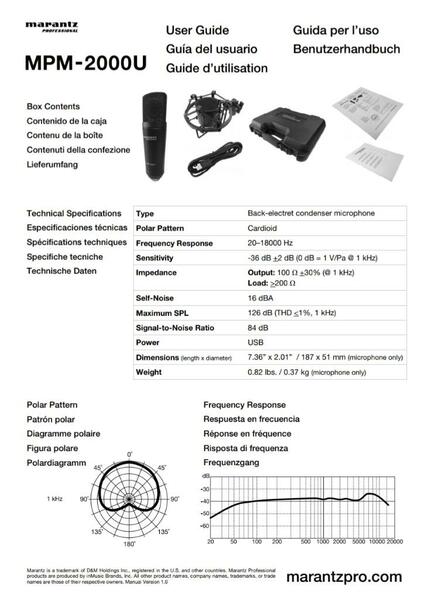

P.S. Io uso per praticità un microfono USB Marantz Professional MPM-2000U su asta microfonica Proel serie Die Hard modello DHPMS40.

@M.B. Io vado di chitarra elettrica e mixer yamaha collegato via USB al pc, quindi i segnali li convoglio e regolo tutti nel mixer, anche eventuali backing tracks che il pc steaso rilroduce mandandole nel mixer e rimandandole indietro. Il microfono (dinamico cardioide) lo uso per la voce, sempre via mixer.
Per il tuo strumento, però vedrei meglio un mic dinamico che uno a condensatore come sembra essere il tuo, ancorché cardioide. Anzi meglio se cardioide.
https://melius.club/topic/912-qualit%C3%A0-audio-di-skype-e-zoom/#findComment-29400
Ho anche un microfono Shure SM57. Il risultato con il pc (mediante scheda audio esterna focusrite) non è altrettanto valido come con il microfono Marantz MPM-2000U. Con quest'ultimo si riescono a percepire più dettagli.
