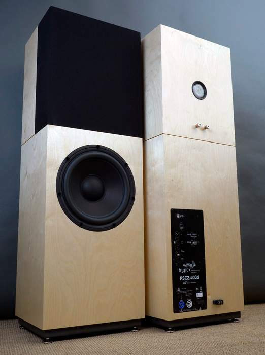

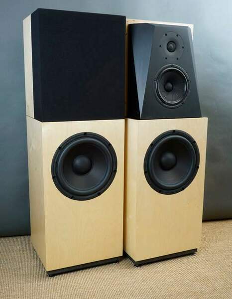

audio2 Inviato 9 Luglio 2022 Condividi Inviato 9 Luglio 2022 3 minuti fa, lucaz78 ha scritto: ,ma nulla per quanto riguarda subwoofer amplificati come no, uno a caso il mun 17 - 3w fai solo la parte sotto Link al commento https://melius.club/topic/9157-cerco-progetto-per-subwoofer-amplificato-con-componenti-scan-speak/#findComment-515827 Condividi su altri siti Altre opzioni di condivisione...
lucaz78 Inviato 9 Luglio 2022 Autore Condividi Inviato 9 Luglio 2022 @audio2 scusa non capisco quale intendi Link al commento https://melius.club/topic/9157-cerco-progetto-per-subwoofer-amplificato-con-componenti-scan-speak/#findComment-515832 Condividi su altri siti Altre opzioni di condivisione...
audio2 Inviato 9 Luglio 2022 Condividi Inviato 9 Luglio 2022 il primo link che hai scritto vai su technical dyi vai giù nella lista fino a che non trovi mun 17 - 3w Link al commento https://melius.club/topic/9157-cerco-progetto-per-subwoofer-amplificato-con-componenti-scan-speak/#findComment-515843 Condividi su altri siti Altre opzioni di condivisione...
lucaz78 Inviato 9 Luglio 2022 Autore Condividi Inviato 9 Luglio 2022 Ok ho visto, ma quello è un sistema a 3 vie con crossover, giusto? Non so se sarebbe la stessa cosa escludere il crossover e usare come subwoofer amplificato la parte sotto...boh 1 Link al commento https://melius.club/topic/9157-cerco-progetto-per-subwoofer-amplificato-con-componenti-scan-speak/#findComment-515847 Condividi su altri siti Altre opzioni di condivisione...
Ulmerino Inviato 10 Luglio 2022 Condividi Inviato 10 Luglio 2022 @lucaz78 ma almeno gli hai dato un'occhiata??? Quale crossover? Il progetto riguarda un due vie con subwoofer amplificato che fa da base... Link al commento https://melius.club/topic/9157-cerco-progetto-per-subwoofer-amplificato-con-componenti-scan-speak/#findComment-516081 Condividi su altri siti Altre opzioni di condivisione...
