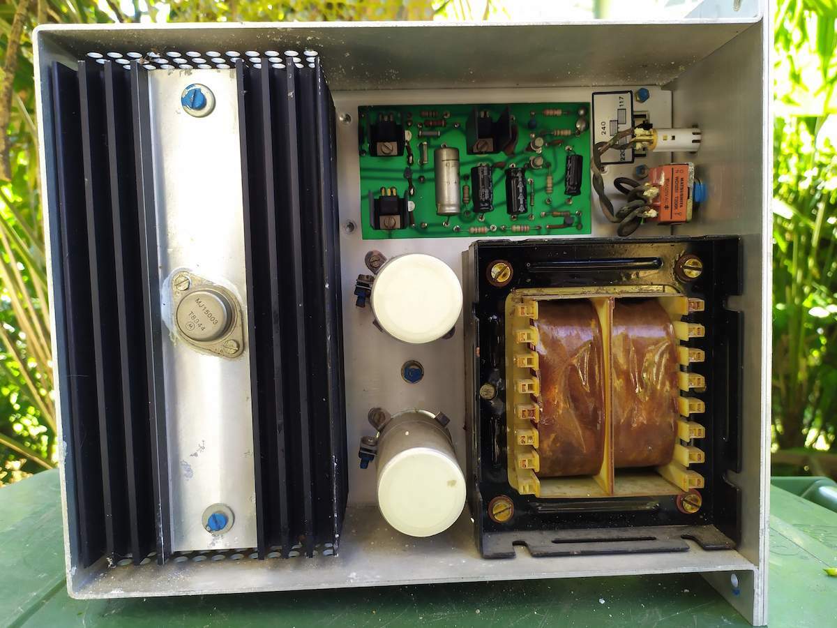

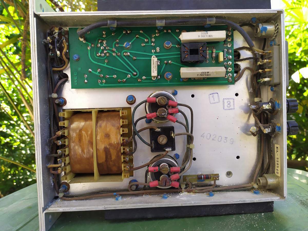

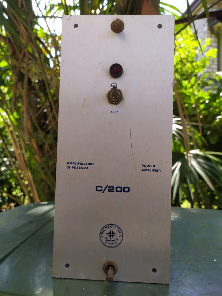

E' la seconda volta che mi tornano per le mani, dev'essere proprio destino. Una coppia di C200 ed una di C100, dei quali non so molto se non che dovrebbero essere di derivazione Crown (adesso mi documento meglio, se ci riesco). Vorrei tentare di piazzarli in un cabinet "stereo", con due finali, ma ho sentito che hanno bisogno di un trasformatore isolatore da mettere sulla rete a monte, perché sono alimentati con autotrasformatore.
Non avendo lo schema, ci capisco ancora meno del solito, quindi accetto molto volentieri i vostri consigli ed auspico il ricorso ai vostri capientissimi archivi!
Quelle che vedo a me sembra un trasformatore con primario e secondario al quale è collegato un ponte raddrizzatore e due condensatori di filtro. Comunque è facile verificarlo con un tester
