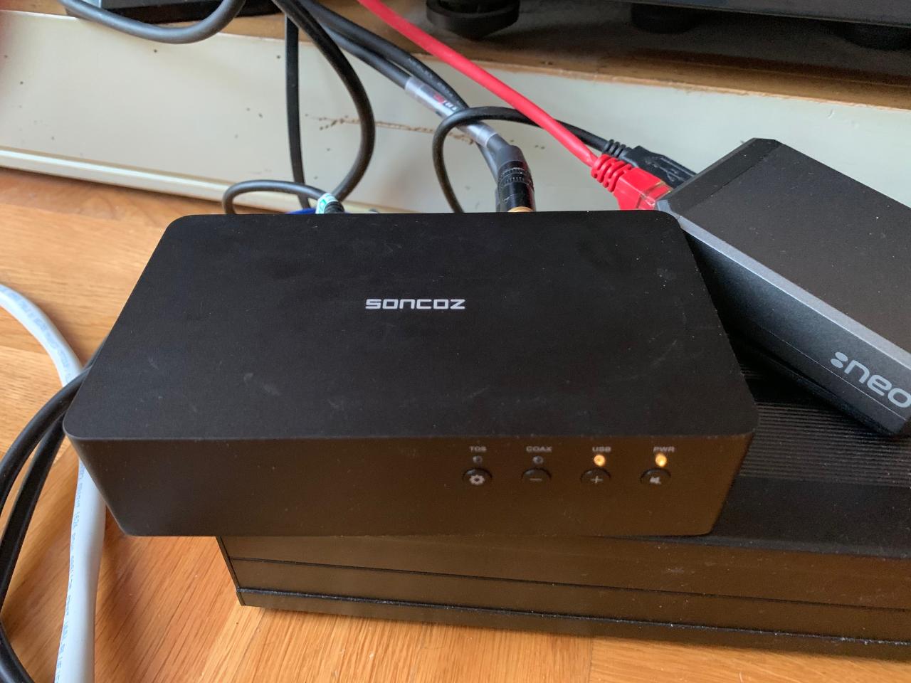

franz159 Inviato 4 Aprile 2021 Condividi Inviato 4 Aprile 2021 C'era un thread su questo piccolo gioiellino che è andato perso nel "rogo" di quelche settimana fa. Dac progettato dallo stesso progettista della Khadas Tone Board, esibisce anch'esso a mio avviso un grandissimo rapporto qualità prezzo. Costa un po' di più della Khadas, al momento lo si trova a 186€ su HiFiGo, ma ha anche un aspetto da "prodotto finito" e non diy. In base alla mia esperienza, fortemente raccomandato! Oggi, complice il riposo pasquale, l'ho provato anche con il suo controllo volume "diretto" nell stadio finale del mio integrato. Devo dire che fa il suo dovere, a mio avviso meglio della parte pre del mio integrato Creek Evolution 50a. Solo un punto importante: il manuale d'uso dice che the default volume is -64dB, ma dalle mie prove parte in realtà a 0 db, un paio di volte ho rischiato i diffusori 🙂 per cui ATTENZIONE! Per chi volesse approfondire aggiungo un paio di link. LA-QXD1 sul sito Soncoz http://www.soncoz.com/laqxd1.html#/Una review dove lo si paragona anche a dei competitor quali Topping D50S ed E30: https://soundnews.net/sources/dacs/soncoz-la-qxd1-dac-review-the-most-affordable-balanced-dac/ .....e per finire..... un grazie ad @aleniola che è stato il mio "pusher" per il LA-QXD1, se ho capito bene lui aveva bisogno di roba più forte ed è passato al modello superiore SGD1 ... 🙂 Link al commento https://melius.club/topic/923-soncoz-la-qxd1/ Condividi su altri siti Altre opzioni di condivisione...
