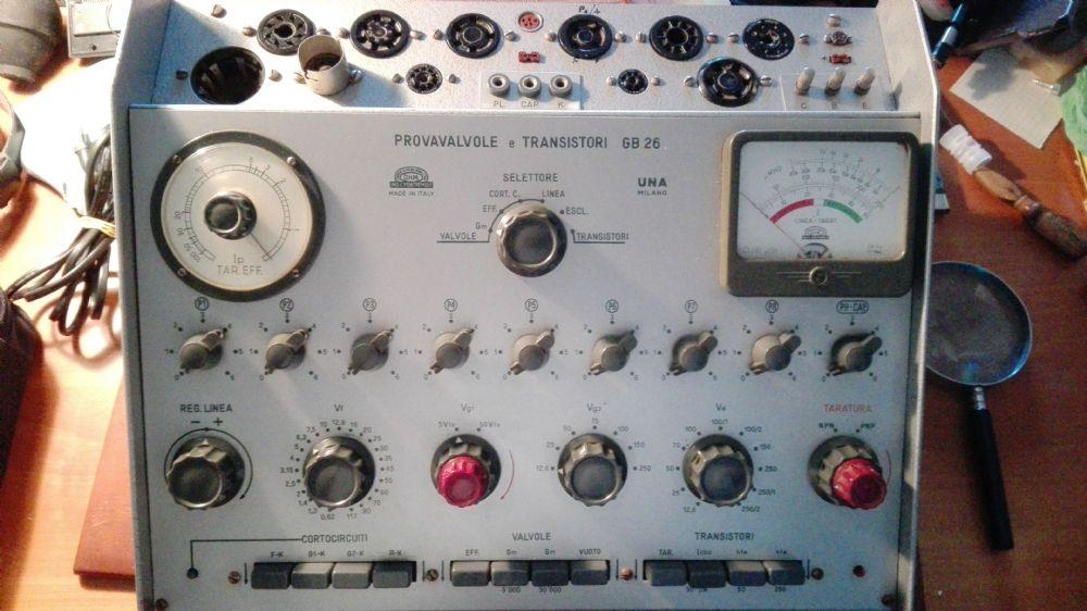

Chiedo a chi è esperto di provavalvole.
Mi serviva un provavalvole di facile utilizzo, abbastanza preciso e magari (condizione non essenziale) col manuale italiano.
Premetto che le mi conoscenze in elettronica sono basilari, non sono un esperto....
Mi sono imbattuto per caso in un Unahom GB26 e complice le ottime recensioni fatte da un conoscente che possiede il modello GB24 l'ho preso.
L'alternativa era un Hickok tv-7 B.
L'unahom è a transistor e per il suo funzionamento contrariamente al tv7 non necessita di alcuna valvola a tutto vantaggio della sua affidabilità nel tempo.
È a mutua conduttanza e permette quindi la misurazione sia dell'efficienza che della GM.
Leggendo il manuale è di utilizzo abbastanza semplice e le misurazioni mi sembrano precise.
Chi ha esperienze con i provavalvole in generale e con gli unahom in particolare?
So che i migliori attualmente sul mercato sono quelli digitali come gli Amplitrex dal costo tuttavia abbastanza alto e a meno che uno non lo faccia per mestiere mi sembra un acquisto eccessivo.

Credo che tutto dipenda da come lo hai avvisato.
Perché è importante dire che le misure fatte con un provavalvole non sono comparabili con quelle fatte con un altro provavalvole.
Infatti nei manuali e nelle indicazioni è scritto che il test ti dice se la valvola è guasta o meno  e se è efficente, ma può misurare su due tester diversi valori diversi, entrambi nella zona verde. Dipende da se e come il tester è stato calibrato.
Una valvola perfettamente efficente può misurare 100% su un tester e 80% su un'altro, idem per una valvola nuova.
Bisogna anche dire che il provavalvole va usato bene, il test va fatto velocemente perché può danneggiare la valvola (la stressa). Così è scritto nei manuali.
Quindi se l'avvertimento aveva il tono di una minaccia, essendo molte le variabili in gioco, può essere che il venditore abbia preferito evitare il rischio di discussioni potenzialmente sterili. O magari effettivamente le sue valvole non erano buona.
Però dici che in passato hai comprato valvole e non hai avuto problemi, senza poterle misurare. Quindi direi che statisticamente le valvole d'epoca se vengono testate, funzionano.
Questa è anche la mia esperienza.
Prova a testare col tuo nuovo giocattolo le valvole che hai in casa, comincerai a farti esperienza coi valori che ti può dare il tuo provavalvole, e mettere in correlazione quei valori col funzionamento una volta montate nell'apparecchio.

Una possibilità e che il venditore fosse poco onesto, altra possibilità  e che non volesse rotture di scatole perche a volte i provavavole danno misure diverse e  se poi chi li usa non è molto esperto...
Parlo con cognizione di causa perche vendo valvole nuove accoppiate  con un superprovavalvole..su Ebay ,  ma a volte (poche)ho avuto dei problemi del genere...
Non conosco il tuo provavalvole, ma Unahom faceva macchine  elettroniche professionali serie, suppongo il tuo sia una buon provavalvole.
L'ho cercato in rete e dalle foto sembra una macchina molto ben fatta, ha un po lo stile dei provavalvole inglesi.

@bic196060 sono perfettamente d'accordo con te due provavalvole di due ditte diverse possono dare misure differenti (succede anche tra due modelli uguali).

si vero, non solo, lo stesso provavalvole può dare indicazioni "diverse" a parità di efficenza, nel mio provavalvole per esempio ho notato che una certa valvola che può essere prodotta in vari eversioni (G, GB, GA...) che hanno anche caratteristiche leggermente diverse come tensioni e fattore di amplificazione, vengono testate con la stessa taratura, è ovvio che la emissione di una valvola di con suffisso G sarà diversa da una con suffisso GB a parità di taratura, l'importante però evidentemente è discriminare se è "buona" o "non buona". Però la "lettura" sullo strumento sarà diversa anche se ipoteticamente le due valvole fossero entrambe nuove.
